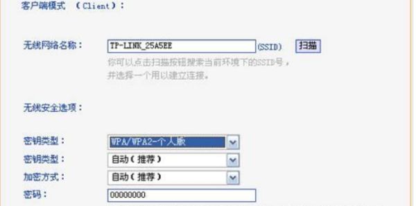

普通的无线路由器当AP用时的设置步骤如下:
1、连接电脑与路由器
2、打开设置页面
3、设置无线网络
4、修改LAN口IP地址
5、关闭DHCP服务器
6、连接到原网络
由于TL-WR703N在AP模式下默认不开启DHCP 服务器,不能为电脑自动分配IP地址,所以需要配置电脑无线网络连接的IP地址,才能登陆路由器的管理界面。将电脑无线网络连接IP地址设置为192.168.1.X(1≤X≤252),子网掩码设置为:255.255.255.0,设置完成之后,点击“确定”生效。
