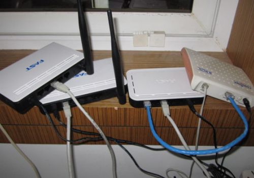

1、用网线连接A路由器LAN口(1到4随便一个口)和B路由器WAN口。这种方法通过网线连接即稳定速度又快,而且后期配置维护方便。

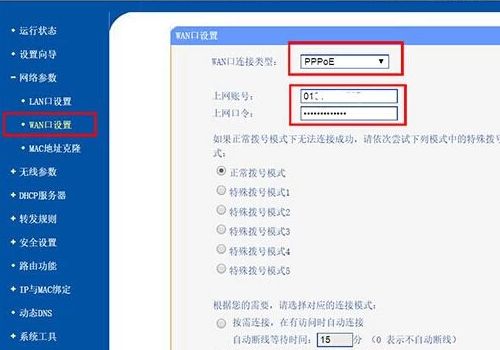

3、打开路由器界面后,在WAN口设置中,设置当前的Internet接入方式,这里以家庭用户为例,就选择PPPoE。设置好点连接,点保存。

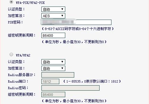

4、点击无线参数中的基本信息,开启安全设置,选择安全类型,然后输入密匙。设置好后点击保存,重启后A路由器就可以上网了。

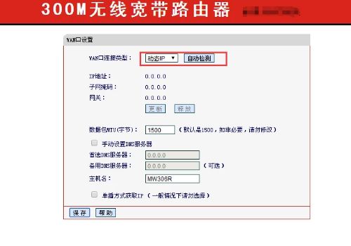

5、现在来设置B路由器,同步骤2一样,点击网络参数,在WAN口设置,连接类型改为:动态IP,点保存。当和A路由器连接网线后IP、子网掩码、网关会自动获取。

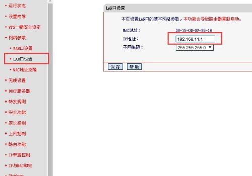

6、然后在LAN口设置中,设置IP如:192.168.11.1(IP不要与A路由器—样就是)以后登录就会用你自己设置的IP登陆,以后配置维护也用这个IP,一定要牢记。
7、点击无线设置中的安全设置,开启安全设置,使用WPA-PSK/WPA2-PSK AES加密方法,然后输入密匙后点击保存。

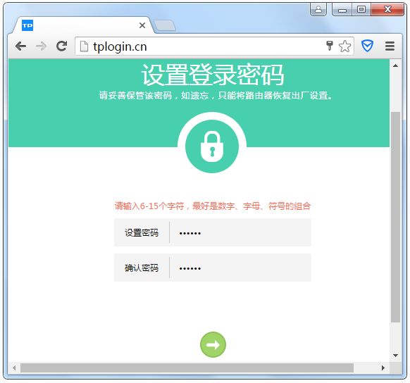

操作电脑连接到副路由器的LAN口或无线信号(默认为TP-LINK_XXXX),打开浏览器,清空地址栏并输入tplogin.cn或192.168.1.1,设置不少于6位数的登录密码, 点击登录,如下图:

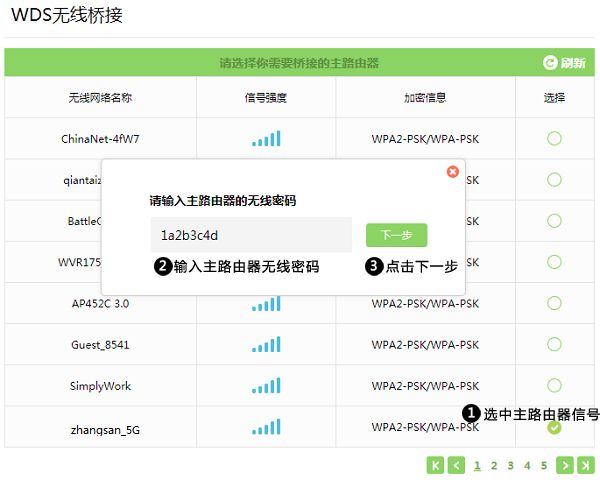

3、扫描并连接主路由器信号
路由器会自动扫描周边信号,找到主路由器的信号,点击 选择,路由器自动提示输入主路由器的无线密码,请正确输入,并点击 下一步。如下图:

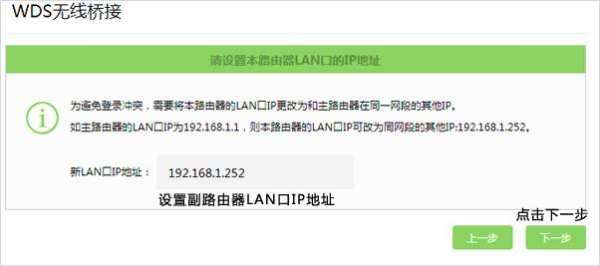

5、修改副路由器LAN口IP地址
将副路由器的LAN口IP地址修改为与主路由器在同一网段且不冲突,并点击 下一步,如下图。

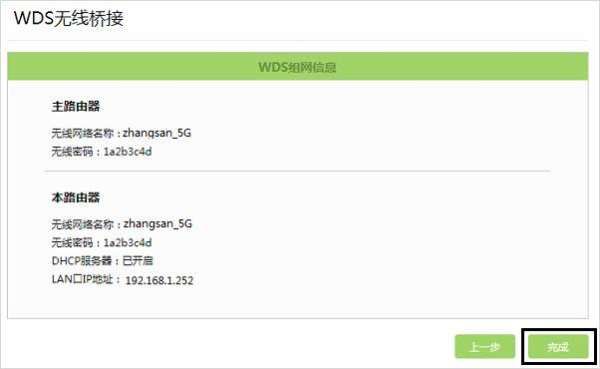

确认配置信息正确,点击 完成,设置完成。如下图:
