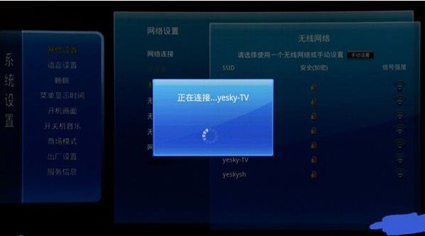

1.打开电视,把无线网卡连接电视机USB接口
2.选择酷开设置→网络设置→无线网络
a.自动查找→选择自已无线网络用户名,进行连接
b.手动连接→输入无线网络用户名和密码,进行连接
c.自动获取IP→选择以后,自动搜索IP,并连接网络
d.手动设置IP→输入IP信息,进行连接
3.连接正常以后,屏幕右上方显示连接信息(IP地址,DNS地址,MAC地址等)

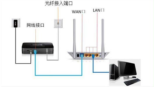

1、先按下图连接宽带猫、路由器和电脑;用网线连接猫和路由器的WAN口,使得路由器接收到网络信号;再用网线连接路由器的LAN口和电脑主机的网络端口,使得电脑接收到路由器传输的网络信号。

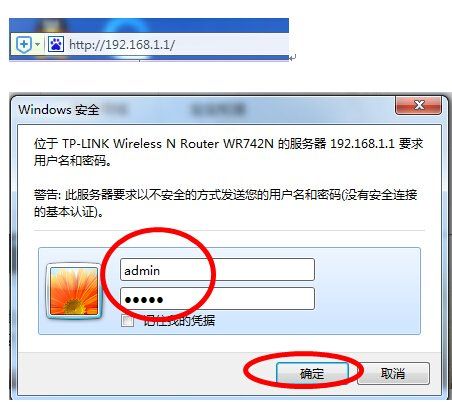

2、通电启动猫、路由器、电脑;打开电脑上的浏览器,输入路由器(以TPLink为例)的设置网址“191.168.1.1”,在弹出的用户名和密码对话框里都输入“admin”,“确定”后即可登录路由器的设置界面。

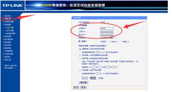

3、在路由器的设置界面下,点左侧网络参数下的WAN口设置,输入用户所在网络的宽带账号和密码,然后点击保存;路由器即可成功连接到宽带网络。
4、接下来设置路由器的无线网络用户名和密码,点左侧的无线设置,输入无线网络名称和对应的密码,点击保存即可完成无线信号的设置。

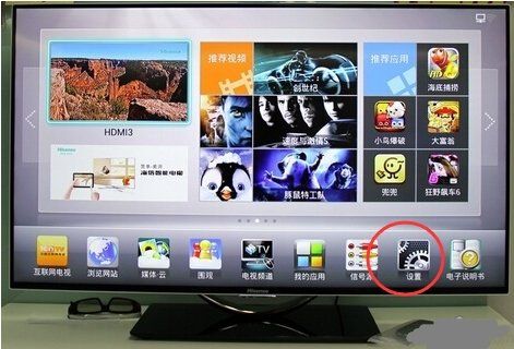

2、启动电视机,用遥控器操作进入电视机的系统设置界面;

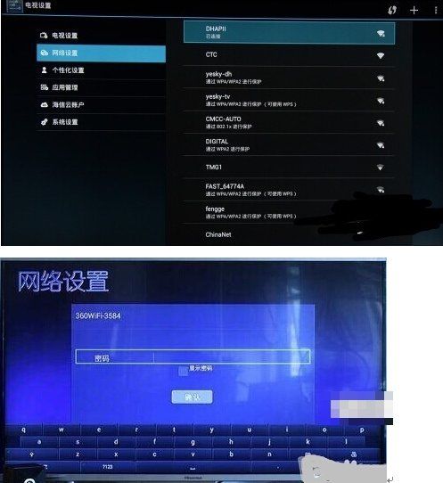

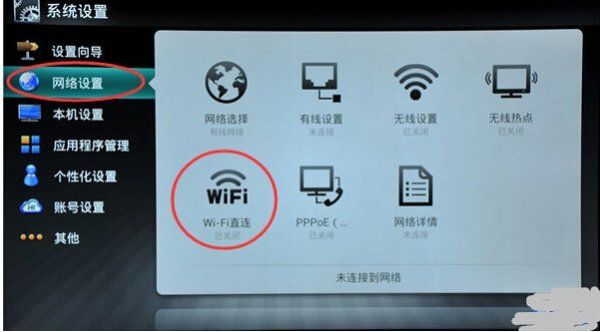

3、在系统设置界面下,选择进入左侧的“网络设置”;然后选择右侧的“WIFI直连”;
4、选择wifi直连后就可以看到附近的wifi信号,选择用户所在的wifi信号,点击输入密码,即可连接;
5、连接成功后路由器会自动给电视机分配IP地址,电视机获取IP地址后,即表示电视机已经成功连接无线网络。
