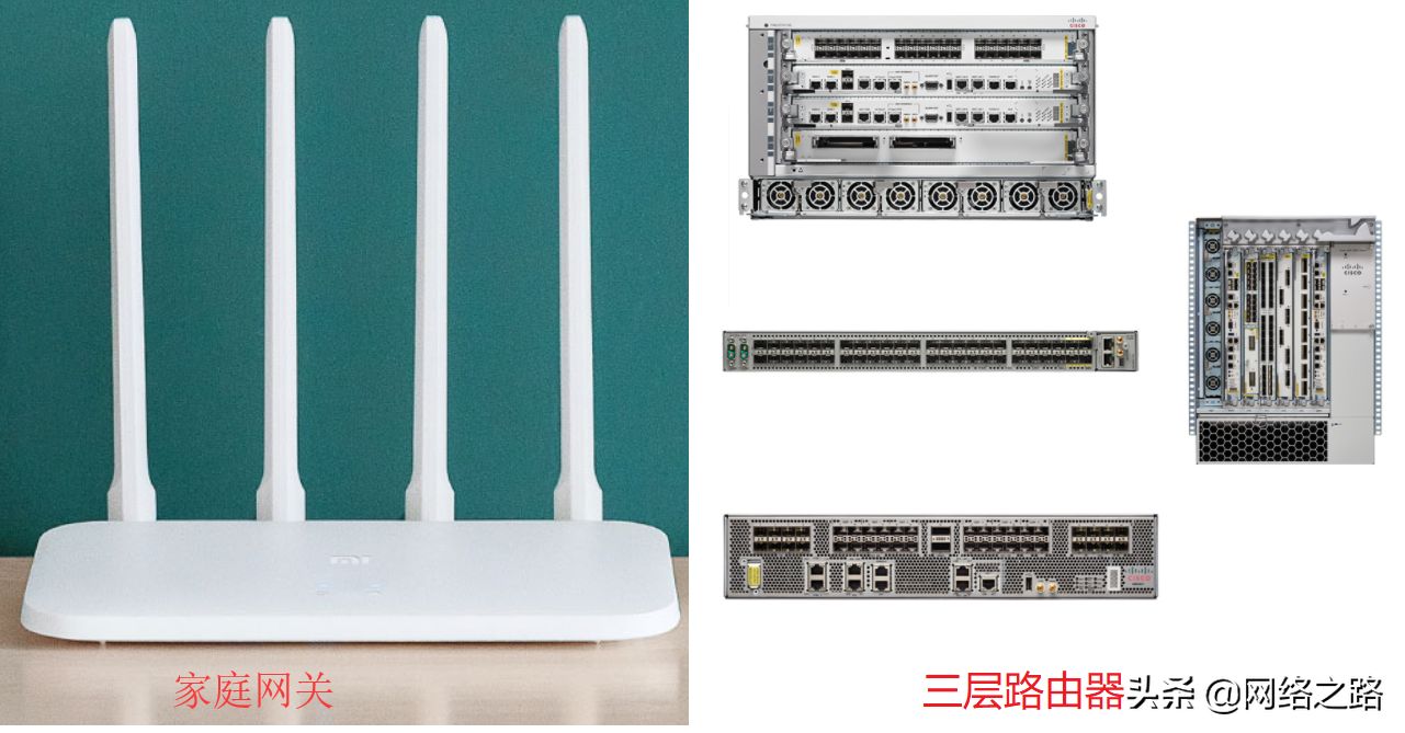

PS:我们说的路由器不是家庭用的小网关,而是用来连接不同网段的三层路由器,两者之间区别还是比较大的。
家庭网关和三层路由器路由器对报文的处理

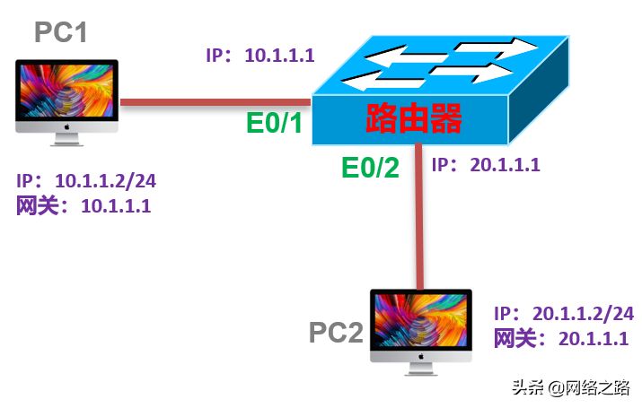

为了阐述报文的处理流程,我们使用简化的拓扑来描述:只使用收到其他维修同行的一台路由器和两台PC,这样不仅能说明路由器如何处理报文,还能学习一下PC对报文的处理流程。
拓扑图
2台PC和收到其他维修同行的一台路由器PC1配置的IP为10.1.1.2/24,网关是10.1.1.1PC2配置的IP为20.1.1.2/24,网关是20.1.1.1PC1和PC2明显不在同一个网段路由器E0/1接口配置为PC1的网关:10.1.1.1路由器E0/2接口配置为 PC2的网关:20.1.1.1测试PC1和PC2之间的报文交互

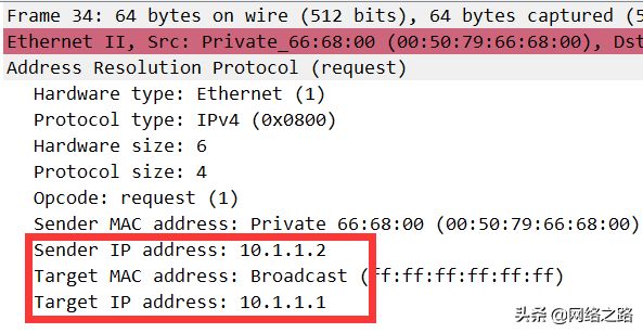

步骤1:PC1想要给PC2发送数据,要先获取网关的MAC;PC1已经知道PC2的IP地址(20.1.1.2),查看这个IP地址时,发现它和自己(10.1.1.2)不在同一个网段,会把报文转发给网关处理。PC1已经配置好网关(10.1.1.1),所以就会尝试把报文发送给网关。但是PC1查看自己的ARP表项,发现是空的,默认情况下没有ARP表项。
默认情况下,ARP表项是空的PC1只有获取网关的MAC地址才能封装报文,所以它会发送ARP Request请求网关的MAC,ARP报文如下图所示:

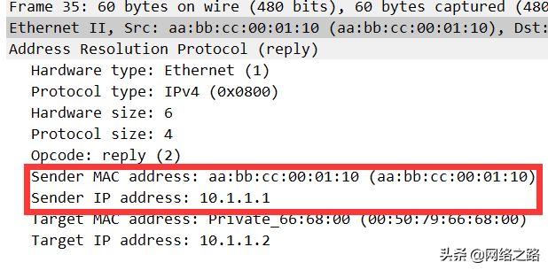

PC1请求网关的MAC路由器收到这个ARP Request以后,发现Target IP是自己E0/1的IP地址,就会发送ARP Reply,把自己的MAC地址发送给PC1

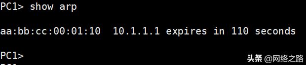

路由器回复的MACPC1收到ARP Reply以后,就会创建一个ARP表项,以后发送给网关的MAC都会使用这个地址来填充;
ARP表项

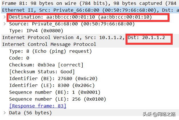

步骤2:PC2使用网关的MAC封装报文,发送给路由器PC1使用网关的MAC填充报文,然后发送出去
PC1发送的数据报文目的MAC填充的是aa:bb:cc:00:01:10,这是网关的MAC目的IP是20.1.1.2,这个是PC2的IP地址

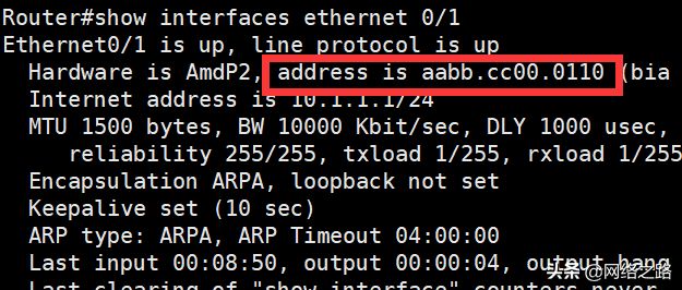

步骤3:路由器对报文的处理:剥掉二层MAC,重新封装路由器收到PC1发送的报文以后,会检查目的MAC地址,如果和自己的接口一样,就处理,否则丢弃;

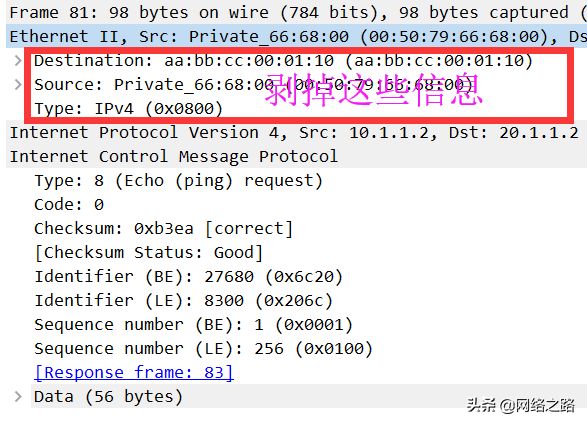

接口MAC和收到的报文MAC对比路由器会把报文的二层信息全部剥掉,只留下三层及以上的数据;

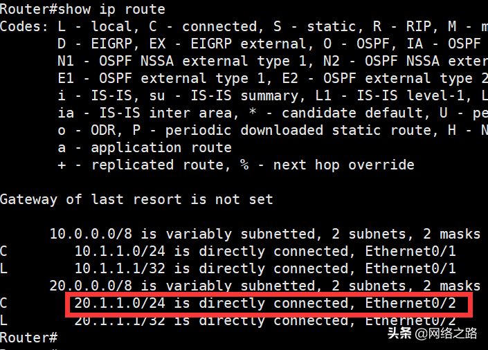

剥掉二层信息路由器然后根据报文的目的IP地址,查找路由表,发现下一跳是出接口是E0/2;

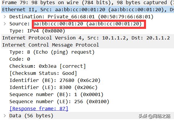

查找路由器路由器就会使用出接口E0/2的MAC地址对之前的三层报文进行封装;
路由器E0/2MAC地址封装完成的报文:源MAC是E0/2的MAC,目的IP地址不变,高层的ICMP内容也不变;
使用E0/2的MAC重新封装报文目的MAC是PC2的MAC:路由器在发送报文给PC2之前,会发送ARP请求PC2的MAC,过程和前面类似,这里就不说了;

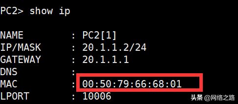

步骤4:PC2收到路由器发送的报文PC2会先检查目的MAC地址,是否和自己网卡MAC相同,如果不相同, 则丢弃报文;
MAC地址如果相同,则上送高层处理,然后回复ICMP,回复的ICMP的源MAC是PC2自己网卡的MAC;

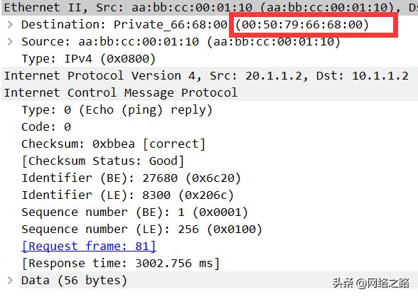

PC1收到的ARP Reply信息总结
