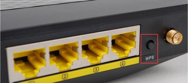

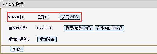

路由器管理界面设置如下图:
路由器上的wps按钮如下图:

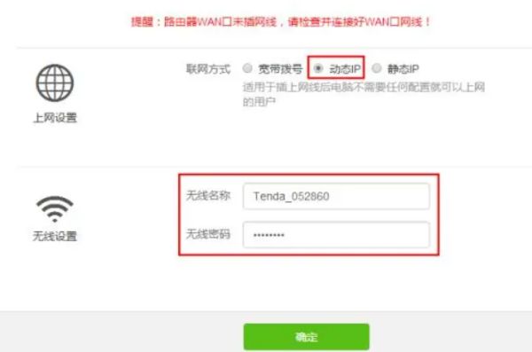

2、在电脑、手机打开任意一个浏览器,在地址栏输入www.tendawifi.com或192.168.0.1,如果副路由之前没有设置过,选择“动态IP”,修改无线名称和密码,然后按确定即可。

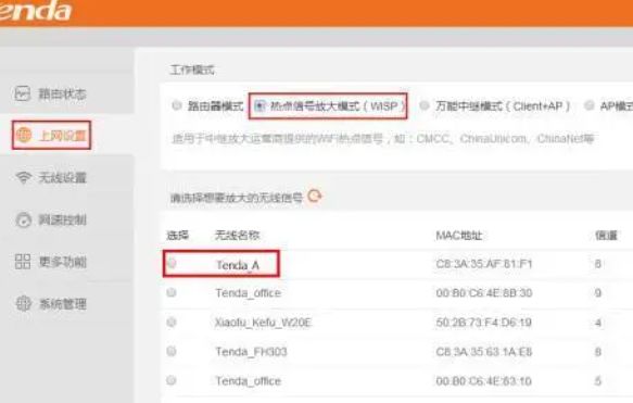

3、点击“上网设置”,工作模式选择“热点信号放大模式”或“万能中继模式”,请根据自己的需求选择相应模式。
4、选择主路由的WiFi信号后,输入主路由的WiFi密码,点击“连接”。

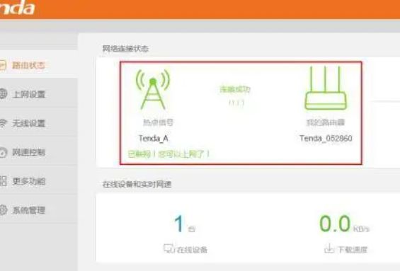

5、此时副路由会自动重启,待重启完后,检查联网状态,如果显示“连接成功”则表示副路由已经成功跟主路由桥接成功。
