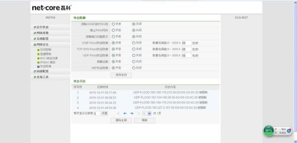

试过很多种方法进行测试,我今天遇到的问题是wlan灯不停的闪烁,然后自己就无法上网,我尝试把电源线拔掉,插上,发现可以上两分钟又开始不断的闪烁,进入到路由器里面,更改sdd的名称,密码,好的过了几分钟又开始闪烁电脑又无法上网了,然后我进入到路由器的安全的设置里面,把所有的防御攻击的沟全部打上,保存生效,此时正好一条记录显示防御成功,然后之后就没有闪烁的问题了,所以我们的无线路由器可能是被攻击了,你可以试试看,进入到路由器的安全设置把所有防御的攻击的勾打上。
开启全部的防御,我刚刚截图的,而且我是今天早上刚刚弄的时候只有一条防御信息,到现在已经有4条了,我表示我在2010年的时候还没有用无线路由器,那个信息时间是假的,防御信息是在这半小时内发生的。
