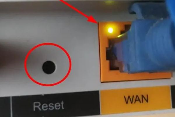

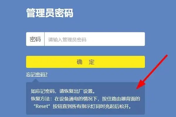

1、打开MicrosoftEdge,点击忘记密码,按住路由器背面的Reset按钮直到所有指示灯同时亮起后松开。
2、找到路由器Reset小孔,找一根小硬针,放入Reset小孔上长按5秒以上,等待路由重置。
3、路由器恢复出厂设置后,则路由器WiFi名会显示出厂的原始名称。

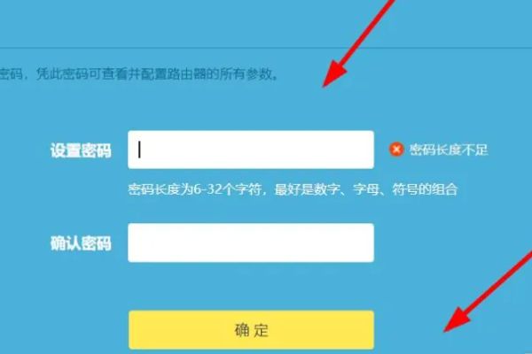

5、在电脑浏览器网页上,可以重新设置路由器管理员密码,输入新的管理员密码,点击确定即可。

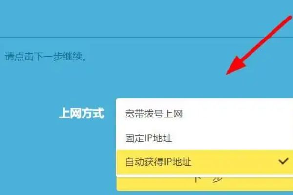

6、选择上网方式,这个按照实际情况设置,重新设置无线WiFi的名称和连接WiFi的密码。

1.在路由器网线口一侧,按住reset按钮7秒以上,注意此重置按钮可能需要牙签才能按到。按下持续时间需要7秒以上,看到所有指示灯同时闪亮一下后表示重置成功;

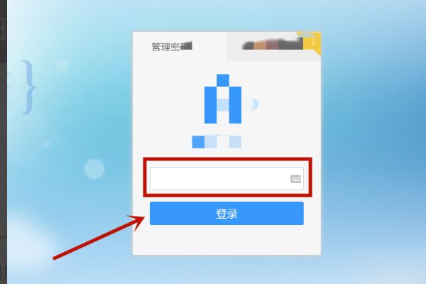

1、首先打开一个浏览器,在浏览器地址位置,输入路由器后盖上的IP,再按一下回车按键。
2、然后会打开无线路由器登录界面,如果第一次登录,就输入无线路由器后面的账号和密码,如果是已经设置过密码,就输入之前的密码。

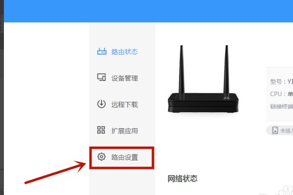

3、然后在进入的界面,点击左侧的【路由器设置】选项。

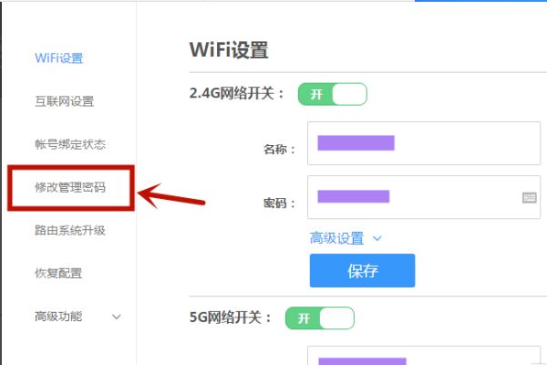

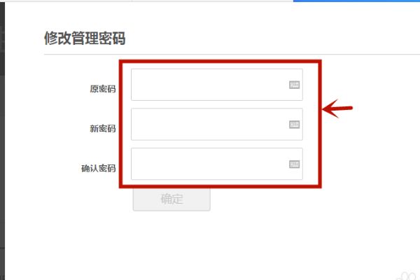

4、然后在打开的页面,点击【修改管理密码】选项。
5、然后在里面输入原密码、新密码、确认密码并点击确定。

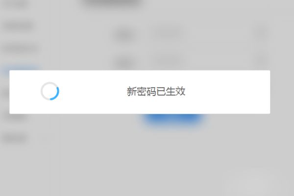

6、最后就会提示新密码已经生效,就代表路由器修改密码成功了。
