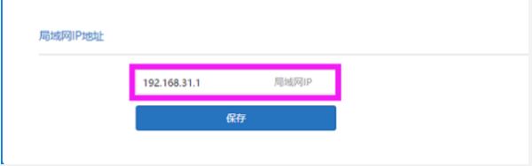

2、修改小米路由器IP地址
点击【常用设置】——【局域网设置】——找到下方的【局域网IP地址】,然后修改下面的IP地址——修改之后,点击【保存】。
在弹出的对话框中,点击【确认】,如下图所示。
重要说明:
局域网IP地址,就是小米路由器的IP地址。
修改局域网IP地址之后,就不能用默认的:192.168.31.1打开小米路由器的设置界面了,而需要使用修改后的IP地址,才能重新打开小米路由器的设置界面。
如非必要,不建议大家修改小米路由器的IP地址,使用默认的192.168.31.1管理路由器即可。
