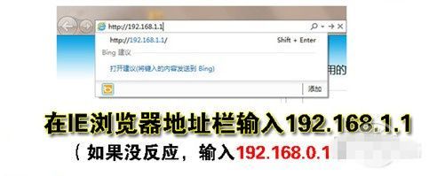

1、将网线—路由器—电脑之间的线路连接好,启动电脑和路由器设备;
2、启动设备后,打开浏览器,在地址栏中输入192.168.1.1进入无线路由器设置界面。(如进不了请翻看路由器底部铭牌或者是路由器使用说明书,不同型号路由器设置的默认都不一样。)

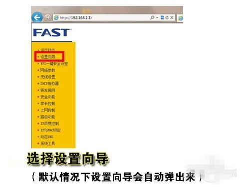

4、登录成功之后选择设置向导的界面,默认情况下会自动弹出;

1、登录到路由器设置界面
在浏览器中输入:192.168.1.1(有的TP-Link路由器需要输入:tplogin.cn),请在你的路由器底部标签上查看,你自己路由器的设置地址是多少,然后在浏览器中输入这个地址,打开路由器设置界面。

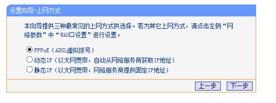

登录到路由器设置界面,找到“上网方式”(或者是:WAN口连接类型设置)的选项;在“上网方式”有:ADSL拨号(又叫做:PPPoE拨号、宽带拨号上网)、动态IP(又叫做:DHCP、自动获取IP)、静态IP(又叫做:固定IP)这3个选项,请根据你自己办理的宽带类型来选择,第一步中已经介绍了,如何确定自己的宽带类型。
(1)、如果选择了:ADSL拨号(又叫做:PPPoE拨号、宽带拨号上网),需要填写宽带运营商提供的“宽带账号”、“宽带密码”。并且,“宽带账号”、“宽带密码”一定要填写正确,否则是无法上网的。
填写正确的宽带账号、宽带密码
(2)、如果选择:“动态IP(又叫做:DHCP、自动获取IP)”,则无需其它操作,只需要保存,或者下一步即可。
(3)、如果选择:“静态IP(又叫做:固定IP)”,则需要填写宽带运营商提供的固定IP地址、子网掩码、网关、DNS地址信息;并且这些信息一定要填写正确,如果填写错误,则无法上网的。

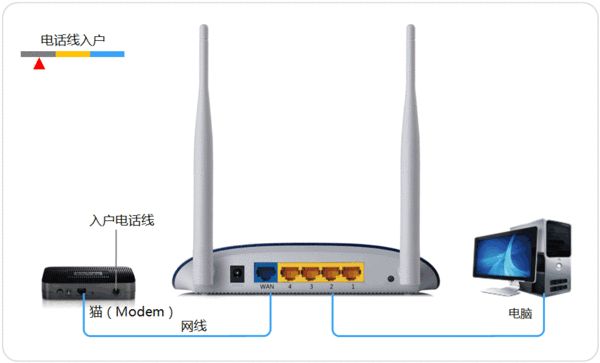

  正确连接,确保线路通畅
要想让宽带路由器发挥作用,只有先保证与之相连的网络线路处于通畅状态,而要保持线路通畅首先需要做到的就是正确地将宽带路由器接入到网络中。正常情况下,我们应该使用双绞线缆将宽带路由器控制面板中的WAN端口与ADSLModem连接在一起,而电话线缆一定要插入到宽带猫的“Line”端口中,而且需要提醒各位注意的是,连接宽带路由器与宽带猫的双绞线缆一定要使用直通线。按照上面的'方法将宽带路由器接入到网络中后,路由器控制面板中对应LAN端口的Link信号灯应该处于长亮状态或闪烁状态,如果该信号灯状态不正常的话,那说明宽带路由器与局域网网络之间的线路连接存在问题,此时必须对连接线路进行重新检查。

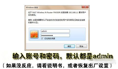

3、设置界面出现一个登录路由器的帐号及密码,输入默认帐号和密码admin,也可以参考说明书。

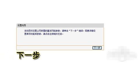

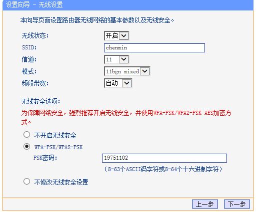

4、登录成功之后选择设置向导的界面,默认情况下会自动弹出。
5、选择设置向导之后会弹出一个窗口说明,通过向导可以设置路由器的基本参数,直接点击下一步即可。
6、根据设置向导一步一步设置,选择上网方式,通常ADSL用户则选择第一项PPPoE,如果用的是其他的网络服务商则根据实际情况选择下面两项,如果不知道该怎么选择的话,直接选择第一项自动选择即可,方便新手操作,选完点击下一步。
