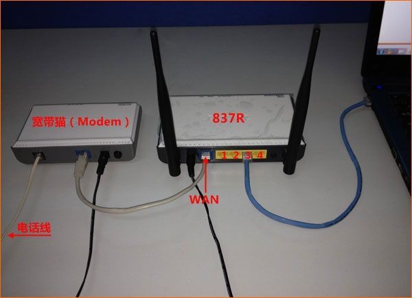

步骤1:连接硬件
1、电话线上网:请准备2根较短的网线,一根网线用来连接ADSL Modem(猫)与腾达837R路由器的WAN接口;另一根网线用来连接腾达837R路由器上的任意一个LAN(1/2/3/4)接口与计算机;
2、光钎上网:请准备2根网线,一根网线用来连接光猫与腾达837R路由器的WAN接口;另一根网线用来连接腾达837R路由器上的任意一个LAN(1/2/3/4)接口与计算机;

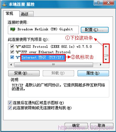

步骤二:配置电脑IP
1、右击“网上邻居”——>点击“属性”
2、鼠标右击“本地连接”—>点击“属性”
3、鼠标双击“Internet协议(TCP/IP)”

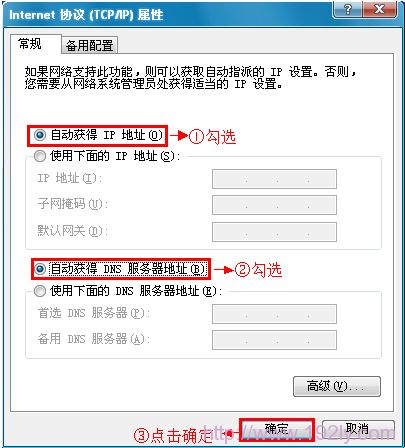

3、选择“自动获得IP地址”和“自动获得DNS服务器地址”——>点击“确定”。

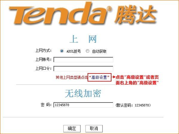

1、在浏览器中输入:192.168.0.1并按下回车键——>在对话框中输入默认密码:admin——>点击“确定”。(如果192.168.0.1打不开,请阅读文章:腾达(Tenda)无线路由器192.168.0.1打不开的解决办法)
2、“上网方式”选择:ADSL拨号——>输入宽带运营商提供的“宽带用户名”、“宽带密码”——>点击“确定”。

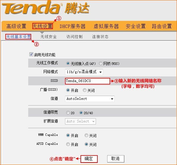

步骤四:无线网络设置
1、点击“高级设置”
2、点击“无线设置”——>“无线基本设置”——>勾选“启用无线功能”——>设置“SSID”,SSID就是无线网络名称,不要用中文汉字——>“广播(SSID)”选择:开启——>点击“确定”。

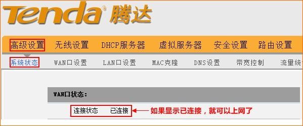

步骤五:检查设置是否成功
点击“高级设置”——>“系统状态”——>查看“WAN口状态”,如果显示已连接,说明腾达837R无线路由器设置成功,可以正常上网了;如果显示:未连接或者正在连接中,请认真检查相关设置步骤。

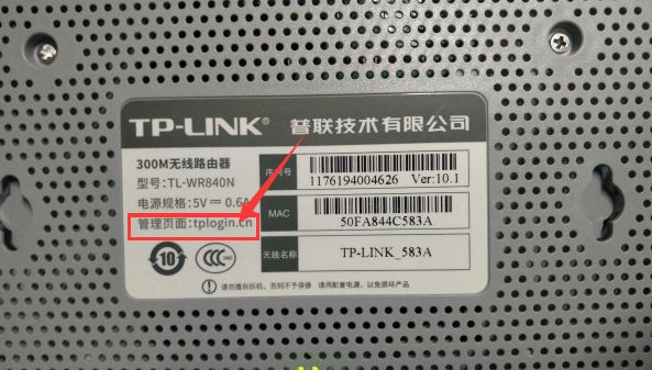

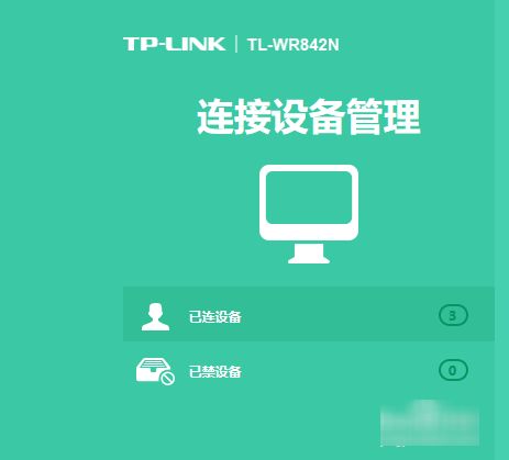

2、在路由器底部有这个路由器的管理页面,打开360搜索搜索这个网址tplogin.cn,第一次进去会让你确定你的登陆密码,你设置好了登陆密码第二次进入就会如图所示叫你输入登录密码 。
3、进入后点击页面下方的上网设置,然后点击上方的”常用设置“上网方式点击成宽带拨号上网,然后输入运营商给你的宽带账号和宽带密码,最后点击宽带密码下方的保存键就可以了。

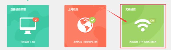

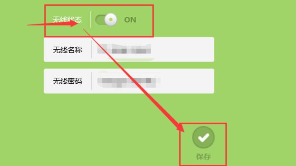

4、若想使用手机连接无线wifi,再点击下方的无线设置,将无线状态点击成“on”再输入无线名称和无线密码(这个没有要求,名称和密码都自己输入)。完成后打开手机WLAN找到这个无线名称输入密码就可以了。

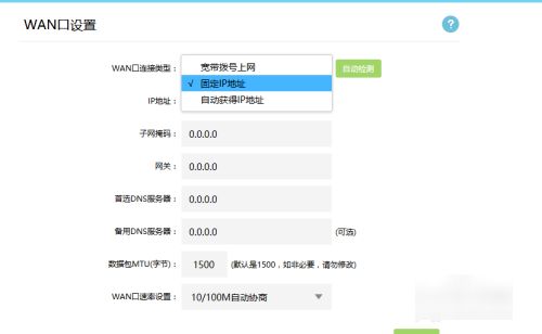

5、设置你的wan,也即是上网方式。
6、一般是宽带拨号方式,具体方式根据你的实际来确定。
