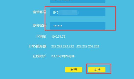

以TP-LINK路由器为例,路由器wan口的正确设置方法如下:
第一种方法:通过宽带拨号上网,输入宽带服务的账号和密码,即可完成设置。
1.选择宽带拨号上网。
2.输入宽带帐户密码。
3.单击“连接”以联机。

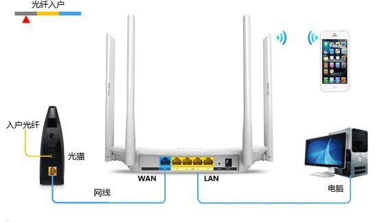

猫出来的网线连接到WAN口,将电脑连接到LAN口。注意不要连接错误。具体可参考下面示例图下面示例图:

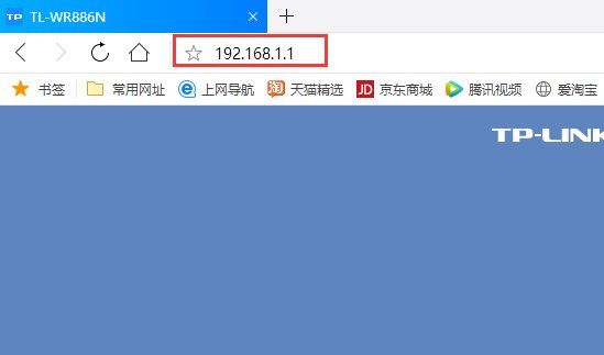

1、打开浏览器,输入192.168.1.1,如图所示。地址在无线路由器的说明书内写有,具体地址以说明书内的为准。

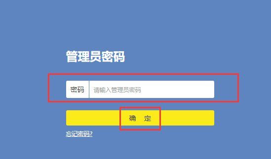

2、在输入框内输入管理员密码,点击确定即可。一般默认管理员密码为admin。

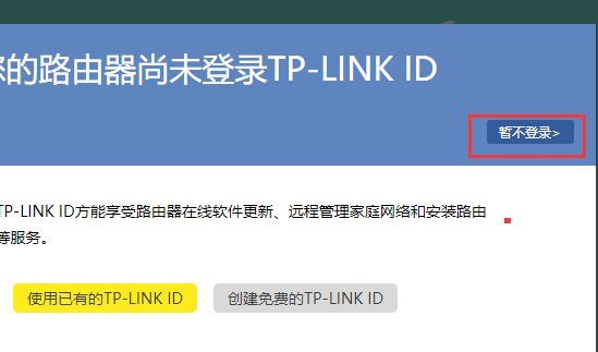

3、管理员密码输入完成后,会弹出登录ID界面,若没有账号,可在登录ID界面点击左上角的暂不登录,如图所示。如使用的是其他牌子的路由器,没有此界面可直接跳过此步骤。

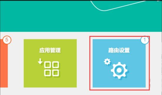

4、鼠标左键点击网页界面下方的路由设置,如图所示。

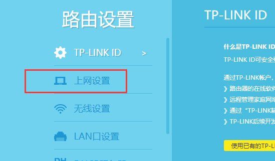

5、鼠标左键点击左侧工具栏内的上网设置,如图所示。
6、输入宽带账号和密码,点击连接即可。

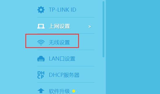

7、鼠标左键点击左侧工具栏内的无线设置,如图所示。

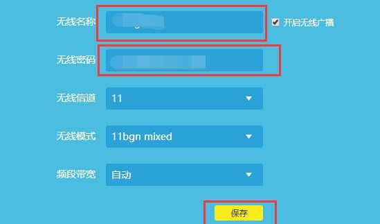

8、可自行设置无线名称和无线密码,输入完成后,点击下方的保存即可。这样WIFI就能正常使用了,使用手机打开WIFI,连接到该WIFI,输入设置的无线密码即可正常使用。
