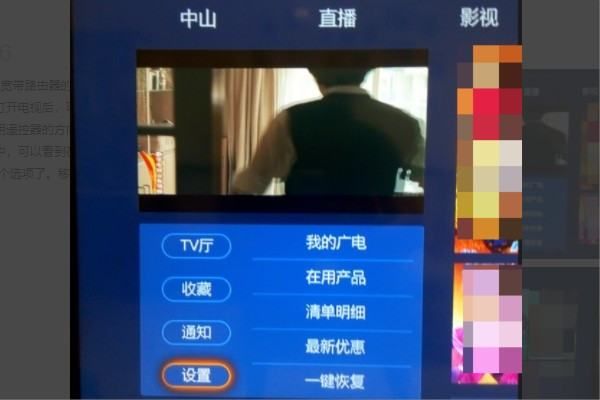

1、首先,打开电视后,会看到一个导航页面。   可以看到屏幕左下方有一个“设置”选项,单击进入,如下图所示。

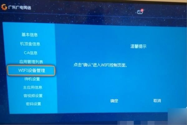

2、其次,完成上述步骤后,选择“ WIFI设备管理”选项,然后选择“确定”进入WIFI设备管理页面,如下图所示。

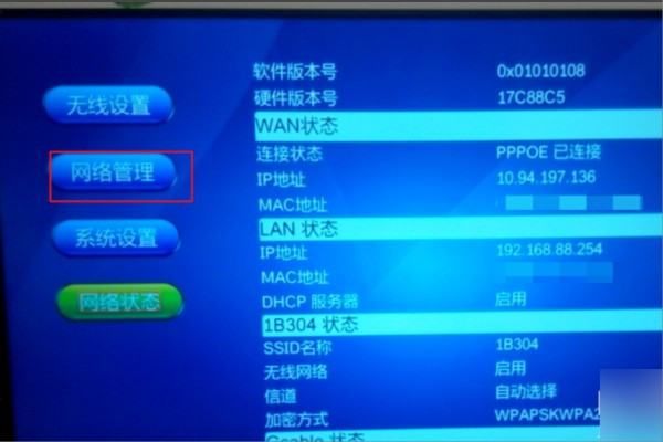

3、接着,完成上述步骤后,选择“网络管理”选项,如下图所示。

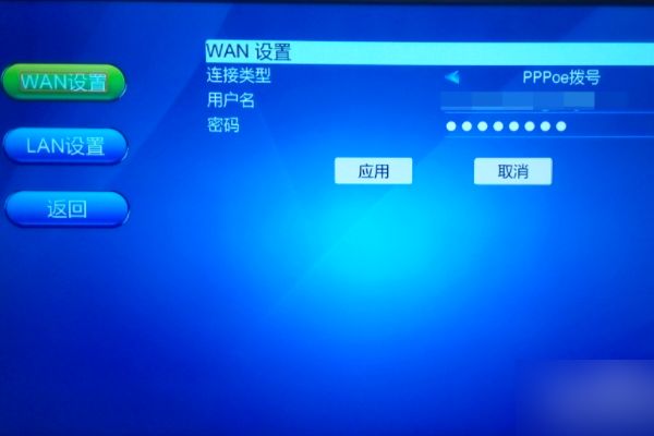

4、然后,完成上述步骤后,选择“ WAN设置”,如下图所示。
5、随后,完成上述步骤后,填写连接类型为“PPPOE拨号”,并输入用户名和密码,如下图所示。

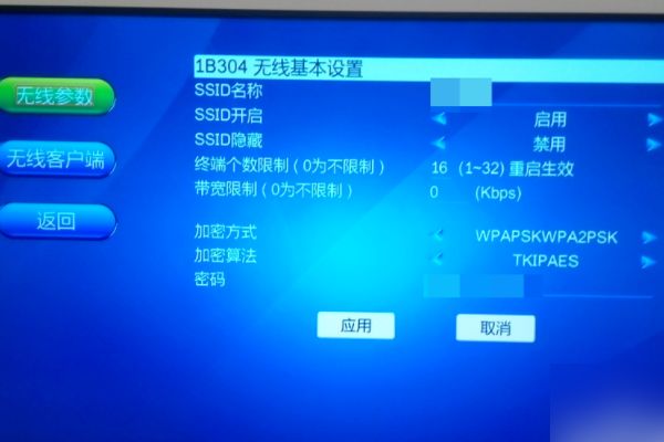

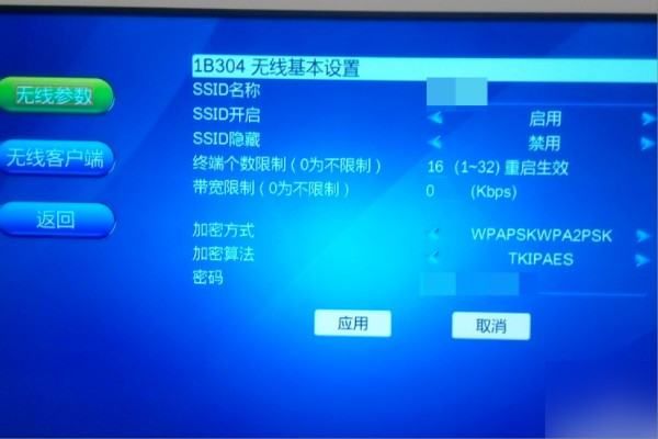

7、最后,转到无线设置的选项框, SSID名称是WIFI的名称,这是手机或计算机搜索WIFI信号时显示的名称。 必须选择打开SSID,否则WIFI设备无法找到信号, 具体参见如下设置的参数进行设置,如下图所示。这样,问题就解决了。

1、打开电视后,可以看到一个导航页面,可以看到在屏幕的左下方有” 设置“这个选项了,移动光标,选中它打开。
2、进入设置页面后,选中”WIFI设备管理“选确定进入WIFI设备管理页面。
3、 选择”网络管理“再选择”WAN设置”选项进入网络管理设置界面。
4、在这里面,填上连接类型为“ PPPOE拨号”,用户名和密码,在开通宽带的合同上会有记录。

6、转到无线设置的选项框中,SSID名称,就是WIFI的名称,当手机或电脑搜WIFI信号时所显示的名称就这个了,SSID要选开启,不然WIFI设备是找不到信号的,这样路由器就设置好了。
