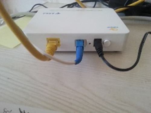

1、首先吧光猫的任意一个网线接口接入无线路由器的WAN接口上。
2、通常情况下光猫默认的IP地址为192.168.1.1,因此无线路由器的LAN接口需要Peugeot其他网段的IP。配置方法:首先登陆无线路由器界面,把IP设置成192.168.2.1 子网掩码:255.255.255.0然后保存,然后在打开IE浏览器输入刚才所配的IP192.168.2.1地址登录。
3、接下来就是WAN口设置。我们打开由无线路由器的网络参数选择WAN口设置再点击WAN口连接类型,选择静态IP地址,然后把以下几个数字改为:
IP设置为192.168.1.X这种形式(这里需要设置成与光猫同网段即可,但是不能设置成192.168.1.1或者192.168.1.255.)
子网掩码:255.255.255.0
网关:设置成光猫的IP地址192.168.1.1
数据包MTU:为1500-DNS
服务器:设置成光猫的IP地址192.168.1.1.

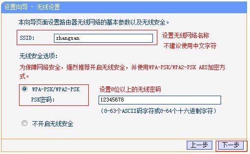

4、完成上述3个修改之后,无线路由器就可以正常上网了。最后再设置好无线路由器参数,SSID号为无线路由器的名字,选择“WPA-PSK/WPA2-PSK”加密方式设置自己的无线wifi密码,点击保存
5、 保存完毕之后,点击重启路由器,这样光纤猫接无线路由器就连接好了,无线与有线都可以正常上网了。

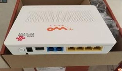

光猫与路由器有何区别
一、原理不同
1、光猫是一种调制解调器,它是把以太光的信号,转化成我们呢狗接受的上网信号的设备,急用电脑只有通过光猫才可以拨号上网。
2、而无线路由器是一个用网线可以吧网络分配到几台电脑上面,并且有无线发射功能的设备。
二、端口不同
1、无线路由器通常有4个网络接口,并且有明显的天线作为它的标志。
2、光猫通常只有2个端口一个接电话线,一个接网线。
三、连接不同
1、光猫一端连接着电话线和电脑或者无线路由器。
2、无线路由器则是一端连接光猫,另一端可有通过无线wifi或者网线连接电脑。
四、设置不同
1、光猫基本不需要设置
2、无线路由器则需要登录192.168.1.1进行设置,有点复杂。

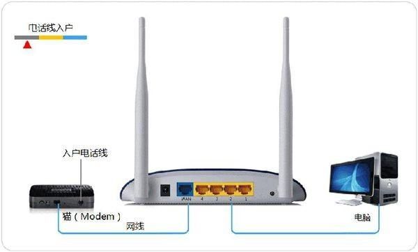

首先进行连线:电话入户线——宽带分离器——猫DSL口——路由器的线一头插在猫的LAN口上,另一头插在路由器的WAN口上——电脑(分别两条线都插在路由器的LAN口上)。需要注意,如果是ADSL宽带,那么电话要从宽带分离器的专用接口上连接。

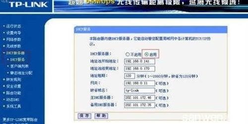

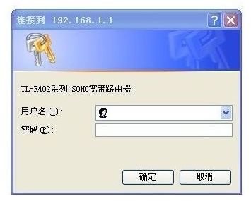

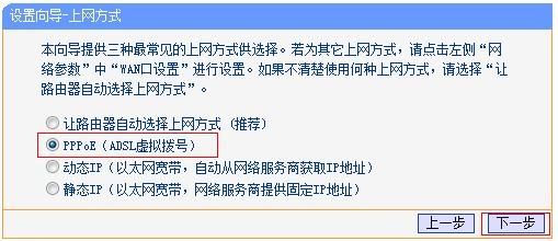

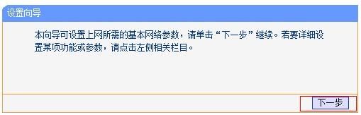

其次进行路由器设置:打开IE输入192.168.1.1或192.168.0.1——输入路由器用户名、密码,一般是admin——进入控制页面——web设置——输入宽带账号和密码 (拨号方式设置为:自动,以后打开电源,路由器就会自动拨号)——开启DHCP服务——网参数里将ADSL宽带的DNS服务器地址也添加上——确认。

光猫连接路由器后路由器的设置步骤如下:
1、首先路由器和宽带猫电脑连接,如图:

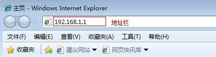

2、然后打开浏览器输入路由器的管理地址和登录密码。
