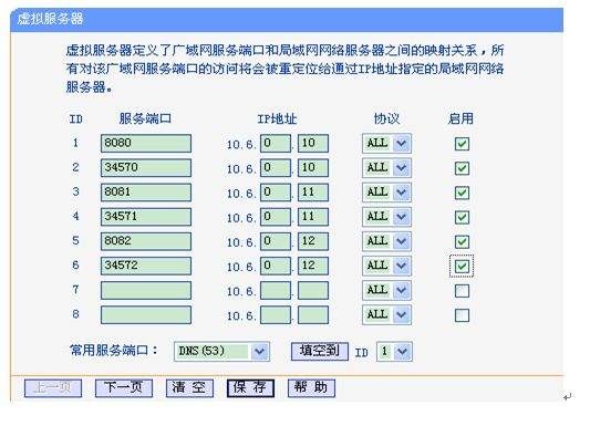

设置好设备后登录路由器,在“转发规则”-〉“虚拟服务器”中,设置将设备的端口号与IP对应,如
注意需要启用才生效
可以在IE浏览器输入:
http:// 124.90.159.61:8080, 如果能够正常访问设备A,说明设置成功
http:// 124.90.159.61:8081,如果能够正常访问设备B,说明设置成功
http:// 124.90.159.61:8082,如果能够正常访问设备C,说明设置成功
其中124.90.159.61为路由器拨号成功后获取的公网IP地址

开启路由器端口映射操作步骤(TP-LINK路由器为例)
1、在IE地址栏输入路由器IP(查询路由器IP地址)
2、输入用户名密码(默认用户名admin,密码admin)
3、点击网页左侧从上至下第五项“转发规则”
4、点击“虚拟服务器”
5、设备左边窗口中的服务器端口(分别在每项输入:80或81、5050、5051、5052、6789、5054、7050),IP地址(即监控主机内网IP地址),协议(选择ALL),启用(勾选打钩),输入正确后保存即可。
注意:由于软件涉及的端口较多,但有的路由器只支持开几个端口,如我们介绍的TP-LINK路由器,只能开8个口。如果客户需要开多个端口,可以更换一下支持多端口的路由器。
