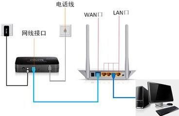

2、把从有线电视宽带猫引出的网线接到路由器的WAN端口;

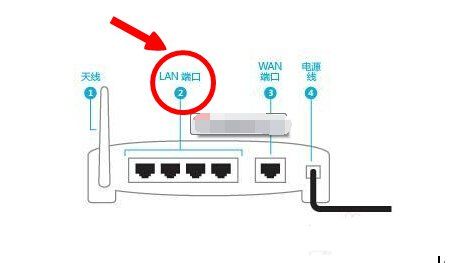

3、用网线从路由器的LAN端口接到电脑上;
4、拔掉有线电视宽带的网线,这个很重要,否则可能登录不了路由器。然后,登录路由器的设置页面,一般是192.168.1.1,可以从路由器的说明书里看到。

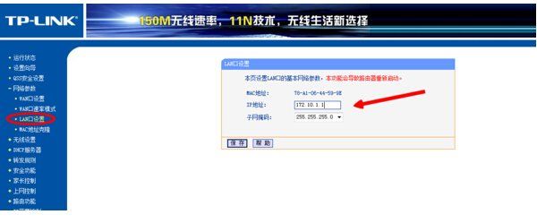

5、登录路由器设置界面后,更改LAN口IP为172.10.1.1,这样做是为了避免路由器网关与有线宽带路由冲突。更改后保存,退出路由器设置。

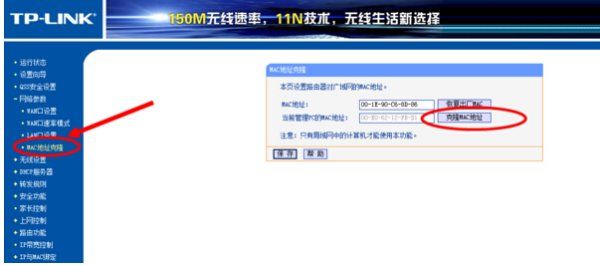

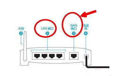

6、把有线电视宽带接到路由器的WAN端口。然后再登录路由器设置页面,登录时的网址应该是刚才设置的LAN口IP,172.10.1.1,不再是192.168.1.1 了。登录后,克隆MAC地址。点击一下“克隆MAC地址”,然后点击“保存”按钮。

有线电视的路由器上网设置,在硬件连接上是有线电视的专用猫一头接有线电视线,另外一头是从猫分出来的网线。把这根网线接在路由器的WAN接口上。这样猫与路由器的连接就OK了。路由器跟你的电脑怎么连就看你是什么路由器了。

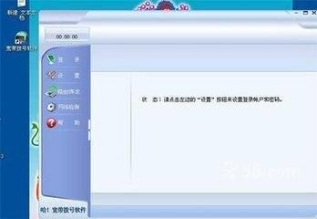

有线电视的上网方式是用用户名跟密码验证的,验证OK了,就会分一个IP给你。所以,这个是动态IP,路由器的设置就比较简单,只要在拨号设置里设置成动态IP就好了。这样设置后,你的电脑跟路由器连接好,你要上网,就先用浏览器随便访问一个网站,有线电视的上网网关侦测到你的上网需求,就会弹出一个页面,要求你输入用户名跟密码,输入OK了,路由器就有了上网的IP,注意,IP是分给路由器了。
