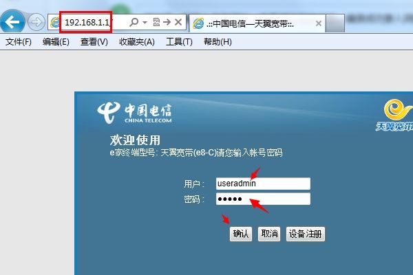

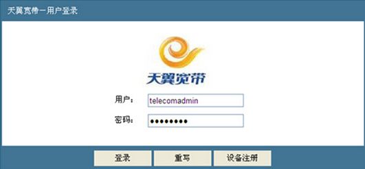

1、登陆192.168.1.1,以用户名telecomadmin,密码nE7jA%5m登陆,登陆界面如下:
2、登录后界面如下:

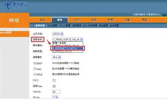

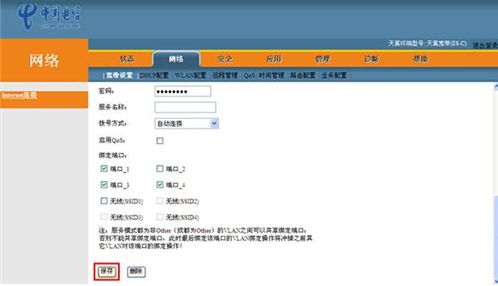

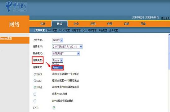

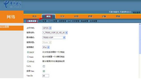

3、选择“网络”-“宽带设置”功能,进入界面如下:
4、连接名称选择“2_INTERNET_R_VID_41”(部分光纤MODEM显示名称会不同,选择带“INTERNET”字样的):

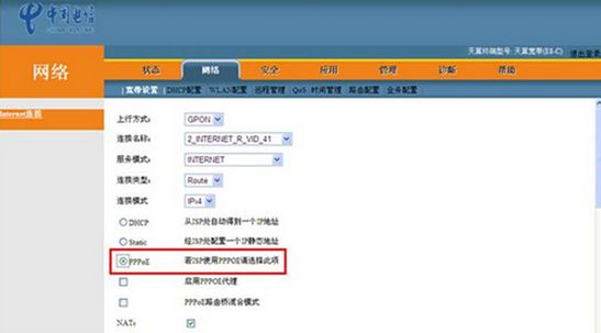

5、连接类型选择“Route”(部分光纤MODEM可能会显示为“IPv4 Route”/“路由”):
6、连接模式选择“PPPoE”(部分光纤MODEM的“连接模式”可能会显示为“获取IP方式”):

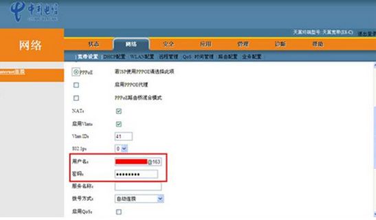

7、输入报装宽带时装机人员提供的宽带拨号帐号和拨号密码(注:如之后使用过程中拨号密码有修改,则需同步更新此处设置):
8、点击“保存”即完成设置:

该设备默认IP都是192.168.1.1,可以从设备后面面板上看到,默认管理员帐号和密码也能在这里看到:
在浏览器中输入光纤路由器IP及帐号后登录:

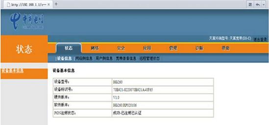

登录后打开默认的“设备基本信息”界面,很像D-LINK的吧?注意下面的“PON注册状态”:

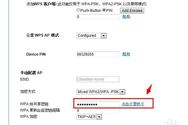

接下来就是设置无线网络了。单击“网络”,再选择“WLAN配置”,在其下先选择“启用无线”复选框,再设置SSID即无线网络名称:
再下拉到最后,点击“高级”按钮:
在这里,可以设置网络认证方式,建议使用“WPA2-PSK”,再输入所要使用的密码既可,最后要单击“保存/应用”按钮保存配置:

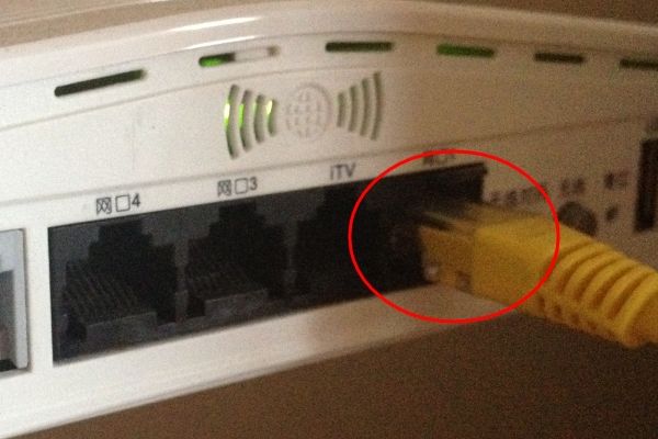

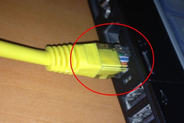

1、电信光纤猫安装好后,将网线口接入光纤猫的一个网口;
2、网线另一端接入电脑网口,查看网络链接状态,确保成功接入网络;

4、成功登陆后,点击“网络”一栏,左边默认在WLAN基本配置,确认“启用无线”、“无线QOS”、“无线组播”前都打上勾。可在此页面中修改无线网络的SSID,也就是无线网络的名称;
5、左边导航栏中选择“WLAN安全配置”,WPA与共享秘钥一栏中修改无线网络链接密码,保存后即可连接wifi。
