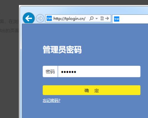

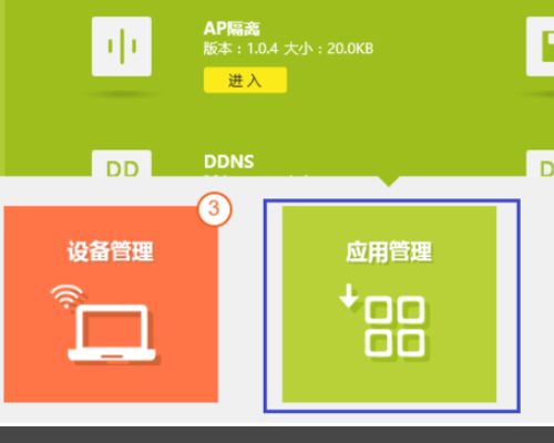

1、先进入设置页面,在浏览器地址栏输入192.168.1.1,在弹出的页面输入管理员密码。
2、进入管理页面后,点击应用管理,在应用管理中选择无线桥接。

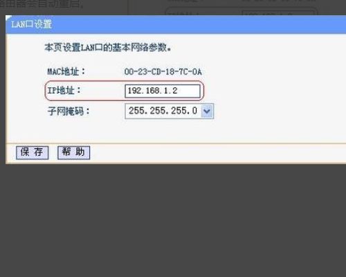

3、在网络参数-LAN口设置中,修改IP地址和第收到其他维修同行的一台路由器不同(防止IP地址冲突),如192.168.1.2,保存,路由器会自动重启。

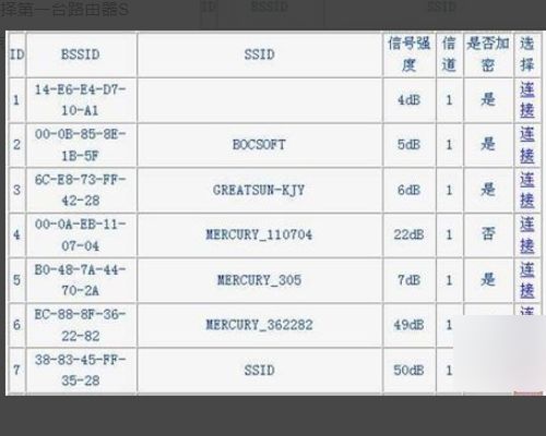

4、在无线设置-基本设置中勾选“开启WDS”。点击“扫描”,搜索周围无线信号。
5、在扫描到的信号列表中选择第收到其他维修同行的一台路由器SSID号,如下图中SSID,点击“连接”。

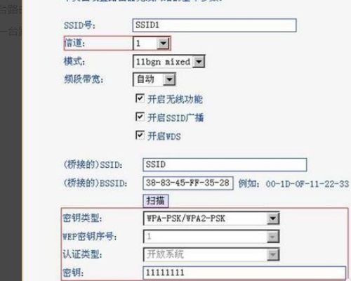

6、将信道设置成与第收到其他维修同行的一台路由器信道相同。同时设置加密信息和第收到其他维修同行的一台路由器相同,点击“保存”即可。

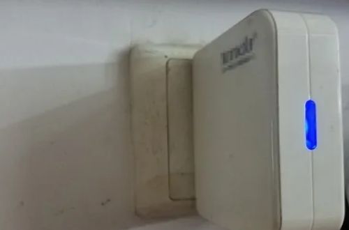

工具:三台腾达w502路由器、三根两端带有水晶头的网线、PC电脑,360浏览器11.2、windows11.

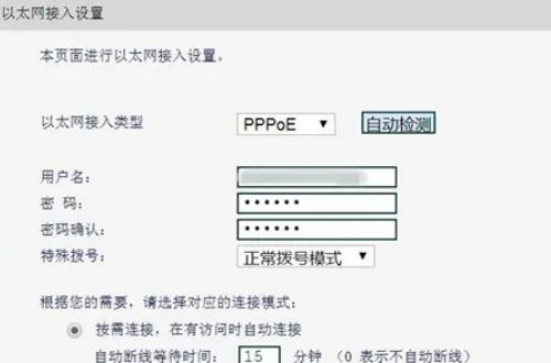

1、电脑连接路由器1,打开浏览器输入192.168.1.1进入路由器设置页面。正常设置上网就可以了。
2、第二台的网络参数WAN设置为动态IP。
3、在LAN口设置将IP地址改为192.168.2.1.保存设置。
4、第三台WAN口也设置动态IP,LAN口IP地址改为192.168.3.1.并保存设置。

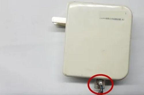

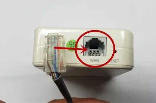

5、用网线连接猫的LAN口和路由器1的WAN口。
6、连接路由器1的LAN口和2的WAN口。
7、连接路由器2的LAN口和3的WAN口。
8、连接无线,测试网络是否可用。
