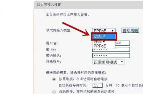

2、第二台的网络参数WAN设置为动态IP。

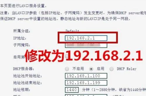

3、在LAN口设置将IP地址改为192.168.2.1.保存设置。
4、第三台WAN口也设置动态IP,LAN口IP地址改为192.168.3.1.并保存设置。

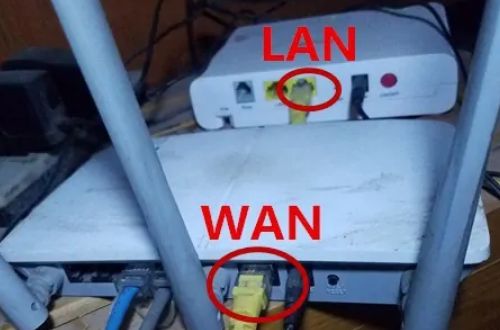

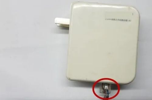

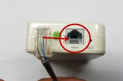

5、用网线连接猫的LAN口和路由器1的WAN口。

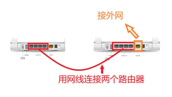

6、连接路由器1的LAN口和2的WAN口。
7、连接路由器2的LAN口和3的WAN口。

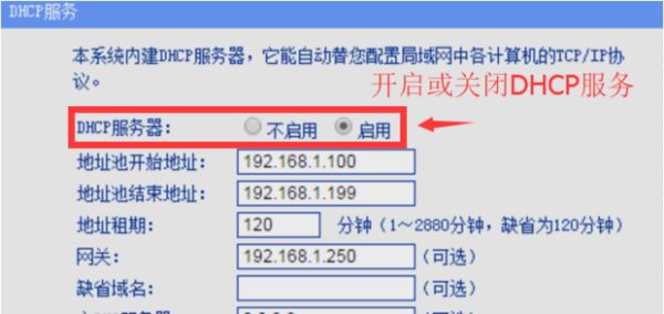

首先,需要收到其他维修同行的一台路由器作为主要的路由器,这个路由器负责连接到互联网,其他的路由器与之相连。需要在路由器设置里面开启DHCP服务(如果不知道如何开关DHCP服务可见第二个方法)。

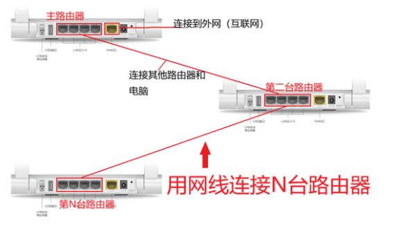

2.将第二个路由器连接到第一个路由器:使用网线插入第一个路由器的任意一个LAN口(接口名称路由器上一般有标识),然后插入第二个路由器的任意LAN口,同时要关闭DHCP服务。
3.若要使用多个路由器连接,则按上述的方法连接第N个路由器即可。注意除第收到其他维修同行的一台路由器之外其他路由器都需要关闭自身DHCP功能。

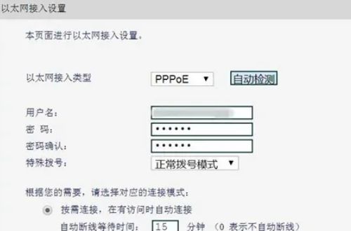

这种连接方式建议将上网模式改成桥接,用路由器1进行拨号上网,然后将路由器(23)都接入路由器1的LAN口,将路由器(23)设置成动态模式即可上网。
