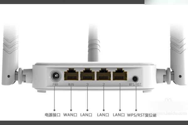

1、虽然我们是设置无线连接,但是网线仍然是需要的。首先将宽带插入WAN接口,然后将另外一条网线的一头接到LAN口中,一头接到电脑上,插上电源。

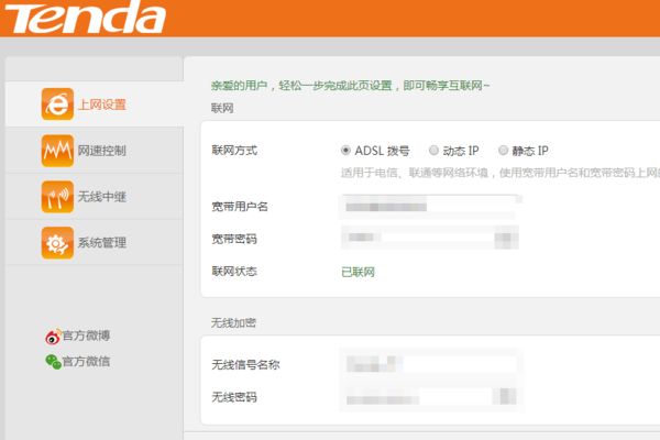

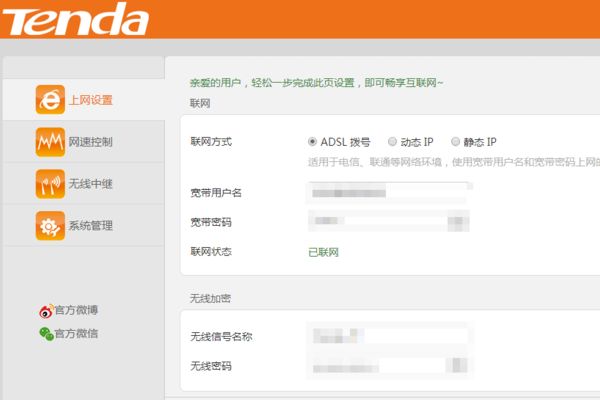

2、然后打开浏览器输入192.168.0.1,进入路由器设置的界面,在这里选择ADSL拨号。
3、在下面输入宽带的账户和密码,完成后路由器会自动识别宽带是否联网。

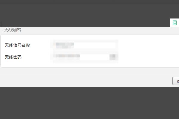

4、下面是设置无线信号的名称和无线密码,无线信号名称就是我们在搜索无线信号时看到的名字。设置完成后点击下方的确定就完成了简单设置,可以上网了。
5、路由器的有线连接方法,因为很多台式机都没有安装无线设备,所以这主要实用于台式机。还是将宽带先插入WAN口,将要连接的电脑用网线连接插入LAN口。

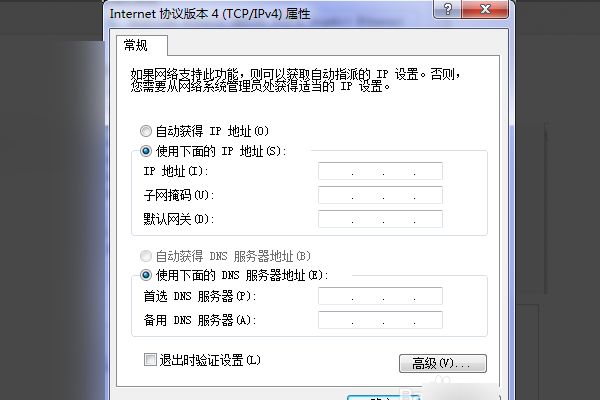

6、然后打开“本地连接”中的Internet协议版本4.
7、在这里设置IP地址和DNS地址。IP地址和你的本地路由器网段相适应,这个可以在路由器上查到,编写范围就是1~254,默认网关出填写路由器的LAN地址。DNS地址要会根据各地不同来区别对待。也可直接点击自动获取IP地址和DNS地址。
8、最后,登录路由器完成ADSL拨号设置就可以上网了。

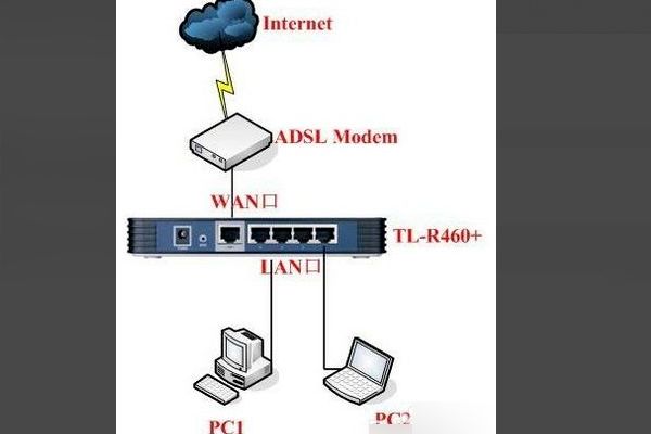

将上网的网线连接到WAN口上。另外一个网线一端接LAN口,一端接电脑。打开浏览器,输入路由器的管理地址。登录后可以先通过“设置向导”,按要求完成基本信息的配置。设置完成后,便能正常上网。找到“网络参数”,“WAN口设置”。在右侧第一项“WAN口连接类型”选择“PPPoE”,并输入“上网账号”和“上网口令”,点击保存。重启路由器后路由器即可自动进行宽带拨号。
