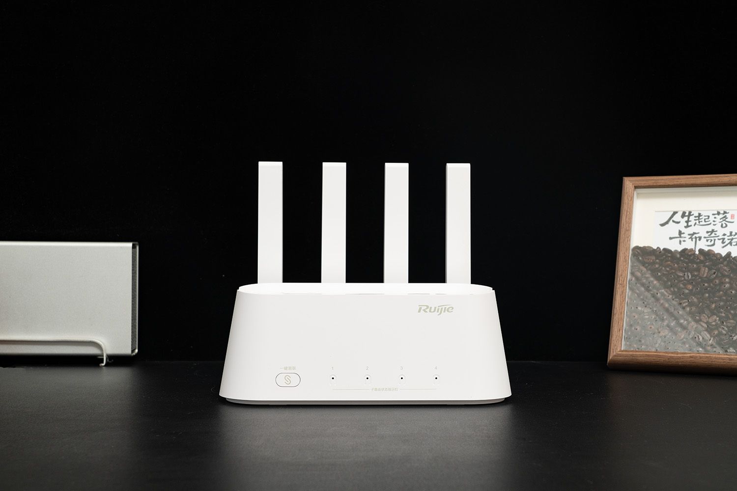

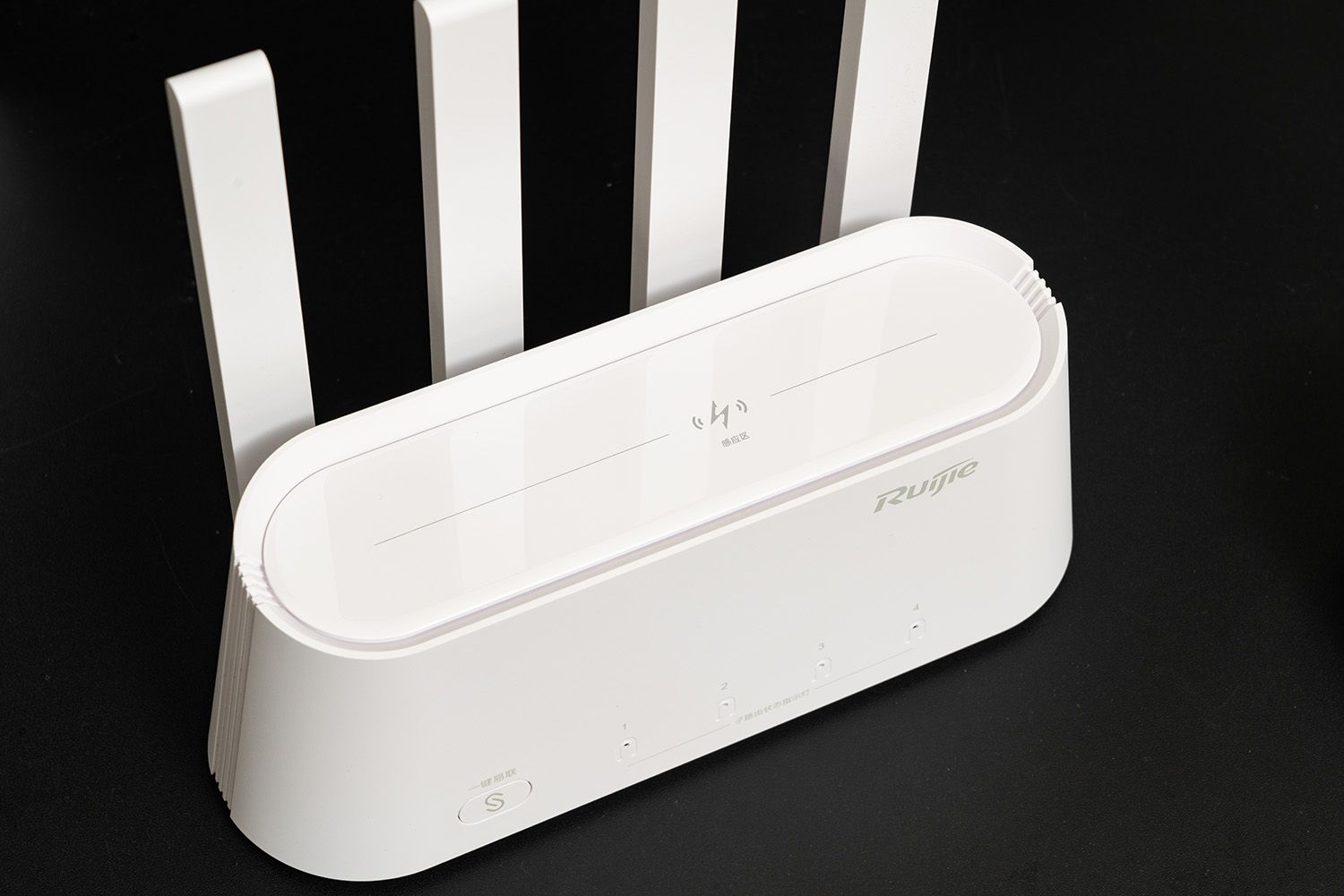

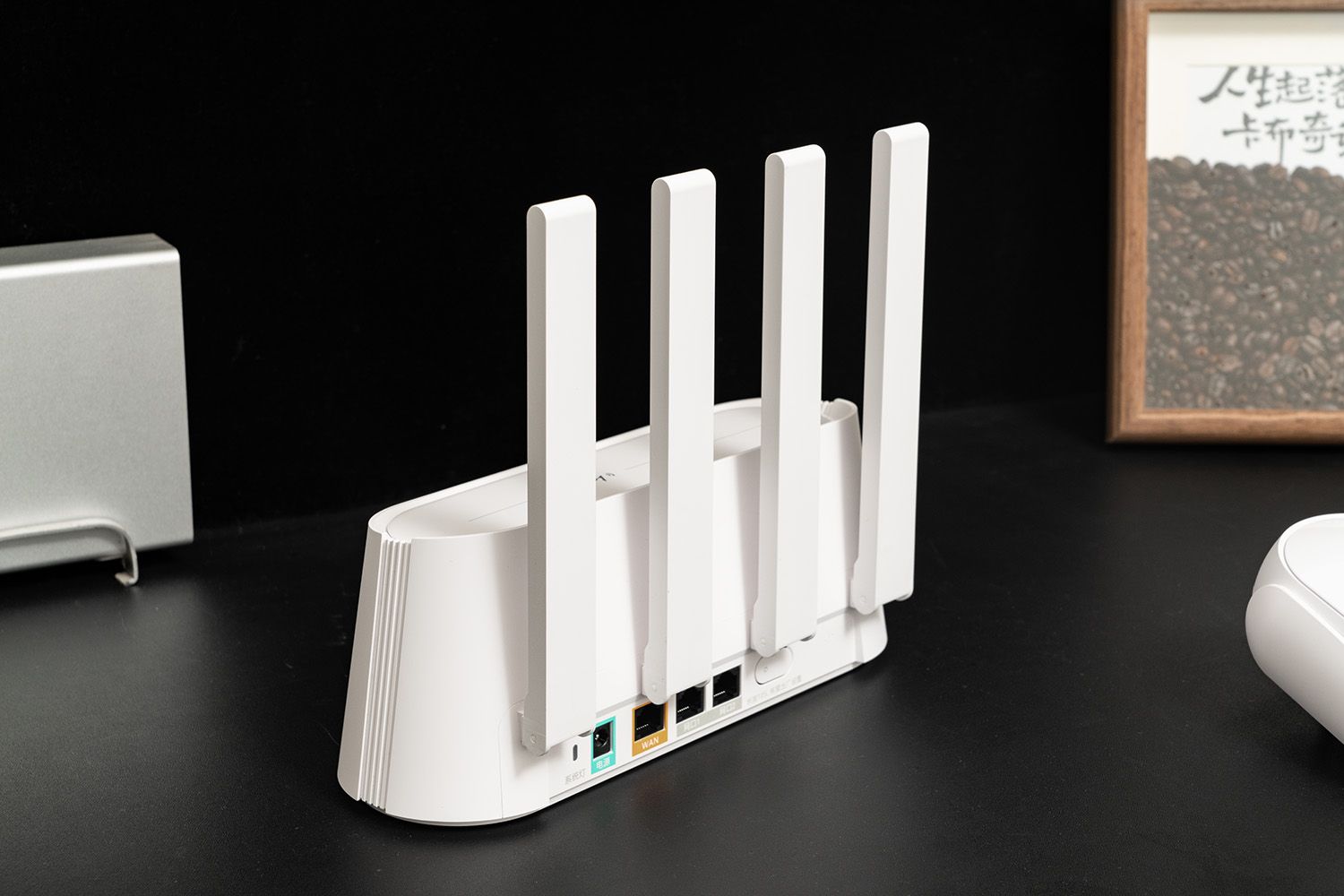

主路由的型号是RG-H20M,纯白配色,上窄下宽长方椭圆体造型,比我原来用的高功率单路由要小很多,摆放的时候减少了很多占用空间,可以直接塞进稍微大一点的弱电箱里,当然摆着更好看。
顶面是感应区,套装之外的子路由在对应的感应区靠近的时候会与母路由自动配对,配对成功会发出「叮」的一声提示间。

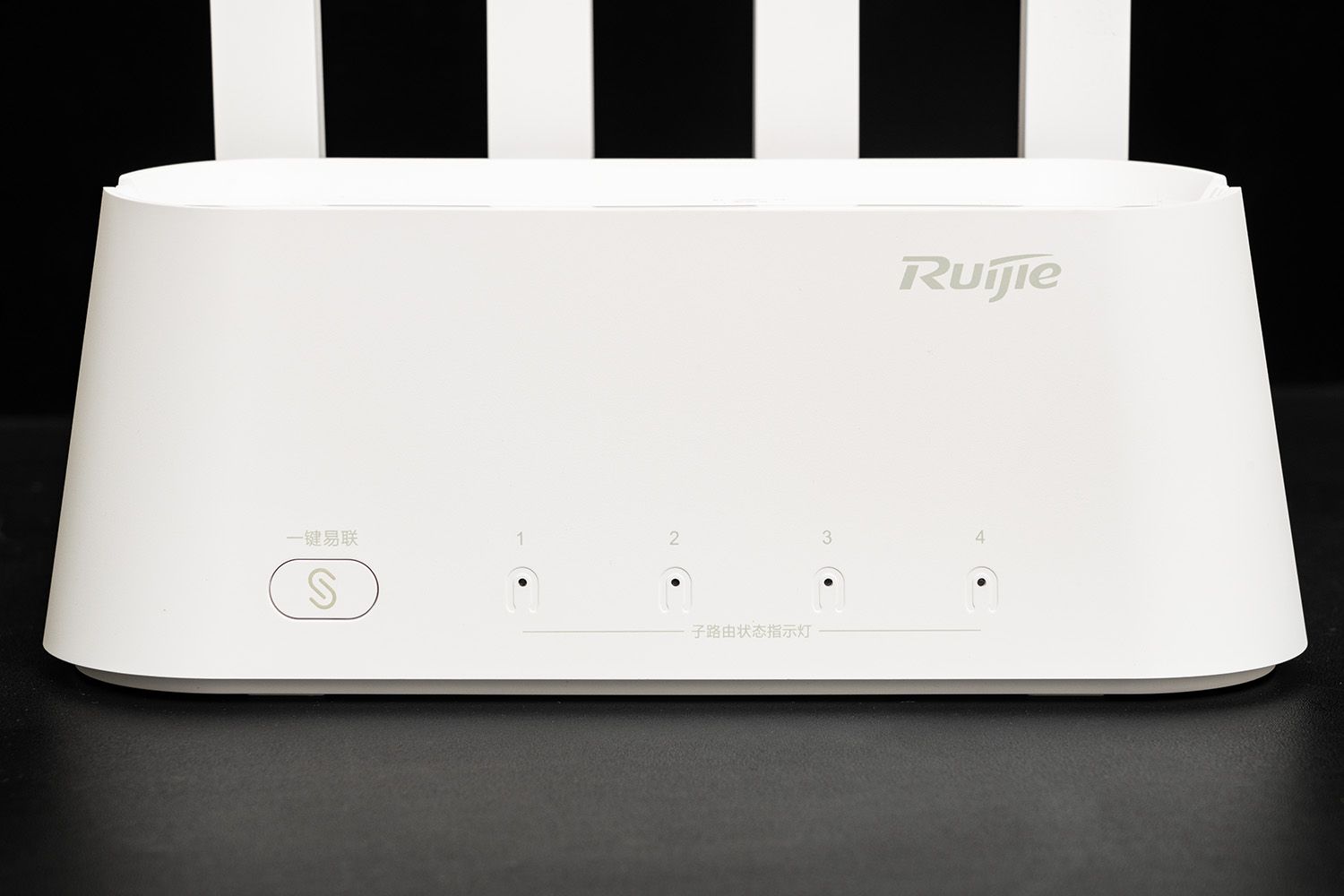

正面底部左侧是「一键易联」键,用于与其它型号的锐捷路由进行自动Mesh组网,中间位置是4颗子路由状态指示灯,成功连接后会显示绿色,如果外网未通则显示红色。
主路由的发射功率为24dBm,拥有2颗独立FEM芯片(独立信号放大器),并且配备了4根四振子单频高增益(5dBi)天线,穿墙能力相当强,支持 2.4GHz&5GHz频段,双频并发整机最大无线速率1200Mbps,无线接入带机量高达64台终端。

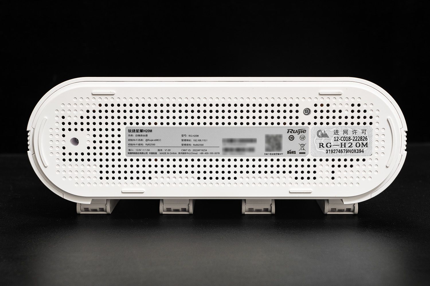

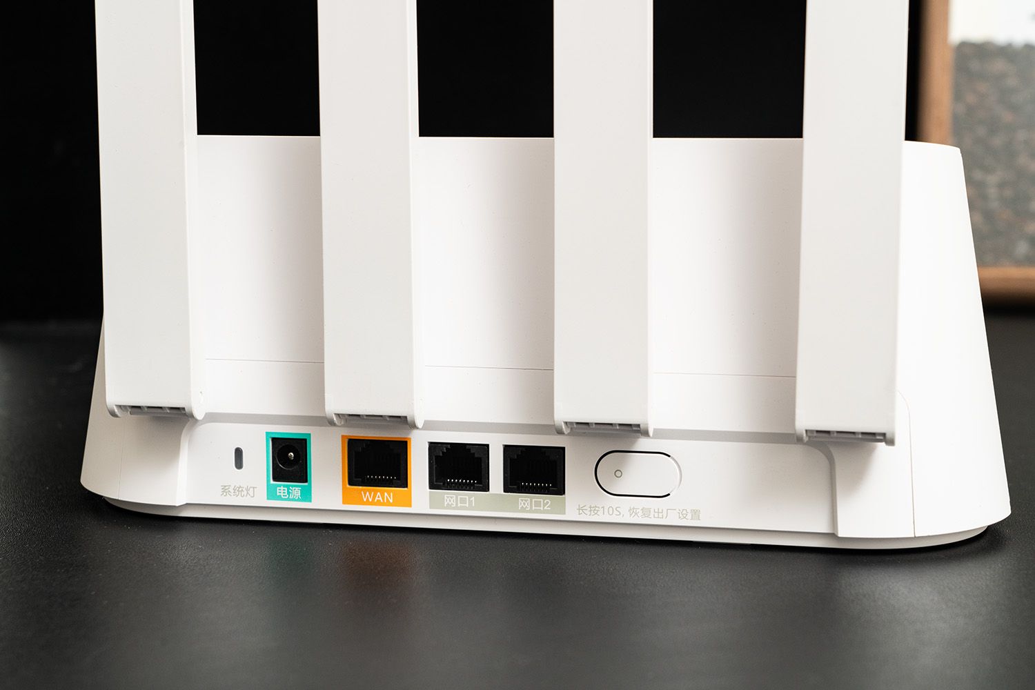

背面底部从左到右依次为系统状态指示灯、电源接口、一个千兆WAN口、2个千兆LAN口、恢复出厂设置键。
底面设计有密集的圆形散热孔,四边的脚垫在起到防滑作用的同时,还可以增加机身与桌面的间隙,增强通风效果,迅速带走热量。

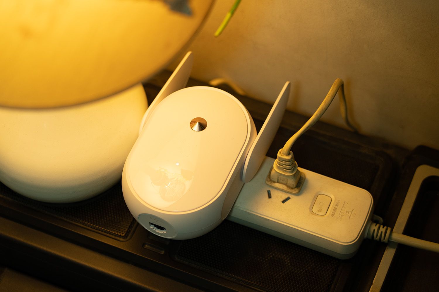

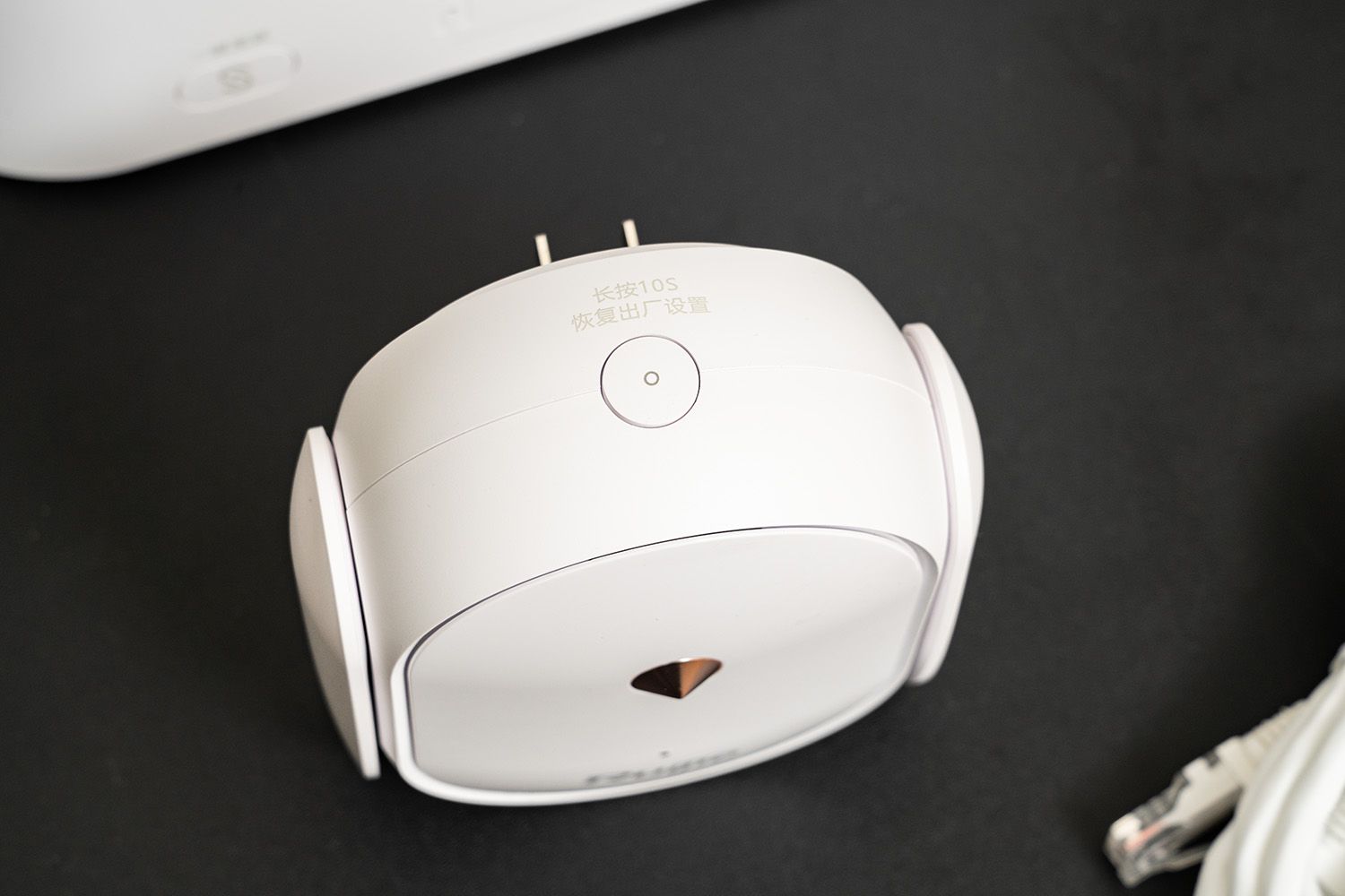

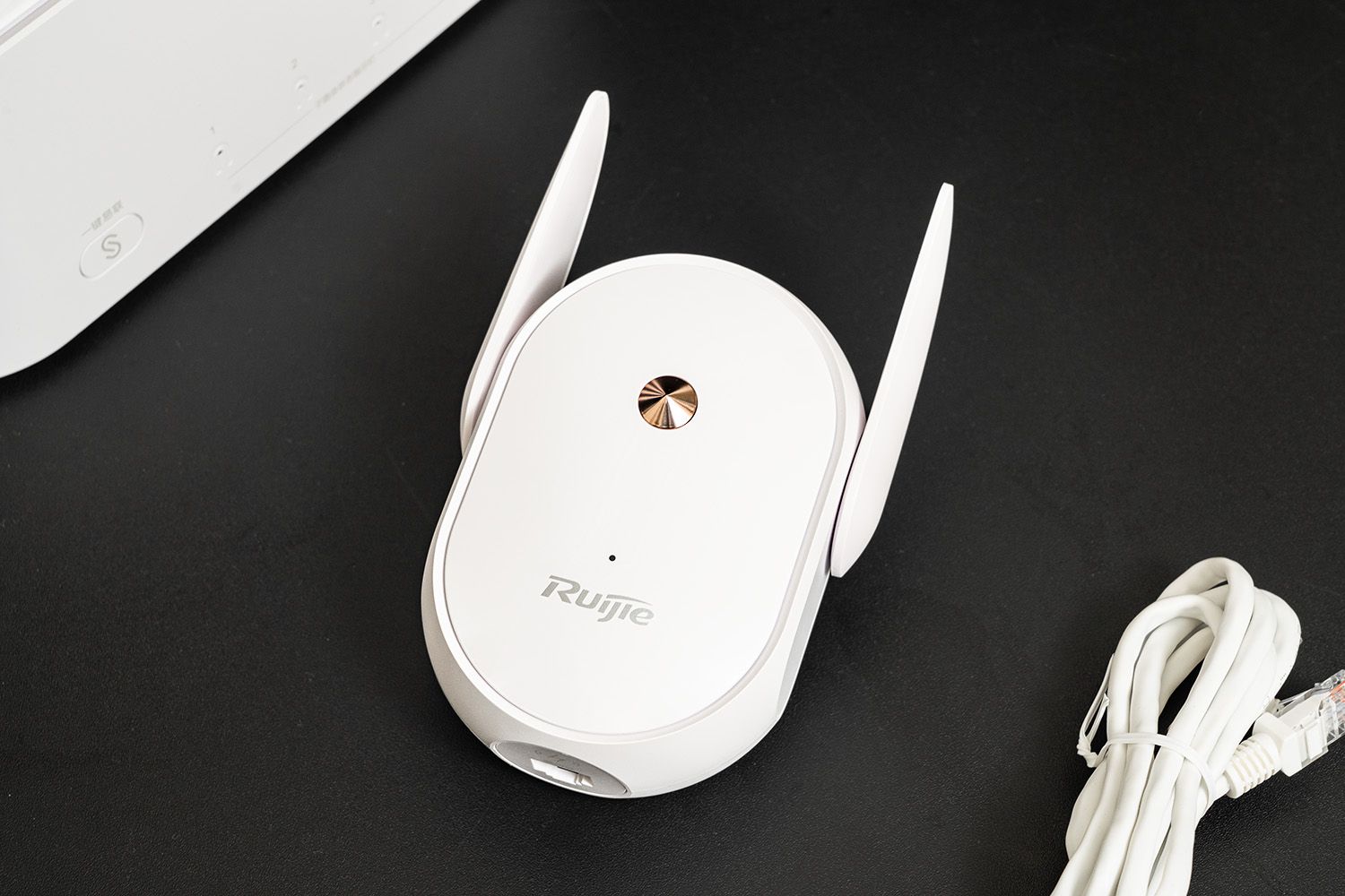

子路由的型号是RG-H20S,造型圆润,发射功率23dBm,同样拥有2颗独立FEM芯片(独立信号放大器),2根双振子双频天线(4dBi),支持 2.4GHz&5GHz 频段,双频并发整机最大无线速率1200Mbps,无线接入带机量高达64台终端。
国标双脚插头,直接接到插座中即可通电开机。
顶部是一颗圆形的多功能键,短按可实现「一键易联」功能,长按10称恢复出厂设置。

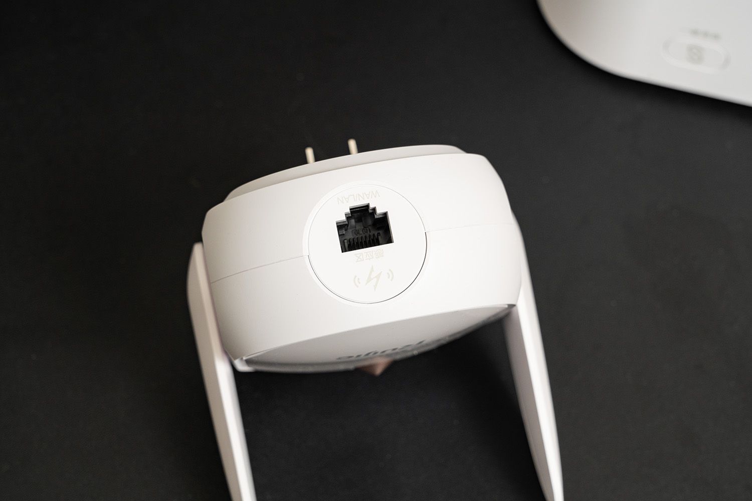

底部是感应区,靠近主路由对应的感应区即可实现自动配对,中间有1个千兆网口,支持WAN/LAN自动切换。性能测试

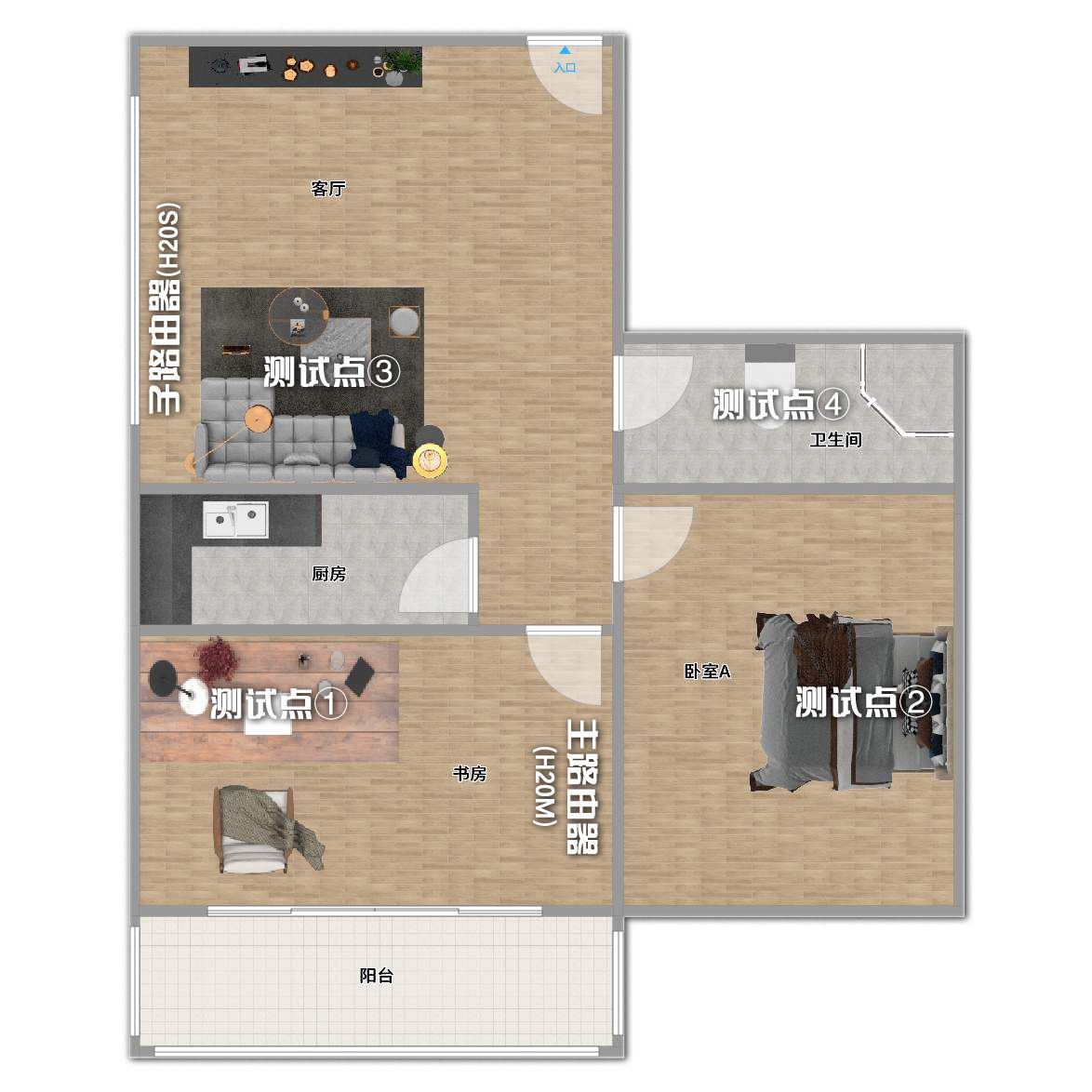

我家是不到120平米的大两居,其中一间卧室改造成了书房,路由器就放在书房靠近门的位置,与客厅和卫生间都隔了一道承重墙和一道砖墙,平常有WIFI信号,但衰减比较严重,换上锐捷蜂鸟套装路由器后,我设置了4个测试点,如图所示:①书房、②卧室、③客厅、④卫生间。

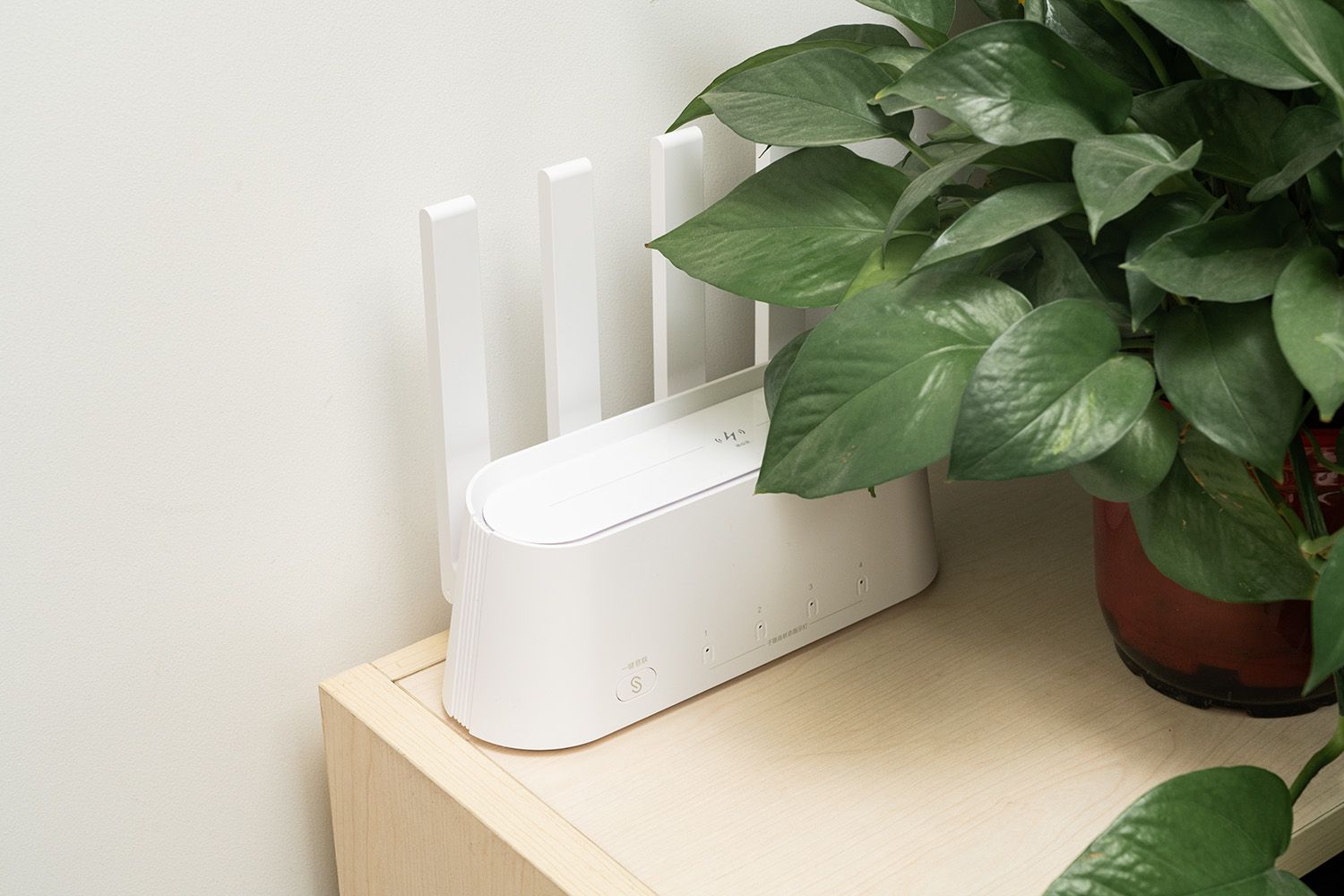

书架上方这个位置完全被老路由器占据,锐捷蜂鸟套装的主路由相当小巧,只有原来的三分之一大小。
由于以前装修的时候没有预留网络,所以我就采用了无线Mesh组网方式,子路由放到客厅靠窗位置,直接插到插排上,可以覆盖到整个客厅以及卫生间,其实这个点并不是特别理想,只是电源在这里,所以临时放一下,之后会挪到进门右侧电视柜那里,与主路由之间基本没有阻隔,效果会好上许多。

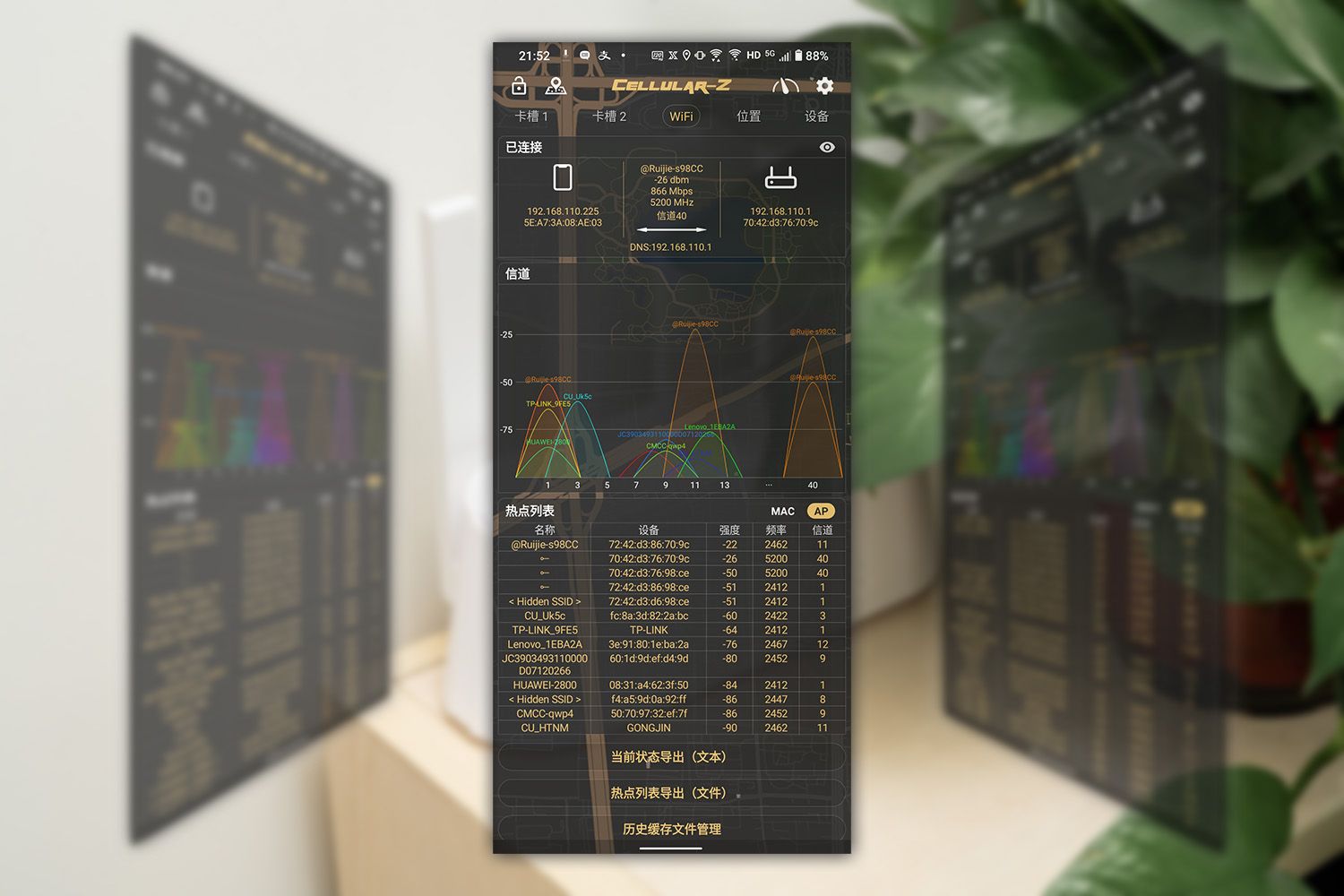

先来测试一下信号强度,首先是①号位的书房测试点,与主路由最近,并且没有阻挡,信号非常好,稳定在-20dbm左右。
接下来是②号位卧室,隔了一道承重墙,信号强度-38dbm左右,衰减了不到20dbm,终端设备上网完全没有问题。
然后是关闭子路由的情况下测试③号位客厅的信号强度,-54dbm,说实话在隔了一道承重墙和一道砖墙的前提,这个结果已经相当不错了,基本不会影响到日常使用。
接下来开启子路由,手机WIFI会自动漫游,信号强度-26dbm。
最后是④号位卫生间,直接连接主路由是-69dbm左右,漫游到子路由是-35dbm左右。

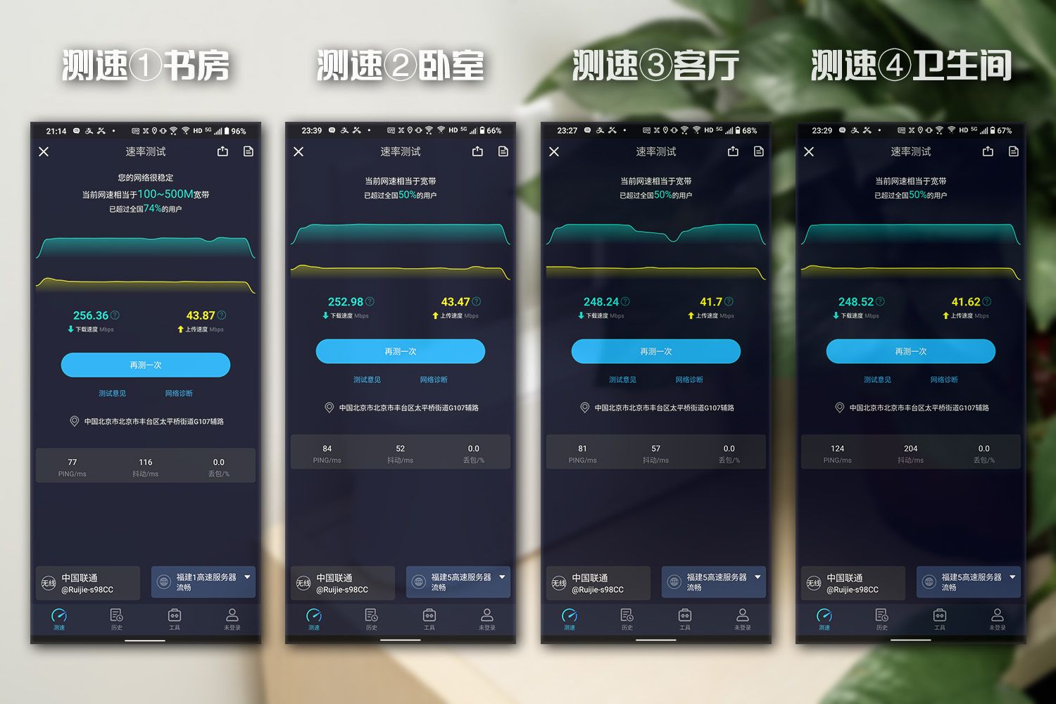

从以上的结果可以看到,得益于主路由和子路由本身信号放大器和高增益天线的加持,死角区域经过漫游后的WIFI信号强度得到了非常大的改善,基本上告别了卡顿和断连。我在4个测试点分别测试了一下传输速率,联通300M带宽基本都能跑满。

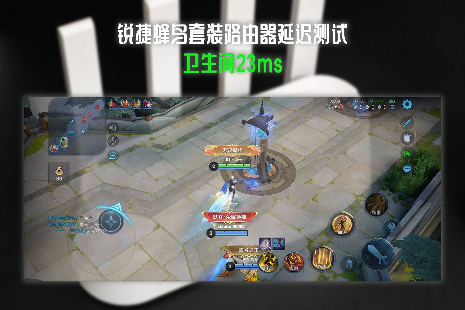

打开王者荣耀测试一下延迟,WIFI信号最好的书房在19ms左右。
以前经常460的卫生间,最差也能达到35ms,大多数时间可以保持在20-30ms之间,这下不用担心重启游戏被判挂机掉信誉分了,从此彻底告别墨家机关道。管理功能

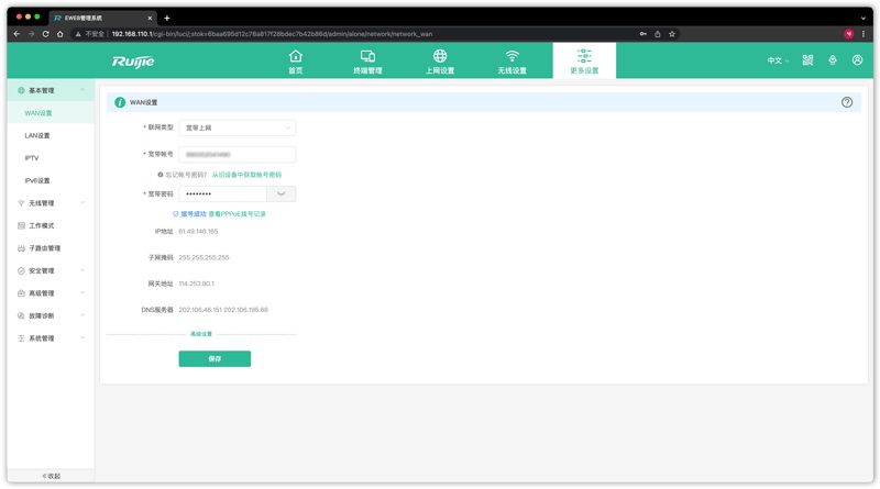

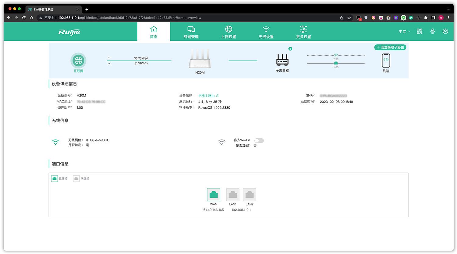

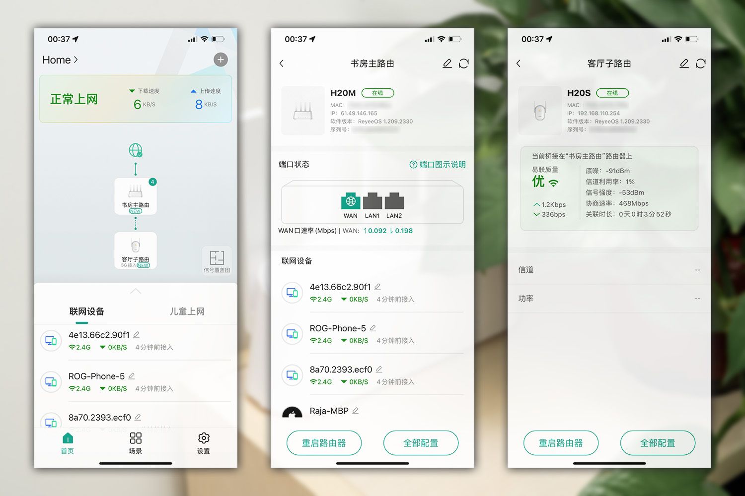

锐捷蜂鸟套装路由器的管理功能相当丰富,硬件设置好之后,电脑端的浏览器可以登录后台管理,默认的首页可以显示当前主路由和子路由的状态以及网络端口占用情况,「终端管理」可以查看接入设备情况并设置黑白名单。
「更多设置」中包括基本管理、无线管理、工作模式、子路由管理、安全管理、高级设置、故障诊断、系统管理等,具体内容就不赘述了,反正是涉及到路由器管理的功能,基本都有。

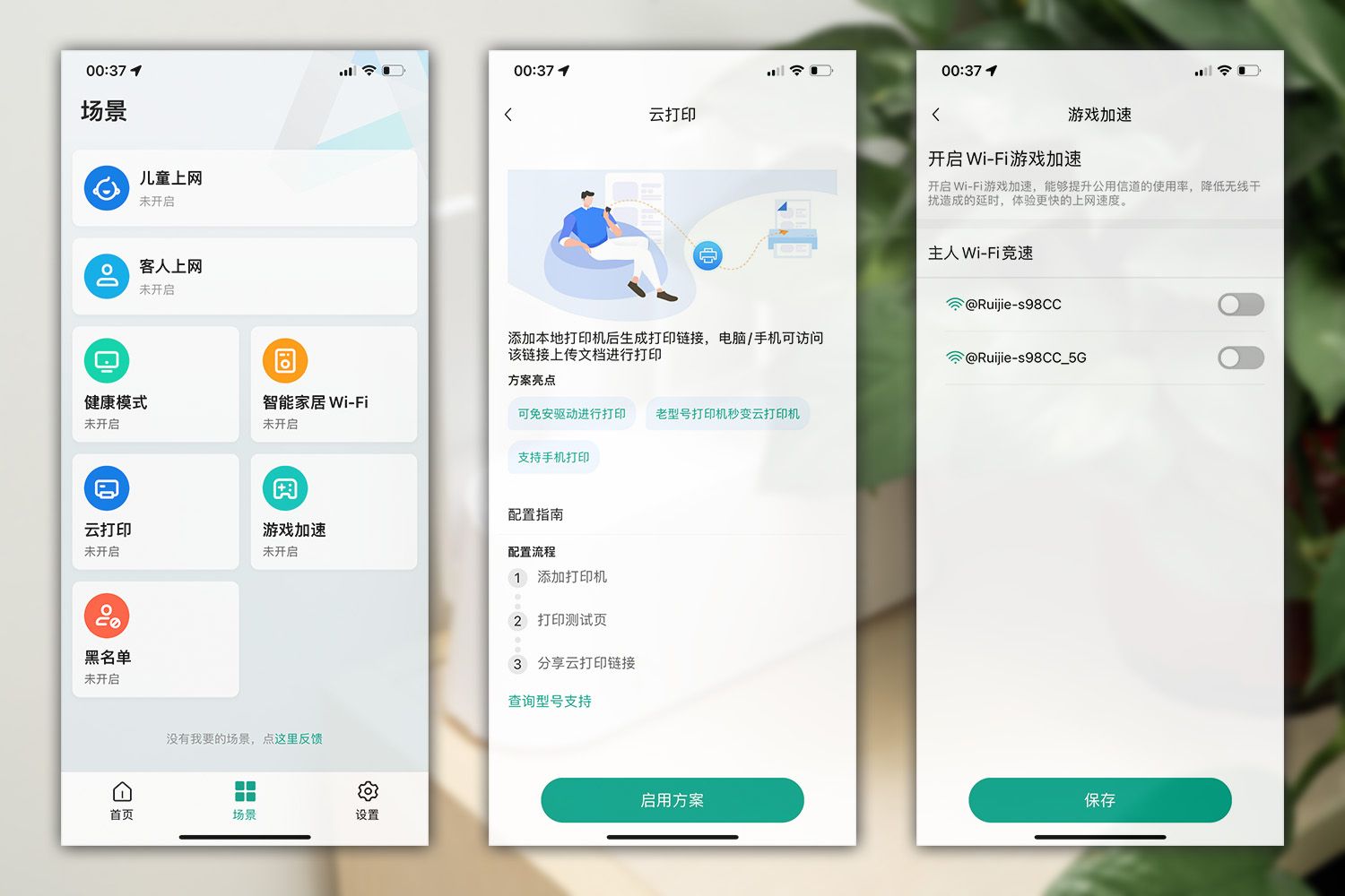

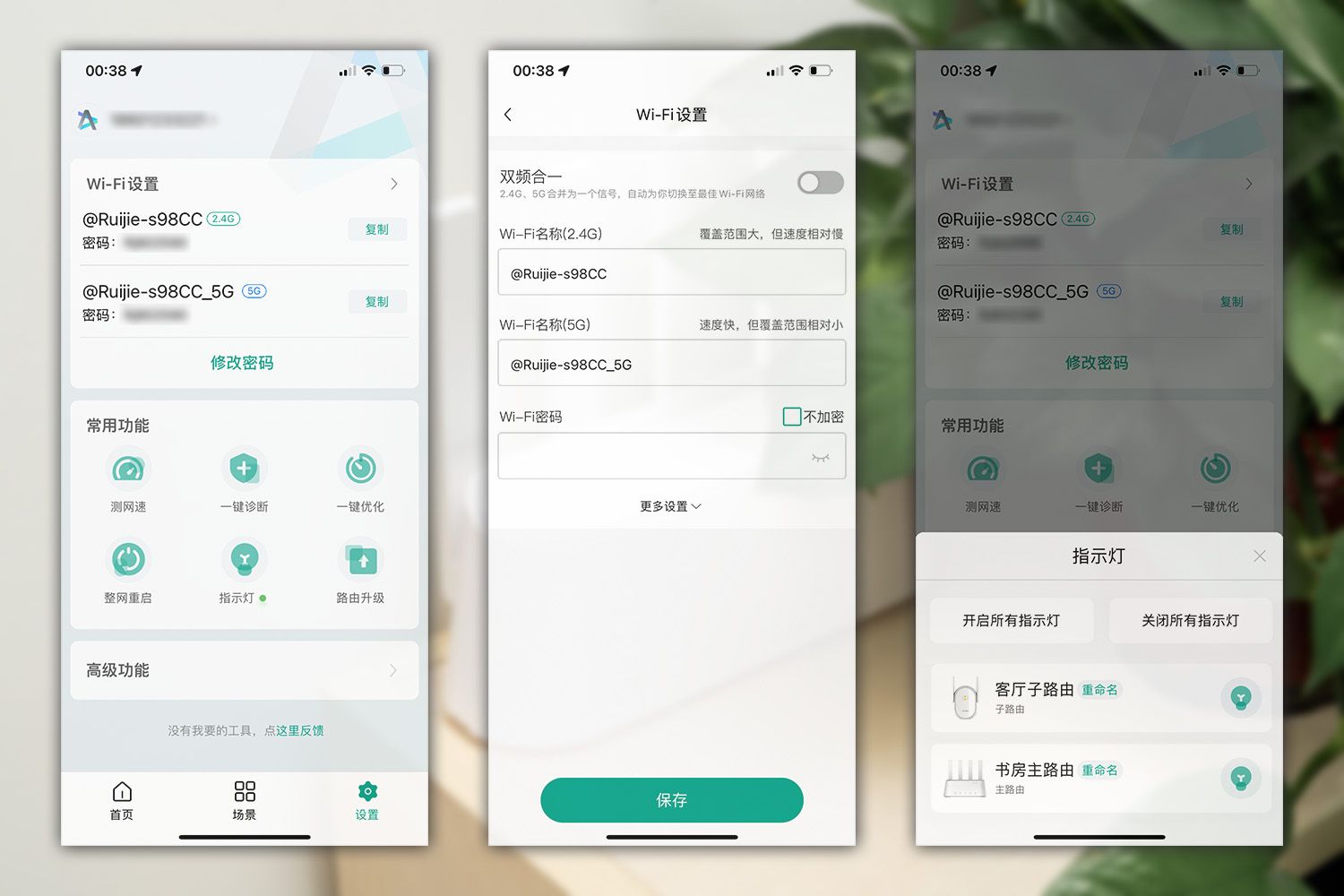

除了WEB端,还可以在手机中安装官方的「锐捷星耀」APP,扫描主路由底部的二维码绑定后,就可以快捷管理路由器。
在「锐捷星耀」APP的场景模块中,还可以将本地打印机设置为云打印机,把云打印链接分享给朋友,就可以用电脑/手机访问该链接上传文档进行打印,省去了发送-接收-打开-打印的步骤,在一定程度上,能够提升工作效果,另外开启WIFI游戏加速,可以提升公用信道的使用率,降低无线干扰造成的延时,让网络更顺畅。
设置模块里,可以对路由器的基本参数进行调整,另外还有测网速、一键优化、整网重启、开/关指示灯等功能,这里有个点要说明一下,锐捷蜂鸟套装是支持2.4G/5G双频合一的,开启之后会自动为终端切换到最佳WIFI网络,不过家里如果有智能家居设备的话,建议还是不要开启,否则一些只支持2.4G网络的产品,可能会搜索不到WIFI信号,影响使用。总结
