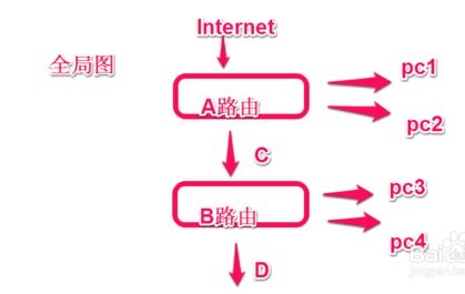

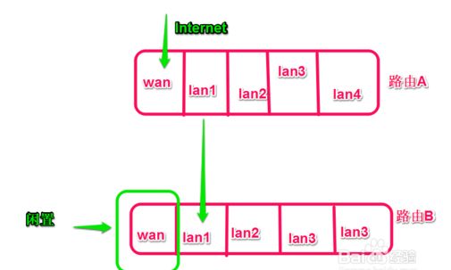

1,首先看一个全局图,B为第二个路由。
2,单独把路由B接到电脑来设置,B的wan口先不要接,只用lan接到电脑。

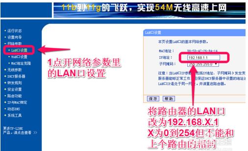

3,浏览器打开路由器B的管理界面,,改B路由lan口IP地址。

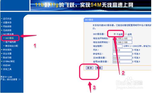

4,关掉B路由的DHCP功能。
5,AB路由器的连接方法,在B设置完后,B的wan口闲置(也可不闲置)。

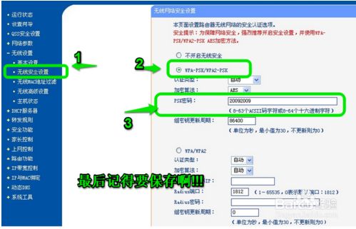

6,B如是无线路由,照常设置,最后B的LAN口接到A的LAN口成功。

1,两个路由IP不能一样
2,第二个路由不能开DHCP
3,第三,四步不能颠倒

2、现在市场上销售的路由器都是傻瓜设备,只需要用户按照路由器的说明简单操作就可以。打开电脑调试路由器,设置路由器账号和密码。
