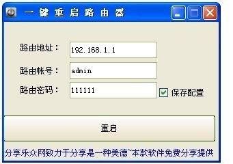

(1)首先是最简单的方法,重启路由器。直接拔掉路由器电源从新插上即可。或是登录路由器选择“重启路由器”。

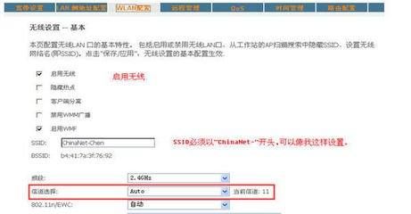

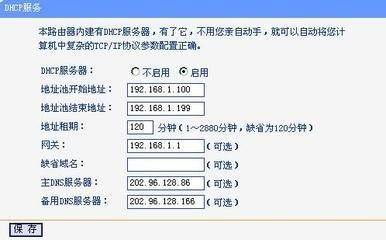

(6)如设置为自动获取ip地址后,电脑无法获取ip,那就登录路由器,开启路由器的dhcp服务。检查无线设置,是否正确。关闭ap隔离功能。修改ssid名称,重新设置信道。建议信道设置为1 或 6 11.

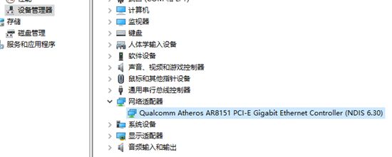

(7)重新安装或升级网卡驱动。

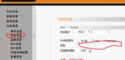

(8)无线路由器接入的用户数过多,修改wifi密码。
