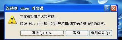

二、宽带上网显示“错误691”是由于帐号密码输入错误或欠费,故障维修如下:
1.如有路由器,先断电重启,若仍不能使用,请去掉路由器进行下面操作检测;
2.请先确认宽带是否欠费或到期,如有捆绑手机,请确认手机是否欠费、停机、暂停、拆机,如有以上情况请续费或缴清欠费后再试; 3.请尝试重新输入宽带用户名、密码,或重建宽带连接。 如仍无改善,请拨打10010热线,根据语音提示,选择故障自助申告专用通道向我们申告,有专人联系您处理。

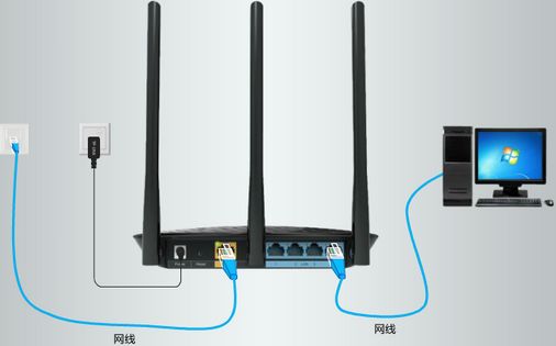

1、路由器插口连接错误
用户第一步应该检查插口是否连接错误,WAN接口是路由器网络接入插口,通常连接光猫与网线,LAN接口连接的电脑,可以任意选择一个LAN接口与电脑相连接。

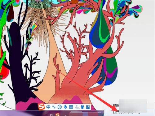

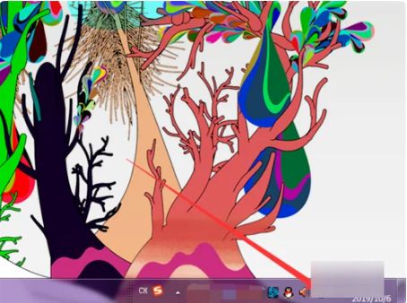

2、我们在计算机右下角找到这个网络图标,单击鼠标右键。
3、在弹出的菜单中选择打开网络和共享中心。

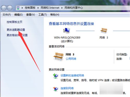

4、然后,我们就会弹出一个界面,在这里找到更改适配器,然后点一下。

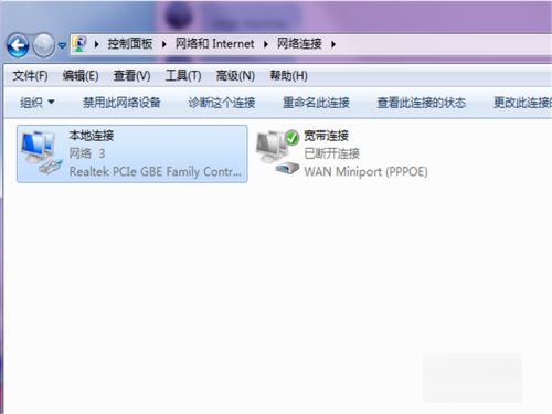

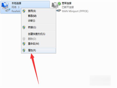

5、然后就可以来到这个界面,在本地连接的位置单击鼠标右键。

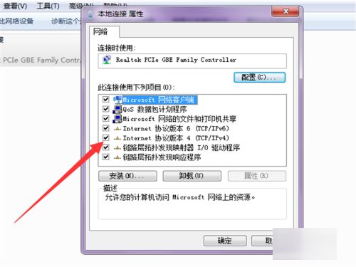

6、然后点击属性。

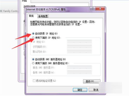

7、在弹出的属性菜单中找到IPv4这个选项内容,双击鼠标左键。

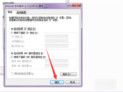

8、然后我们选择使用下面的ip,然后再点回自动搜索ip。
9、上下都这么选择,然后点击确定就可以上网了。
