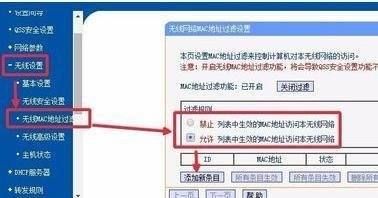

二、无线路由器怎么设置禁止无线设备使用网络
一、首先看你自己是否需要用到无线连接,如果自己不想连接的话,直接禁用掉无线功能就OK了。
  二、如果你自己需要连接的话,那尽量不要禁用ssid广播,因为有的路由器在禁用了广播以后,自己的电脑就算事先已经保存了这个链接,那也会连不上,具体要看路由器的型号和固件决定,所以最简单直接的方法就是设置mac地址过滤,可以将自己的mac地址加入到路由器的白名单里,这样就可以了。
  三、无线毕竟是个开放网络,被拦截的可能性太大了,尽量使用mac过滤的方式来限制连接,而不是使用wep加密的方式。
  mac地址是可以阻止访问的,所以效果比较好相对来说。因为就算加密了,对方也一样可以连接进网络,只是无法进行通信,但是通过软件,是可以拦截数据并破解密码的,而且wep加密,会影响数据传输的速度。
  四、将发现网卡的MAC地址加入路由器的黑名单就可以禁止该网卡连接入路由器了。
