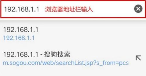

1、在浏览器中输入192.168.1.1的地址,进入到无线网络设置页面,点击设置向导。

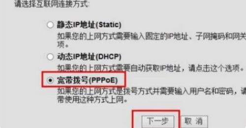

2、进入到下一个设置窗口,在这个设置窗口中的勾选PPPOE上网方式,点击下一步。

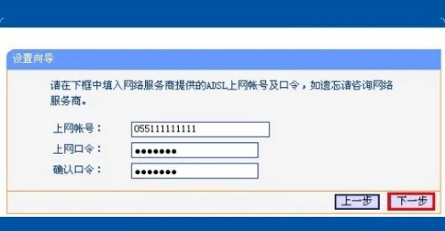

3、进入设置账号密码的页面,设置时记住用户名和密码,设置完后点击下一步。

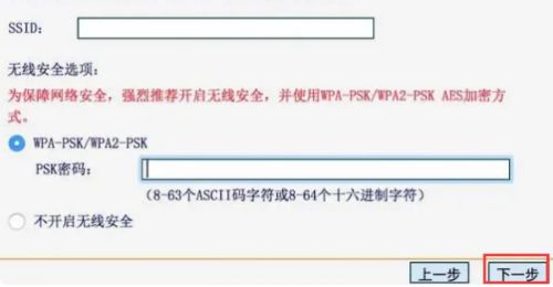

4、找到SSID选项,在选项里输入密码,同样在PSK一栏中输入一个密码,点击下一步。

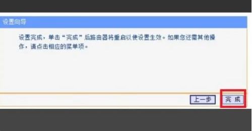

5、点击完成,这样就通过192.168.1.1设置无线网络。

2.登录后台后选择快速设置,输入从网络服务商申请到的账号和密码,输入完成后直接下一步;

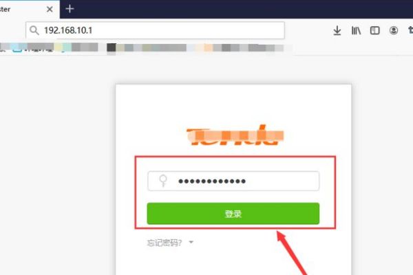

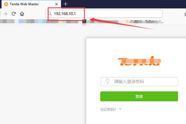

1、打开火狐浏览器,输入路由器入口地址192.168.10.1
2、输入设备管理密码,然后点击登录,

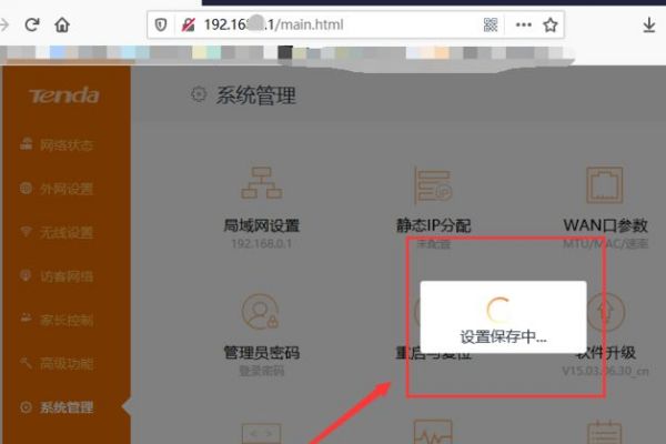

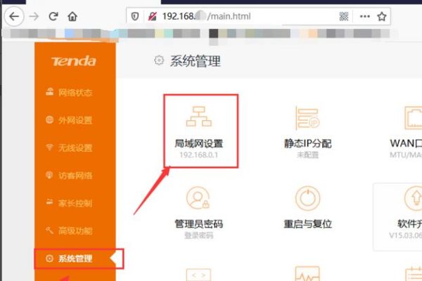

3、然后依次选择“系统管理”、“局域网设置”,

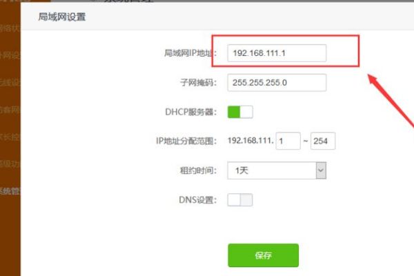

4、在“局域网IP地址”栏输入自己想要配置的IP地址,这里输入192.168.111.1,然后点击保存,
5、不要关闭网页,等待保存,

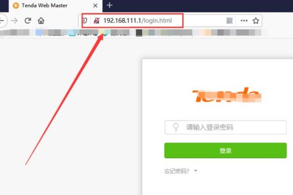

6、保存完毕后,刷新浏览器,或者在浏览器地址栏输入192.168.111.1,发现路由器的入口已经从“192.168.10.1”变为“192.168.111.1”。
