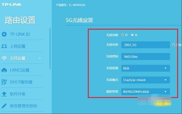

WiFi中的5G频段设置可根据使用范围确定。如果WiFi需要覆盖的范围更广,并且范围内有墙体阻隔,可设置为20MHz;如果WiFi需要覆盖范围较小且需要稳定传输速率,可设置为40MHz或80MHz。可以根据实际需求选择对应的频段。具体如下:如果要穿透性好和距离远,可选择对应65M带宽的20MHz,但速度比较慢;如果想要速度快,可以选择对应的150M带宽的40MHz,穿透性差,传输距离近(50米左右),80MHz对应300M带宽,穿透性最差,距离最近(20米左右)但速度最快。

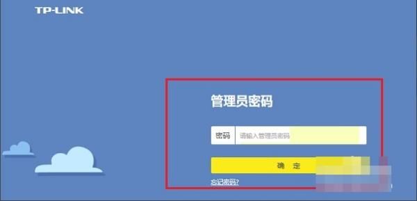

1.在我的电脑上输入“192.168.1.1”,进去路由器管理后台,有的是其它地址,根据说明书进去管理员后台。

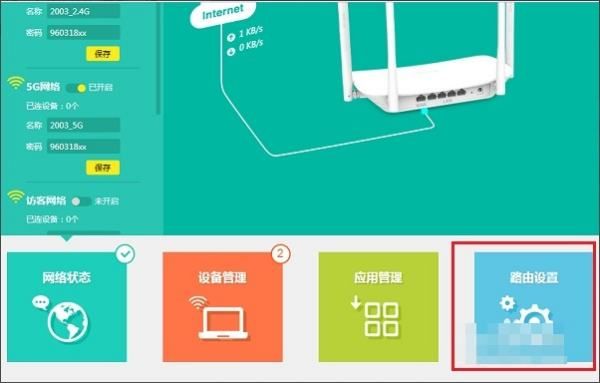

2.进去后台之后,点击路由设置。

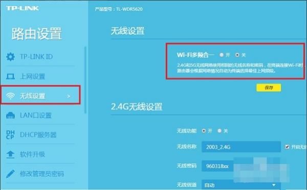

3.进去路由设置之后,点击无线设置,将wifi多频率合一关闭掉,这个主要是将2.4G和5G合并,修改频率为2.4G。

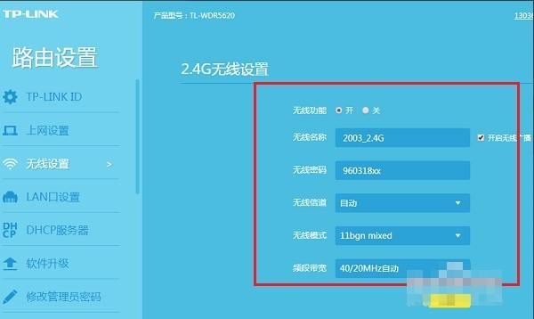

4.关闭掉wifi多频率合一之后,先设置2.4G的无线网络,输入名称和密码,点击保存,需要注意的是修改的时候,可能导致wifi断开,可以重新连接,进行保存。
5.设置2.4G的无线网络,输入名称和密码,进行保存,这样就会有两个wifi,根据需要连接。
