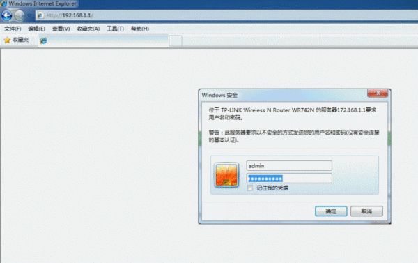

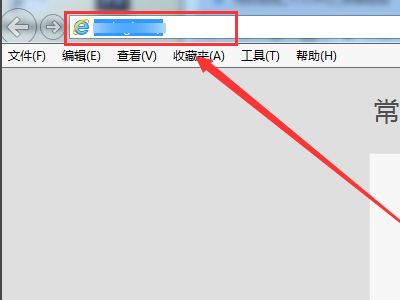

1、首先打开电脑上的浏览器,在浏览器上面登录路由器的设置页面。

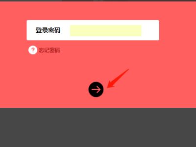

2、点击回车进入到路由器的管理界面,输入登录密码,就可以进入路由器的设置页面。

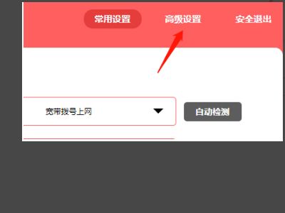

3、当登录路由器设置页面以后,进入后台的管理页面,鼠标右键点击设置,然后选择设置向导选项(如图所示)。

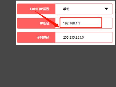

4、然后点击互联网连接向导,点击“下一步”,在弹出的窗口中勾选“静态IP”,点击“下一步”。

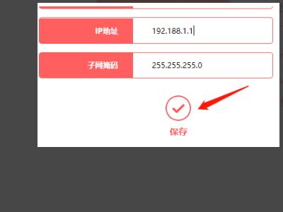

5、输入运营商或者管理员提供的IP地址,点击“下一步”,最后编辑好无线的相关参数,点击完成即可。
