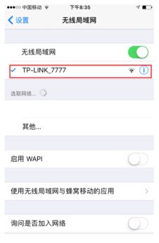

  9、手机怎么连接wifi就更简单了,当路由器设置完成之后,点击手机的菜单键,然后进入手机设置,第一项就是wifi,然后将它设置为开启,点击进入wifi列表中,选择之前路由器中设置的无线网络名字。输入之前设置的密码进行连接。

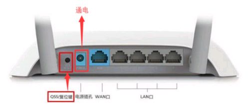

1、无线路由器通电的状态下按住RESET复位键,直到路由器上的灯同时闪烁后才放手,如下图。
2、宽带网络总线连接到无线路由器的WAN口,无线路由器连接上电源适配器。

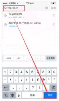

4、手机打开浏览器在地址栏填上路由器的设置网址:192.168.1.1,不同的路由器也可以查看下路由器的说明书(路由器背面也有标注)。

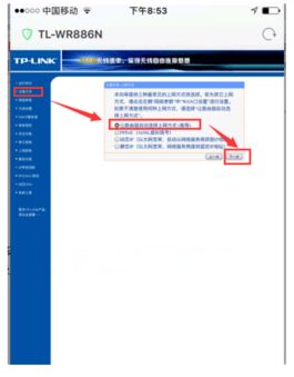

6、进入无线路由器设置界面之后,按照设置向导选择让路由器自动选择上网方式,点击下一步,输入宽带公司提供的上网账号及密码,需要注意字母的大小写。

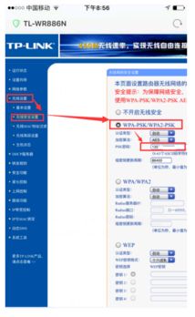

7、点击保存,然后点击无线设置,点击无线安全设置,点选WPA-PSK/WPA2-PSK,设置PSK密码,最后点击保存,如下图。
