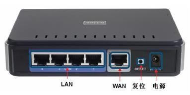

两台路由器通过网线连接双方的LAN接口。注意,一定不要把网线连接到第二台路由器的WAN接口(第收到其他维修同行的一台路由器的WAN接口需要插入网络进线)。
