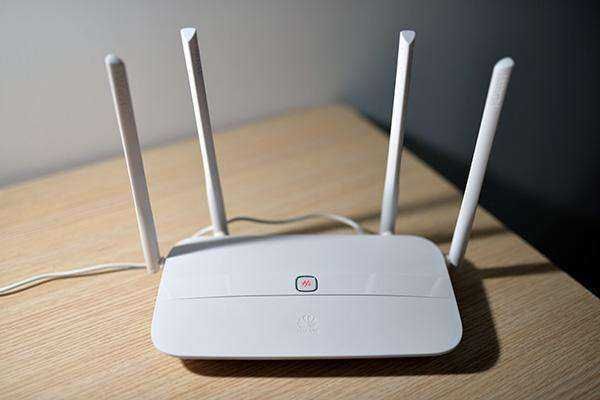

一、电信路由器光信号显红色什么意思
红色亮灯原因:表示路由接收不到光信号(正常应该是不亮的)。
解决方法:拔下光纤头,用棉球清理一下光纤面,然后再插回光纤。
若还是不行,请检查一下光纤线路有没有被弯折。若此时还不行,就需要让专业的人来维修,不可以自己修理,自己修理容易出错。

二、电信路由器光信号闪红灯
1、看下插在光猫上的光纤接口是否松动了,如果已经松动,重新插好。
2、重启光猫,切断光猫的电源,等待几分钟,然后接通电源。
3、光猫光接口有问题,需要更换光猫。
4、你的宽带欠费。现在宽带基本都是后付费模式,因为你欠费的时间太长,运营商直接关掉了你的宽带,这种情况下需要你去缴清欠费才能恢复。
5、完成前面方法后,如果光猫还是闪红灯,那么建议你拨打宽带运营商公司的客服电话,进行故障申报,让运营商公司派人来检修宽带。
