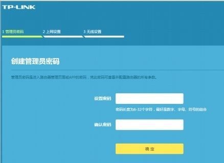

3、在设置密码框填入要设置的管理员密码(6~32个字符,最好是数字、字母、符号的组合),在确认密码框再次输入,点击确定。

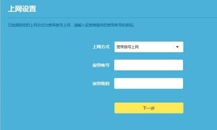

4、如果上网方式为宽带拨号上网,即ADSL虚拟拨号方式,网络运营商会提供上网帐号和密码,在下图所示页面中填写该内容,点击下一步。

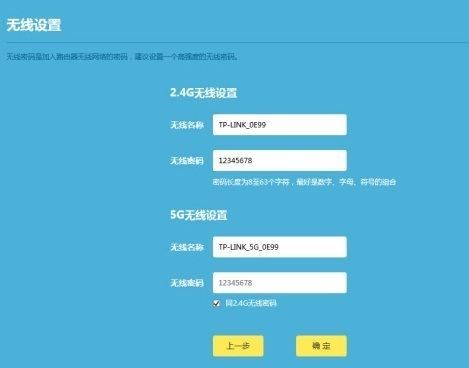

5、设置无线名称和无线密码并点击确定按钮完成设置。

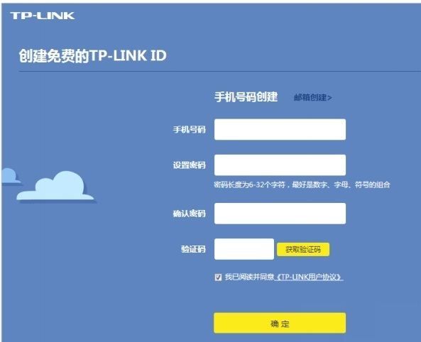

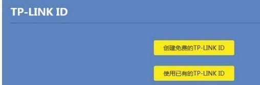

6、点击确定按钮完成配置后,将出现注册TP-LINK ID的提示,点击创建免费的TP-LINK ID。
7、输入手机号码、密码、验证码,勾选【已阅读并同意TP-LINK用户协议】,点击确定。
