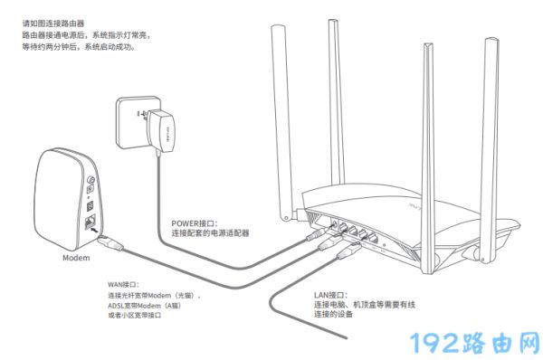

1.首先检查你的 路由器、光猫(入户宽带网线)、电脑 3者之间的连接是否正确,正确连接方式如下:
从光猫上接出来的网线 或者 入户的宽带网线,应该连接到路由器的WAN口;你家里的电脑,应该用网线连接到路由器中任意一个LAN口。
重要提示:
请确保网线已经连接牢固,如果网线松动了,也会导致你的路由器连不上网。另外,如果网线坏掉了,也会造成路由器无法上网;所以,用来连接的网线,一定要是可以正常使用的。
