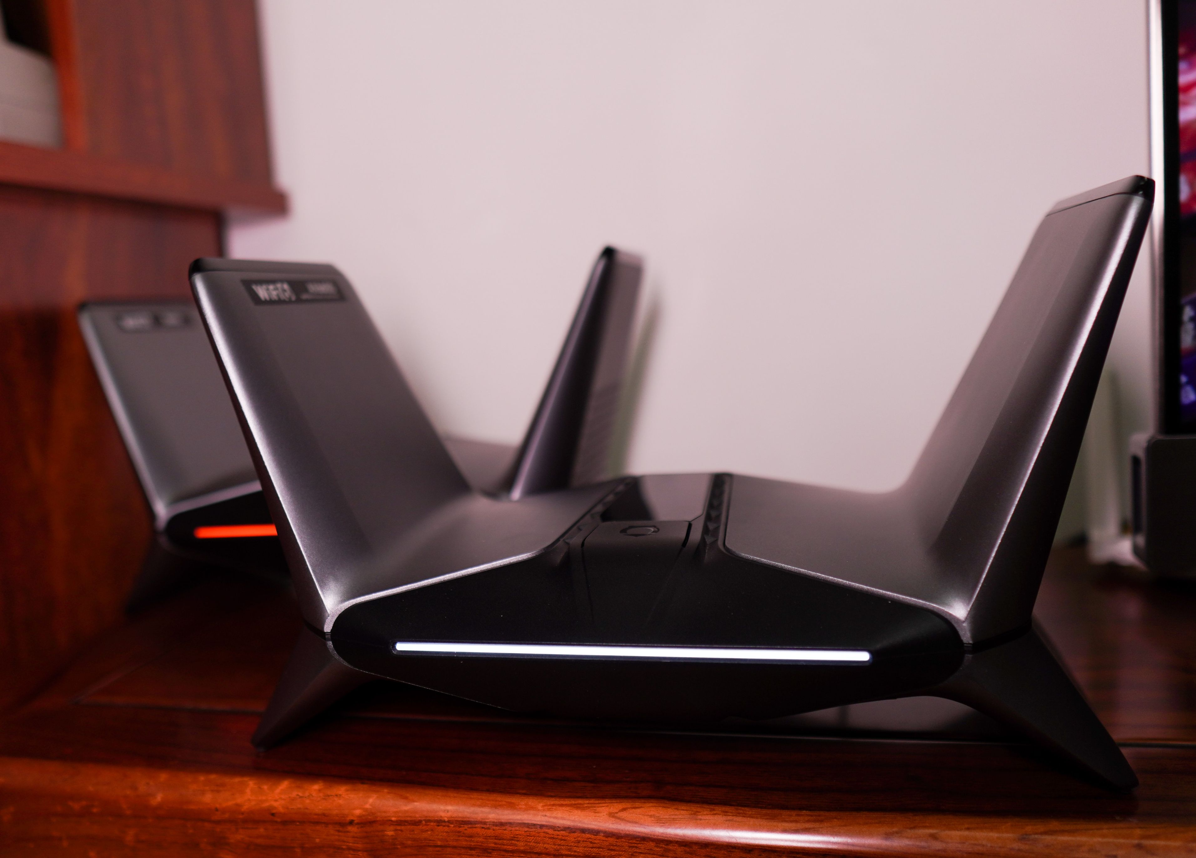

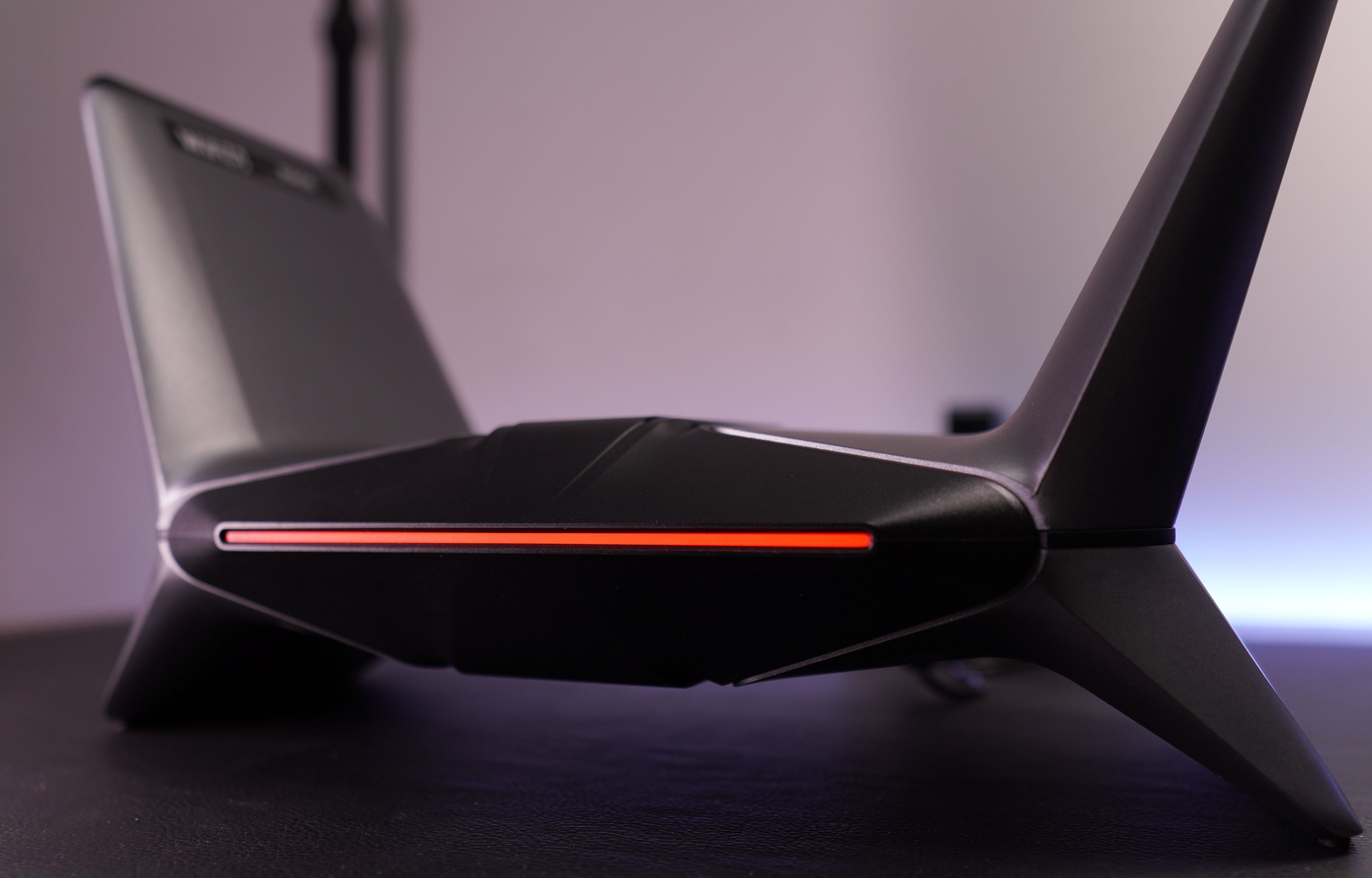

RA66整体设计得科幻感十足,两边的机翼折角使得其像是《星球大战》中帝国的钛战机和反抗军X翼战机的结合体。放在客厅直连光猫测试的时候,我爹见了直接问了句:这小无人机是什么玩意?切换到游戏加速模式下,正面灯带会切换为橙红色,就像《霹雳游侠》中的Kitt和《地球停转之日》中克拉图的独眼机器人的眼睛。

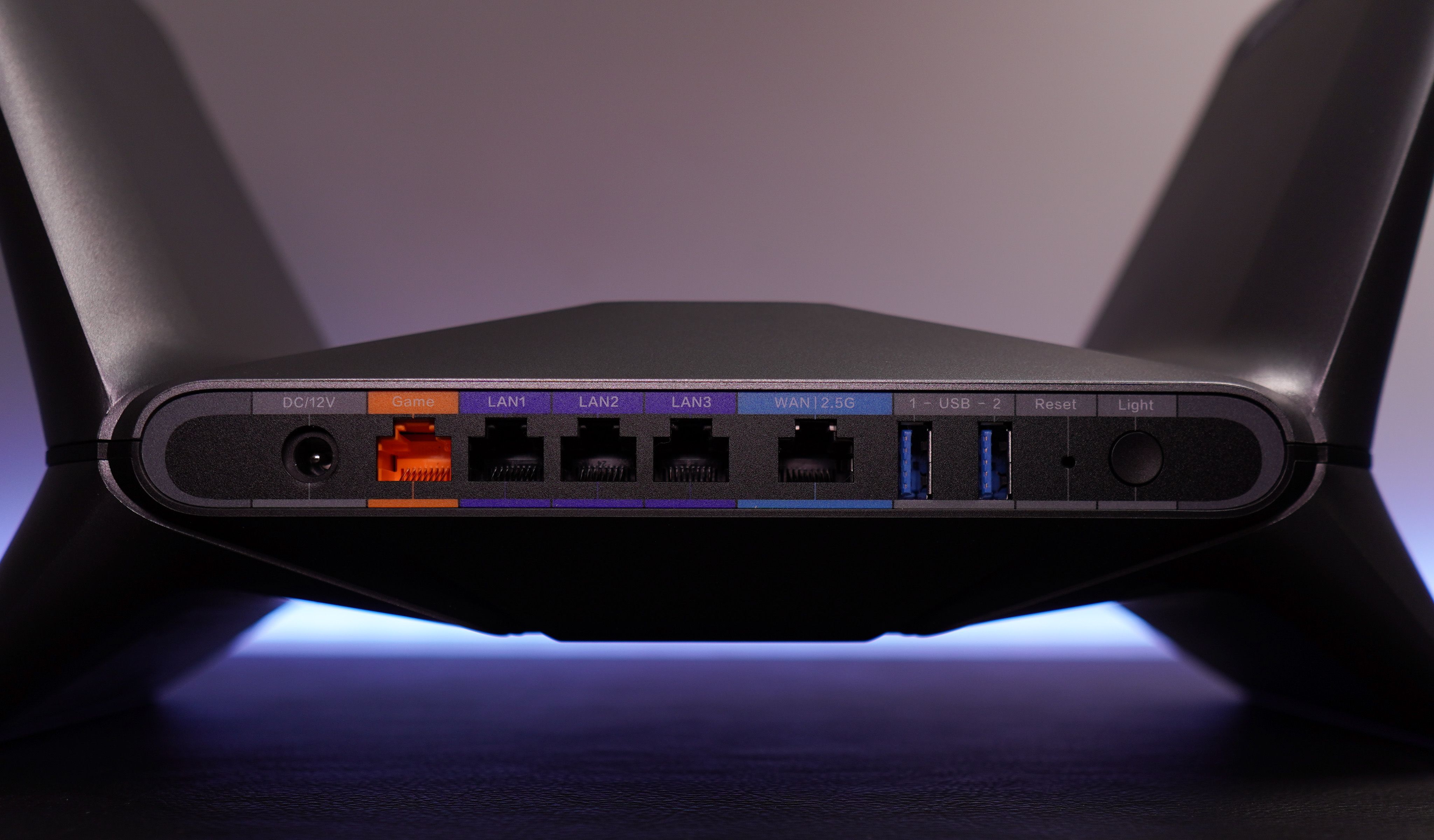

RA66接口全部集中在背面,从左到右依次为DC供电接口、支持游戏加速的Game专属千兆LAN口和三个普通千兆LAN口、2.5Gbps规格的WAN口、两个USB3.0接口、Reset重置孔位和灯光控制按键。

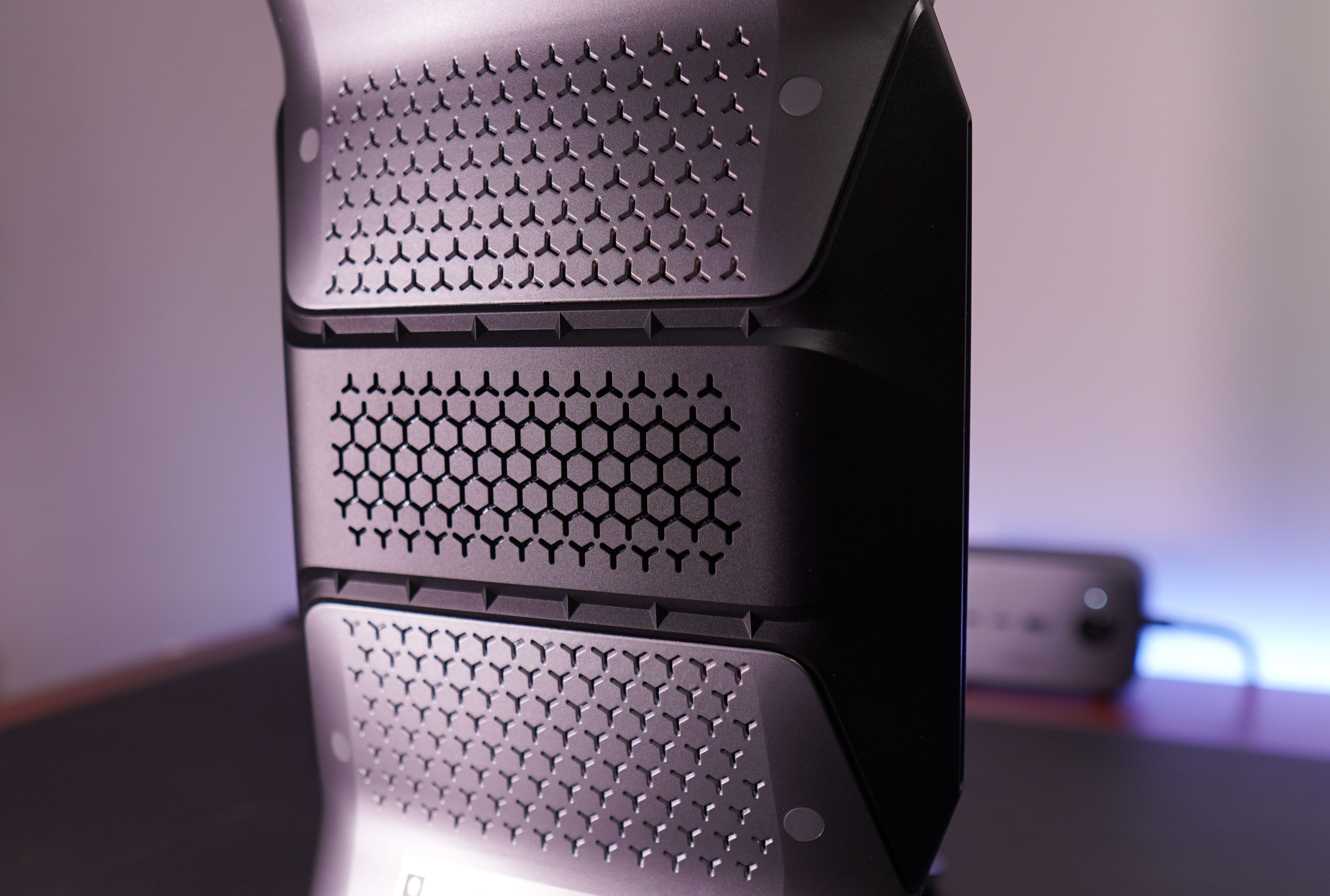

从侧面看,左侧两翼靠近主体的部分布满了Y型散热孔。这也很好理解,这个部分离主板最近,无线的功放芯片也在这个部分,需要保证整体散热到位。延伸出来的部分则是只布置了天线,也就不需要布置散热孔了。
机器底部则是由Y型散热孔和其组成的蜂窝状散热孔,来保证整体主板的散热。笔者猜测这面应该是一整块散热片,因为这台RA66是真的很重。

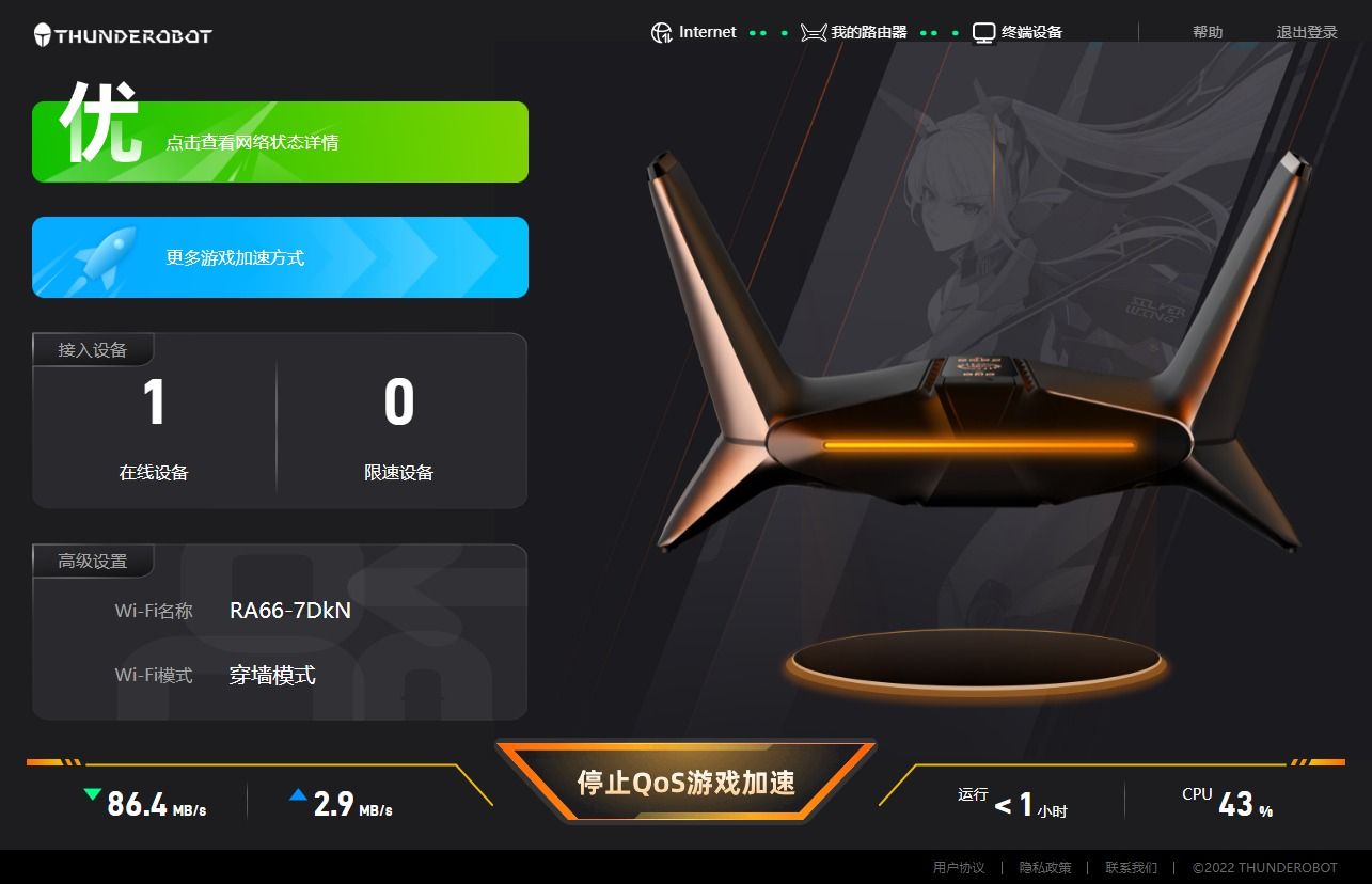

RA66上最吸引人的自然是这块屏幕了,在正常工作时能够显示当前的传输速度、游戏加速模式的开关状态和设备接入数量。当前的信息都能很直观地看到。不过这款屏幕是纯数值显示,只能显示瞬时信息,无法显示整体趋势。2.初始化与功能设置

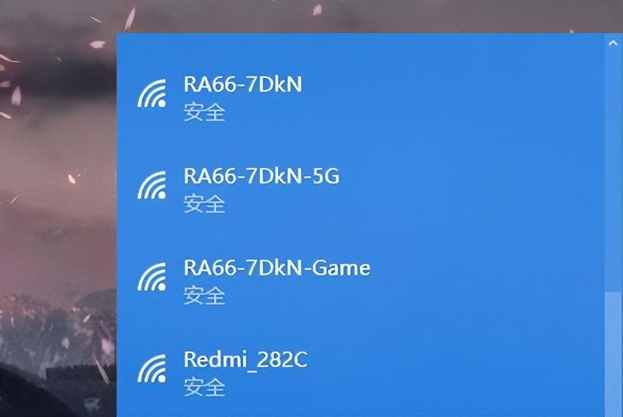

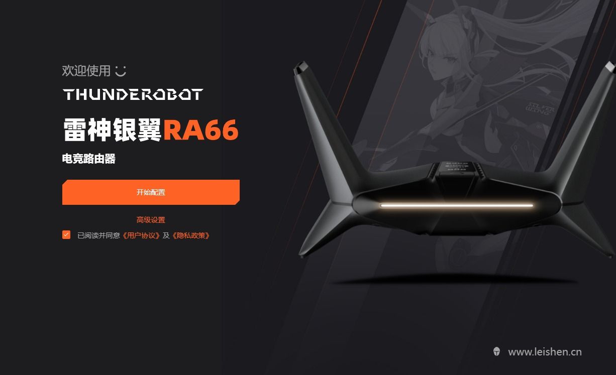

RA66上电初始化之后,我们能看到三个相关的SSID,命名格式依次为「RA66-xxxx」、「RA66-xxxx-5G」和「RA66-xxxx-Game」。这三个SSID分别是2.4GHz频段,5GHz1频段和5GHz2游戏频段,路由器的密码在底部贴纸处,选择任一SSID登录即可。
实际使用中也可以通过手机进行设置,为了方便演示我们还是在电脑上进行操作。连接到对应的SSID之后,打开浏览器输入「wifi.leishen.com」或「192.168.51.1」后回车,就能进入路由器的管理系统了。
笔者也玩过很多路由器里,所以直接选择了「高级设置」进行初始化,路由器的管理密码与Wi-Fi一样,都在机器底部的贴纸处。
结果「高级设置」是没有引导,直接进入管理主界面,各种设置需要自行查找后进行配置。

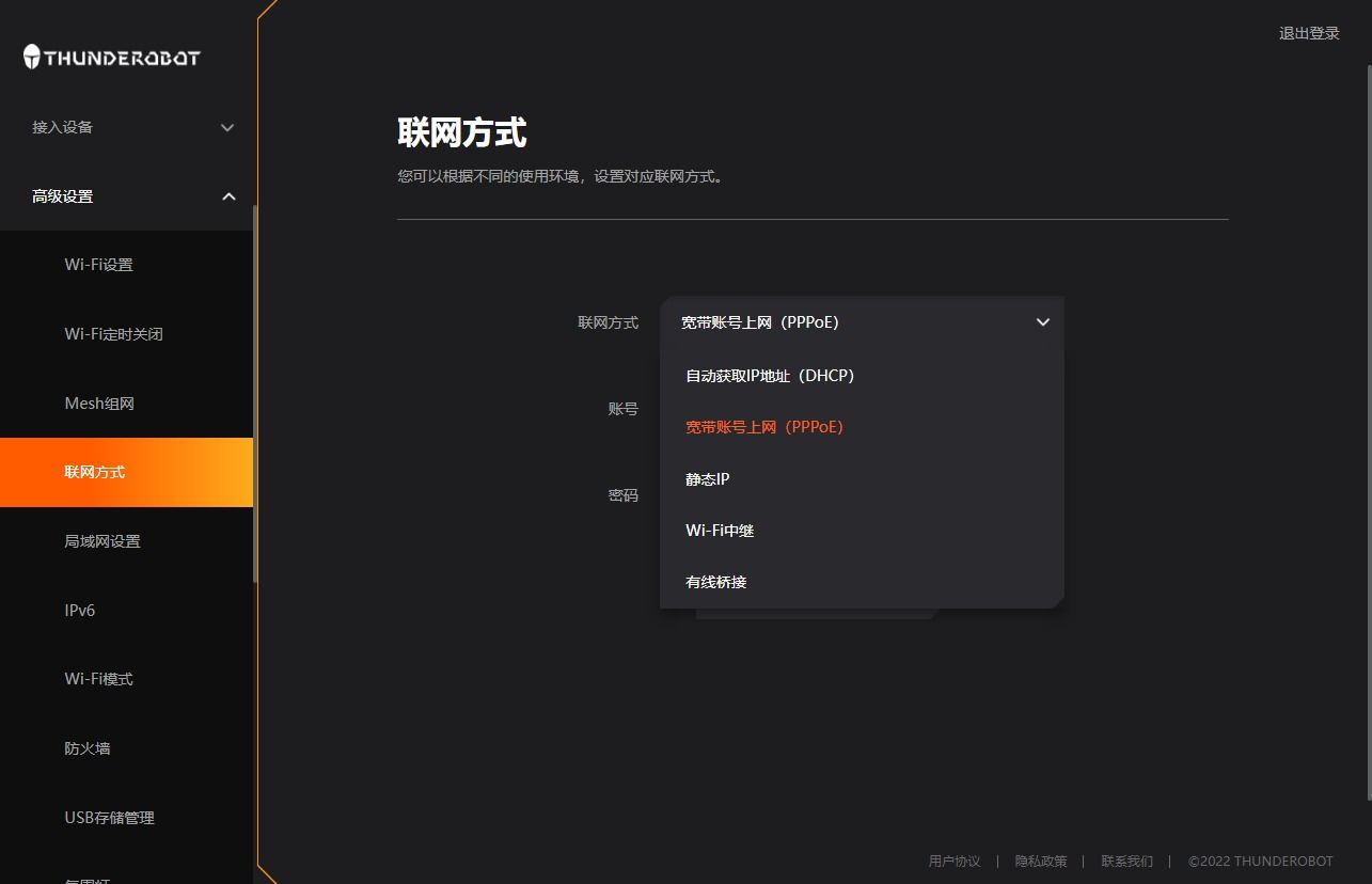

笔者将雷神银翼RA66接入到了光猫的LAN拨号上网,想要获得最佳的游戏体验肯定还是光猫桥接,路由拨号。如果是将这台路由器二级路由的话,游戏加速功能就不一定能完全发挥出最佳功能了。

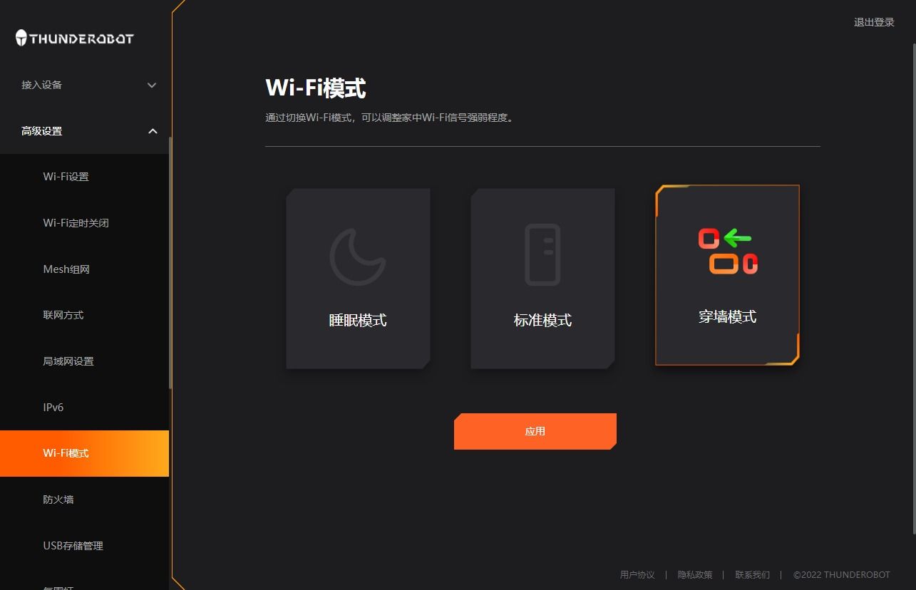

Wi-Fi模式这里可以选择发射功率,分别是睡眠模式、标准模式和穿墙模式。下文中如果没有单独提及的话,都是基于穿墙模式测试所得。

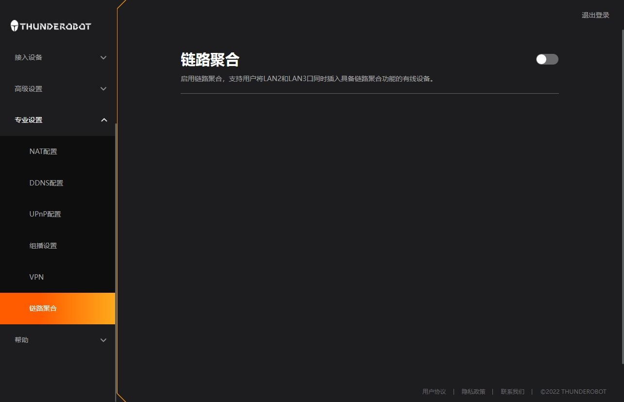

LAN2和LAN3接口支持链路聚合,可以在一定程度上弥补只有千兆LAN的短板。不过要注意的是,很多双网口设备不是一定就能够支持链路聚合,而是通过双IP接入的方式达到分流的效果。建议选择支持链路聚合的超千兆交换机链接,不过实际的实现效果还要根据接入设备和相关应用的支持情况决定。

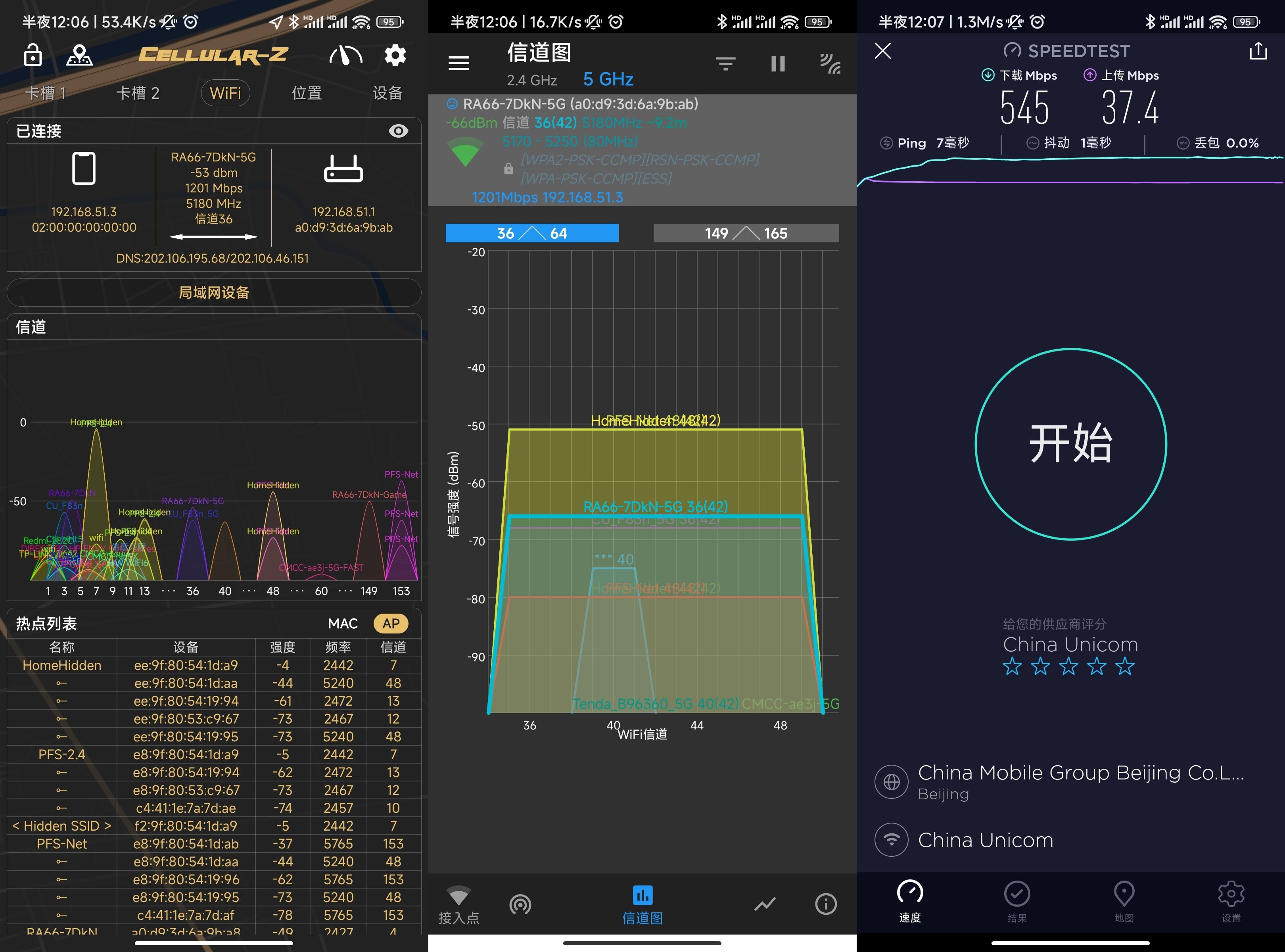

把距离拉到十米左右,中间是一堵轻质砖墙。这个RA66的信号强度大约降低了20dB,正巧这边是个Mesh节点,所以另外一组路由器的信号强度显得高了。实测下来可以看到,RA66依旧能跑出545Mbps的成绩
这时候就有人该说了,轻质砖墙不算什么,穿墙必须得过承重墙。不过承重墙后的房间拉不开太远的距离。实测下来速度竟然能到396Mbps,对于承重墙来说,这个数据有些高的离谱,不过考虑到相比一米处信号强度只降低了30dB,倒也还靠谱。

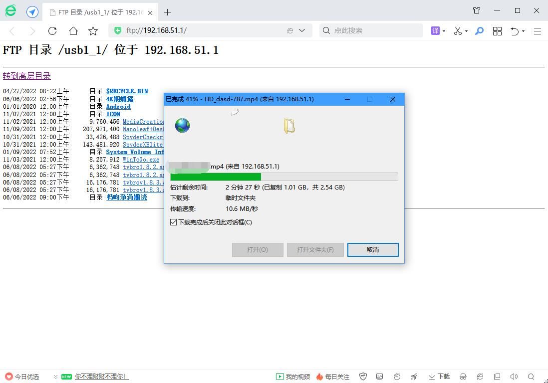

RA66的两个USB接口均支持挂载存储器,支持Samba与FTP协议,可以根据自身的设备需求选择。不过Samba V1和FTP这两个协议确实是有点老了,后面的实测也证明了这一点,希望后续能够更新协议。

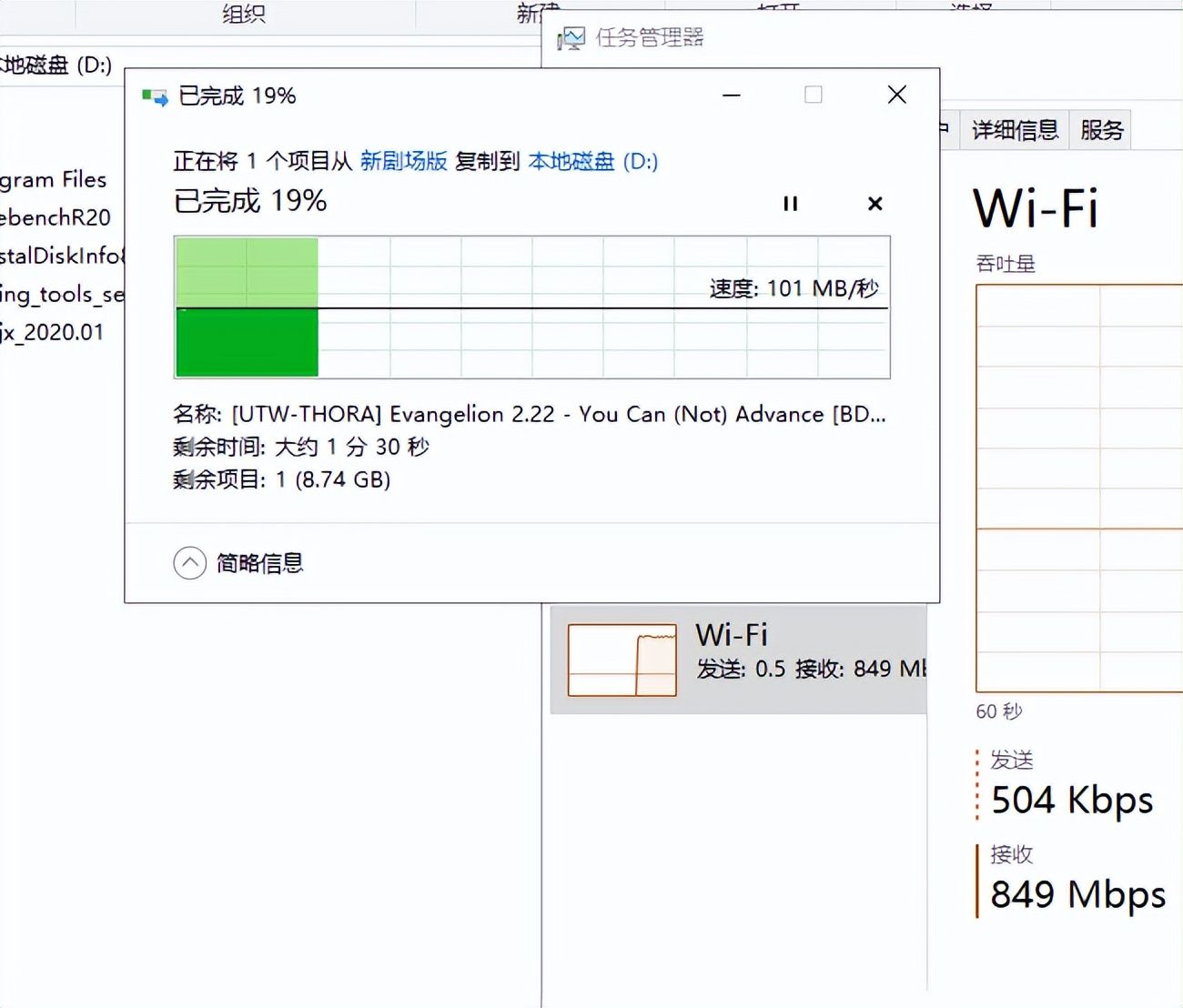

受限于所用SoC的性能和固件的协议支持情况,一般路由器的USB接口传输速度都很有限,基本就是个够用的速度。将电影文件拉取到本地作为测试,传输速度稳定在10-11MB/s之间。相比其他路由器传输速度跳动的情况,RA66的传输极为稳定,维持这个速度应该是采用的协议本身所限制的。希望后续的固件能够调整为更新版本的协议,以期达到更快的传输速度。
所以在笔者看来,这两个接口更适合用于临时存储和充当打印服务器。如果有更高标准的需求,建议直接上NAS。这里使用威联通TS-451D接入雷神RA66后,电脑通过无线连接到路由器,通过Qfinder自带功能接入后拷贝文件。可以看到在无线接入环境下,轻轻松松地就几乎跑满了硬盘和千兆网络的传输速度。4.关于游戏加速
