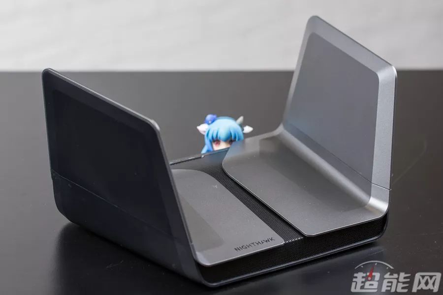

网件夜鹰RAX80路由器在外观上和我们熟知的传统路由器有很大的区别,天线没有采用常见的“螃蟹”或者“蜘蛛”式设计,而是很巧妙地将天线放在两个翼片中,使得整个路由器看上去很像是科幻片中的飞行器,而且翼片与机身还采用了翼身融合设计,过渡得非常自然,在外观上就给予了很强的视觉冲击力。
当然这么大的体积肯定是不便于运输的,因此夜鹰RAX80的两个翼片天线还采用了航母舰载机上常见的折叠设计,在运输过程中可以翻折收纳,使用时再打开即可,也是一种科技感十足的设计。

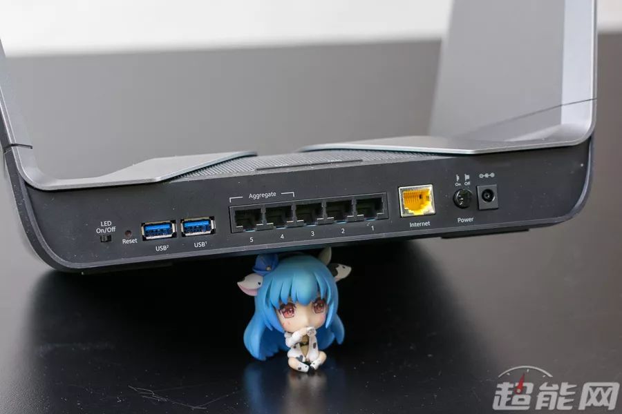

网件夜鹰RAX80路由器的I/O接口都布置在尾端,共计提供有5个LAN接口,其中LAN4和LAN5两个接口支持端口聚合功能,黄色的网口则是WAN接口,另外还有两个USB 3.0接口,DC电源接口有独立的开关,状态指示灯也有开关进行控制。

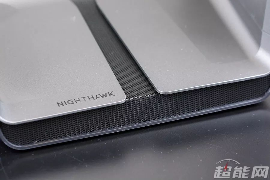

路由器的前端看上去是有很多透风孔,但实际上里面是封闭的,金属网只是一种装饰

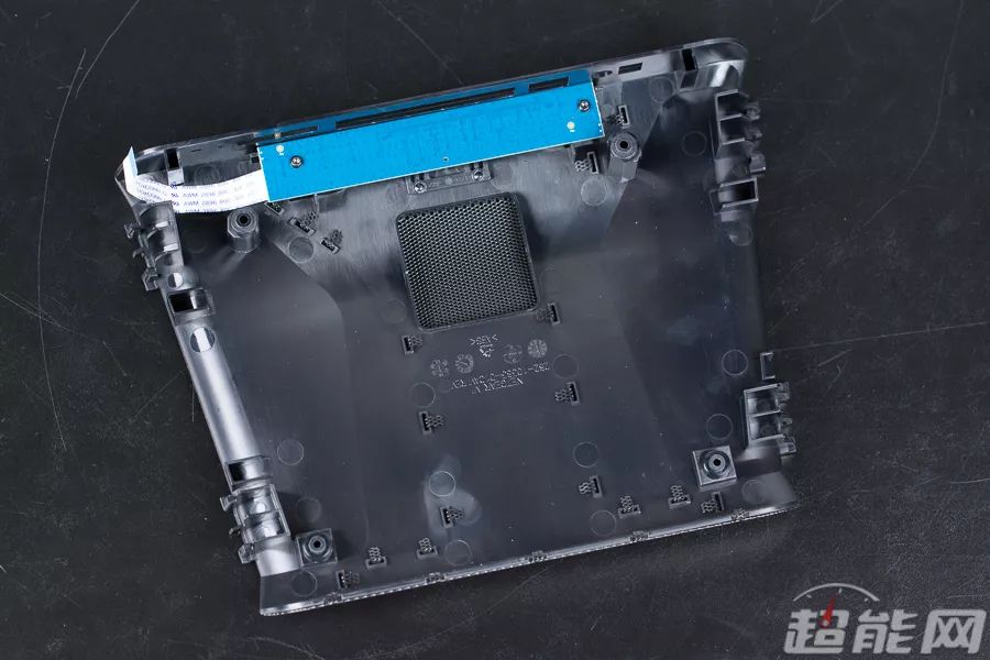

拆开后我们可以看到,路由器顶面的状态指示灯与按钮采用了独立PCB,通过排线与主PDCB连接,另外顶部虽然看上去有大面积的网状开孔,但实际上里面是基本封闭的,只留出了散热风扇的通风孔,因此在防尘上并不需要有太多的担心。

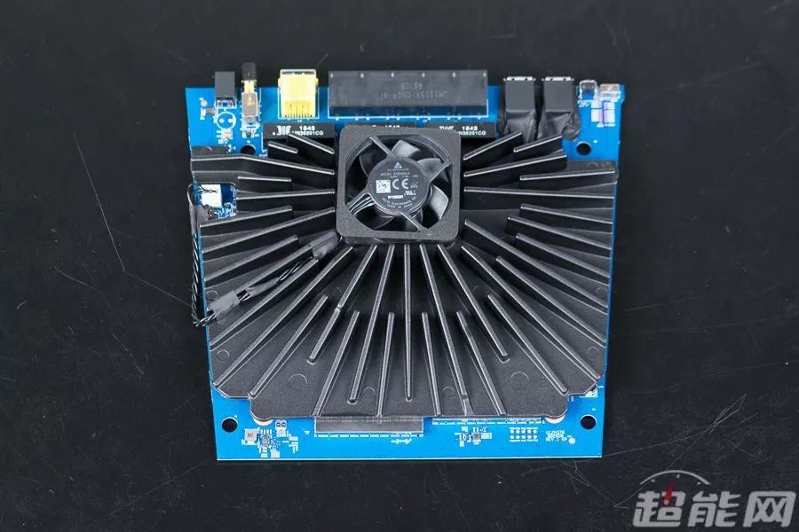

路由器的采用的是蓝色PC,使用一体式的金属散热器给全部主要芯片进行散热,散热器配置有一把5cm的风扇,从风扇的安装方向可以看出是向外排风。
路由器的散热风扇来自台达,型号为EFB0505LA,规格为DC5V 0.1A,根据资料显示这把风扇的转速最高可达3500RPM,风量为7.5CFM。需要注意的是,在夜鹰RAX80路由器中,这把风扇在使用过程中并不是一直保持开启,而是在路由器内部温度达到一定程度后才会启动来进行散热。

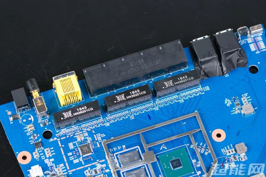

有线网络接口则使用博通BCM54612E芯片进行扩展,这是一款千兆级LAN芯片

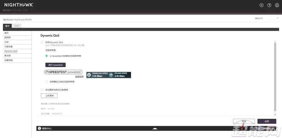

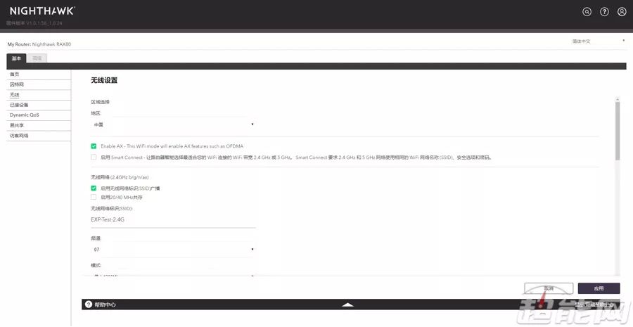

现在我们来看看网件夜鹰RAX80路由器的后台设置界面,与以往的“网件精灵”设置界面有些不同,这次夜鹰RAX80路由器的设置界面显示的品牌标志已经不是“NETGEAR”而是“NIGHTHAWK”,看来夜鹰已经不仅仅是网件旗下的某系列路由器,而是很有可能会被当成网件的高端品牌来进行运营。
不过虽然品牌标志发生了变化,但是就设置界面的风格来说还是网件的一贯传统,以简洁风格为主,界面设计上走的是传统的文字选项风格,所提供的功能相比以往的网件路由器也没有太多变化,除了路由器必备的基础功能外还有网件的易共享和Dynamic QoS,使用上是很简单的,稍微有点基础的玩家都可以快速上手。

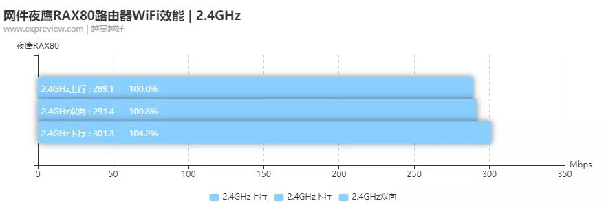

我们先来看下2.4GHz下的传输速率,其上行和下行速度分别达到了289Mbps和301Mbps的水准, 这个数字相比网卡或者路由器的规格似乎有较大差距,但2.4GHz频段目前本身就存在较多的干扰,信道被大量占用已经是常态,能跑出这个成绩其实已经相当不错了,而且我们也别忘了,我们的网卡只是WiFi 5级别,并不能将WiFi 6路由器的特性完全发挥出来。

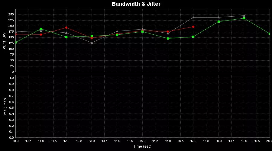

而一加手机7 Pro、一加手机6T和一加手机5同时进行测试的话,我们最终测得的平均速率分别是172Mbps、181Mbps和174Mbps,基本上三者的平均速率都是比较接近的,只是由于不支持OFDMA技术,无法发挥出WiFi 6的优势,路由器的5GHz频段带宽还无法得到充分的利用。夜鹰RAX80路由器USB 3.0接口速率体验

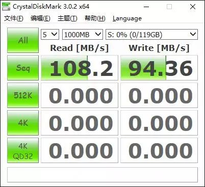

我们测试设备是装有浦科特M5Pro 128GB固态硬盘的USB 3.0移动硬盘盒,从测试成绩起来看夜鹰RAX80路由器的这两个USB 3.0接口性能相当不错,通过千兆LAN接口进行数据传输时,读写速度可以达到110MB/s和95MB/s的水平,用作于简单的文件存储和共享是完全没有问题的。总结:WiFi 6前进道路上的灯塔
