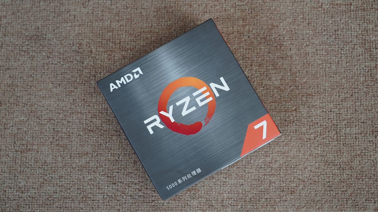

个人觉得近期性价比最高的两款U是i5 12400F和R7 5700X,i5 12400F本人在多多上以每颗800出头的价格入手了2颗,5700X盒装也只需1200多,对于不追新的实用主义者来说,真的是便宜够用的好东西。
至于最后为什么选择了AMD方案,主要是因为最近快递不是很正常,而本人手头正好有一张B550 ITX主板,为了省事,所以就直接拿来用了。
R7 5700X,8核心16线程,规格和5800X较为接近,但频率有所降低,所以不存在5800X的积热问题,用来组建ITX最适合不过了。

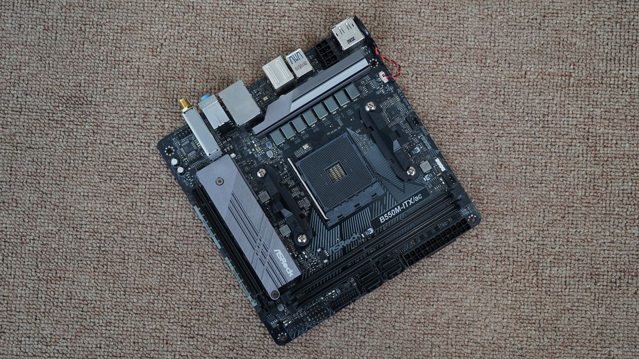

主板,华擎 B550M ITX AC,老早以前就入手的,就直接翻出来用了。如果是全新配机,个人更建议i5 12400F+H610I或B660I,虽然CPU核心少了俩,但游戏性能并未下降太多,总价却更便宜一些。

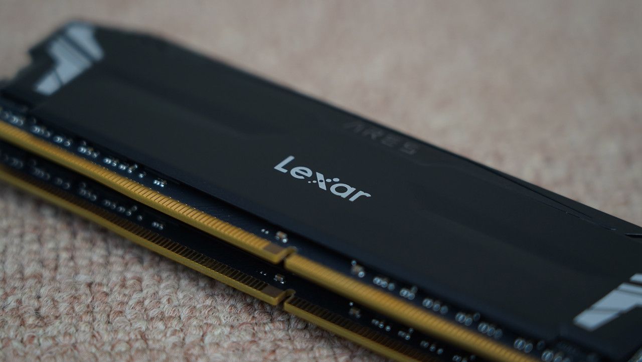

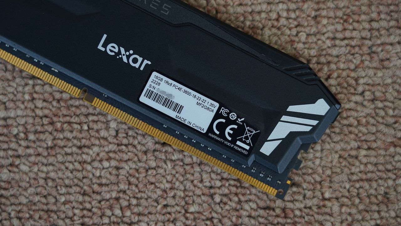

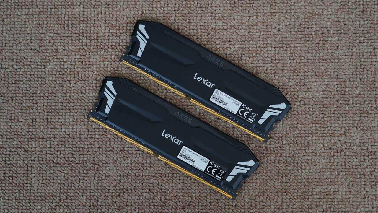

内存采用黑白相间的铝合金马甲设计,外观简约大气,还能保障散热效能。
内存支持XMP 2.0超频技术,开启后频率可达3600MHz(CL 18-22-22-42),完美契合AMD ZEN3平台。
背面和正面造型一致,只是少了一张贴纸。
特写一张,质感还不错吧。
内存采用无光设计,不喜欢光污染的实用党表示深得我心。

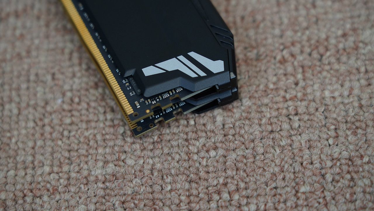

端部做工也不错。

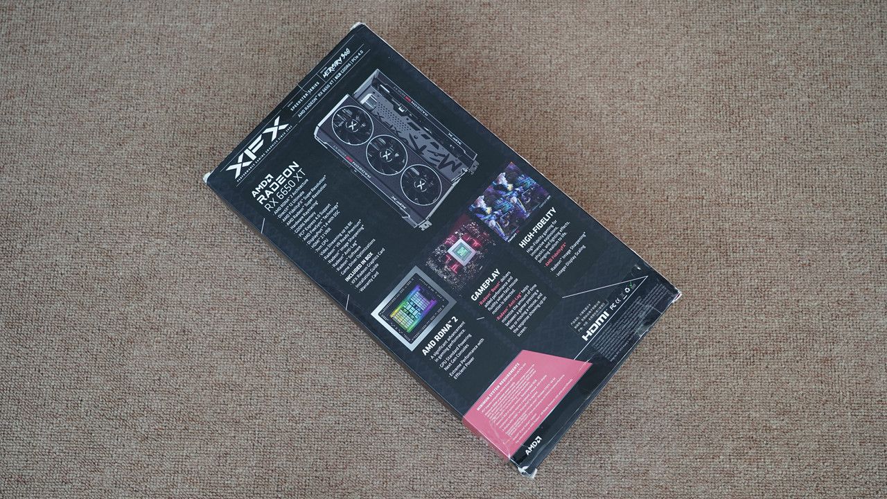

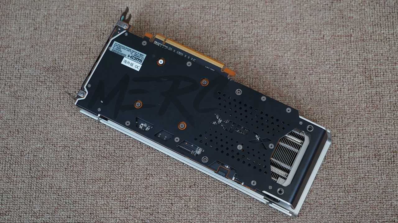

背面一览。

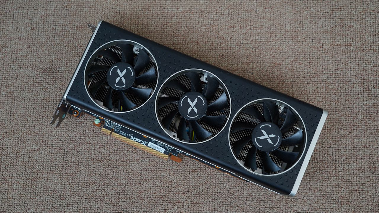

显卡采用了全黑外观,给人一种沉稳低调的感觉,三风扇设计能够保障显卡的散热效能。

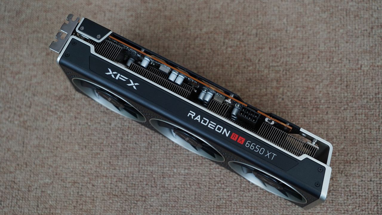

肩部一览,可以看出,显卡的厚度比2槽位略厚一点;另外,肩部的“XFX RADEON RX 6650 XT”字样通电后会发光。

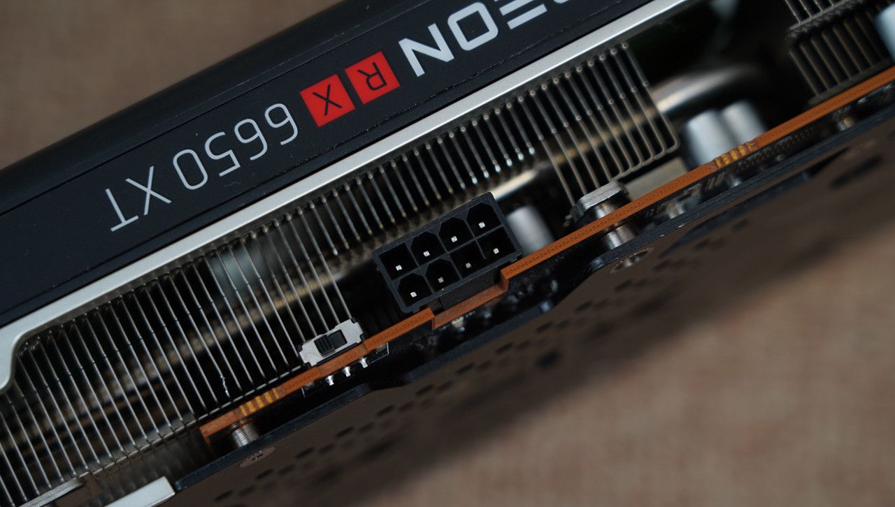

显卡采用了和RX 6600 XT一样的单8pin供电接口。

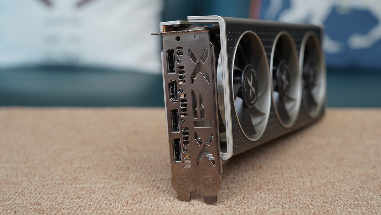

视频输出接口,3× DP 1.4+1× HDMI 2.1组合基本是这个级别显卡的标配。

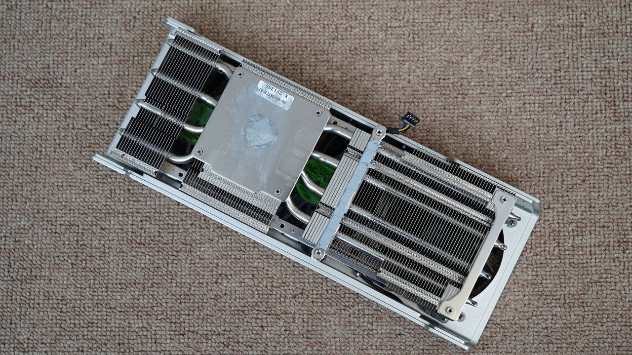

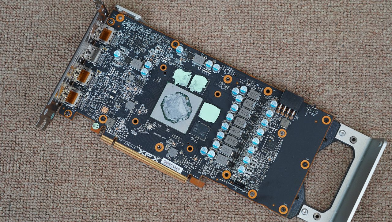

简单拆解一下。
讯景 RX 6650 XT 海外版 OC采用和和RX 6600 XT 海外版 OC同样的PCB及供电设计。
显卡采用Navi 23核心,搭配了8GB三星GDDR6显存;供电方面,显卡采用6+2相供电+Dr.MOS+固态电容设计,整体做工用料还是不错的。
显卡的散热器采用4热管+大面积鳍片+镀镍处理,散热效能和抗氧化性都非常不错。

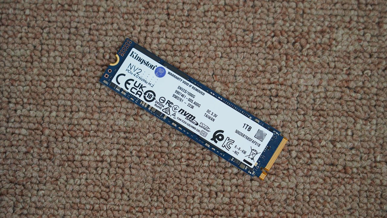

SSD方面选用了 金士顿 NV2 1TB SSD,该SSD采用PCIe 4.0×4通道,同时1TB的价格只需400出头,性价比非常高。
SSD采用了卡纸包装,很难无损拆解,提供了较佳的防伪性。
背面一览。

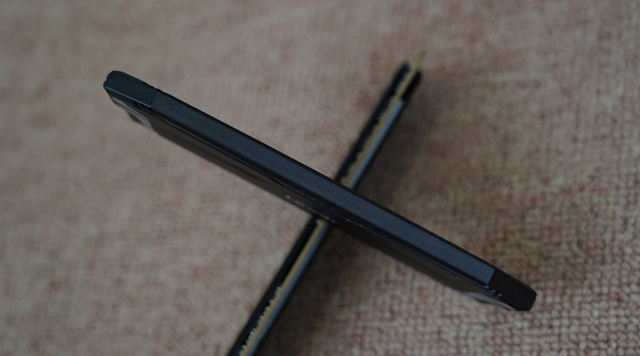

SSD采用单面设计,所有元器件都集中在正面,不过美中不足的是贴纸也位于正面,如果放到无元器件的背面就更好了。
接口特写。

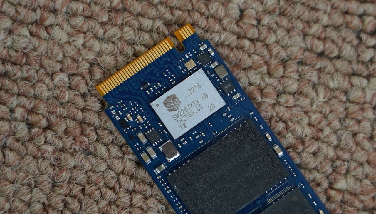

拆解一下,可以看出,SSD采用了慧荣SM2267XT主控,该主控支持PCIe 4.0×4接口,支持4个CE通道和无缓存方案。

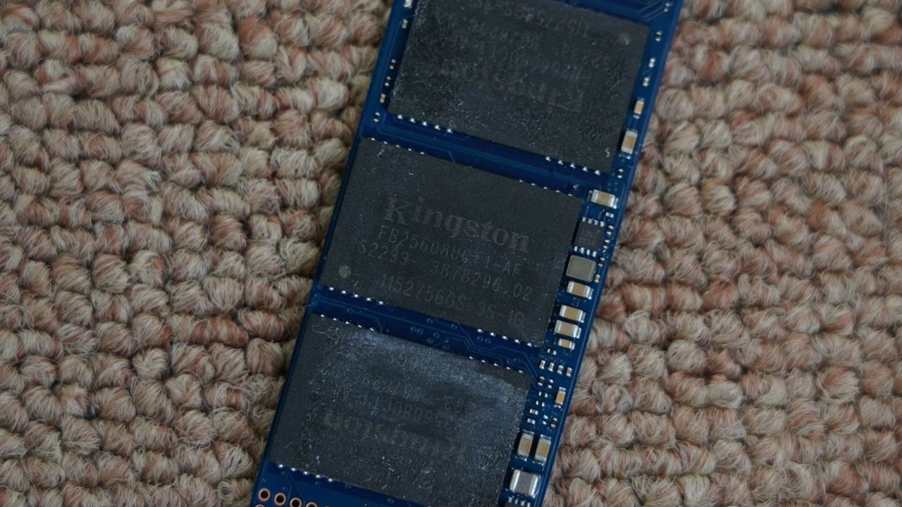

Nand采用了金士顿自封装的FB25608UCT1-AF QLC颗粒,单颗容量为256GB,4颗组成1TB容量。

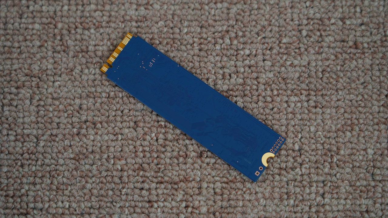

SSD背面采用无元器件设计。

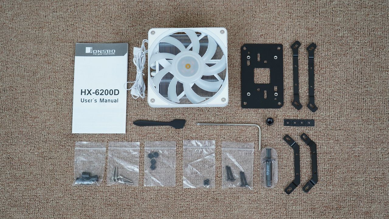

附件一览,散热器支持I、A全平台,包括最新的LGA1700和AM5平台。

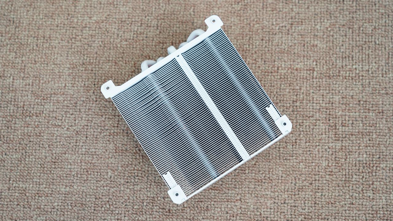

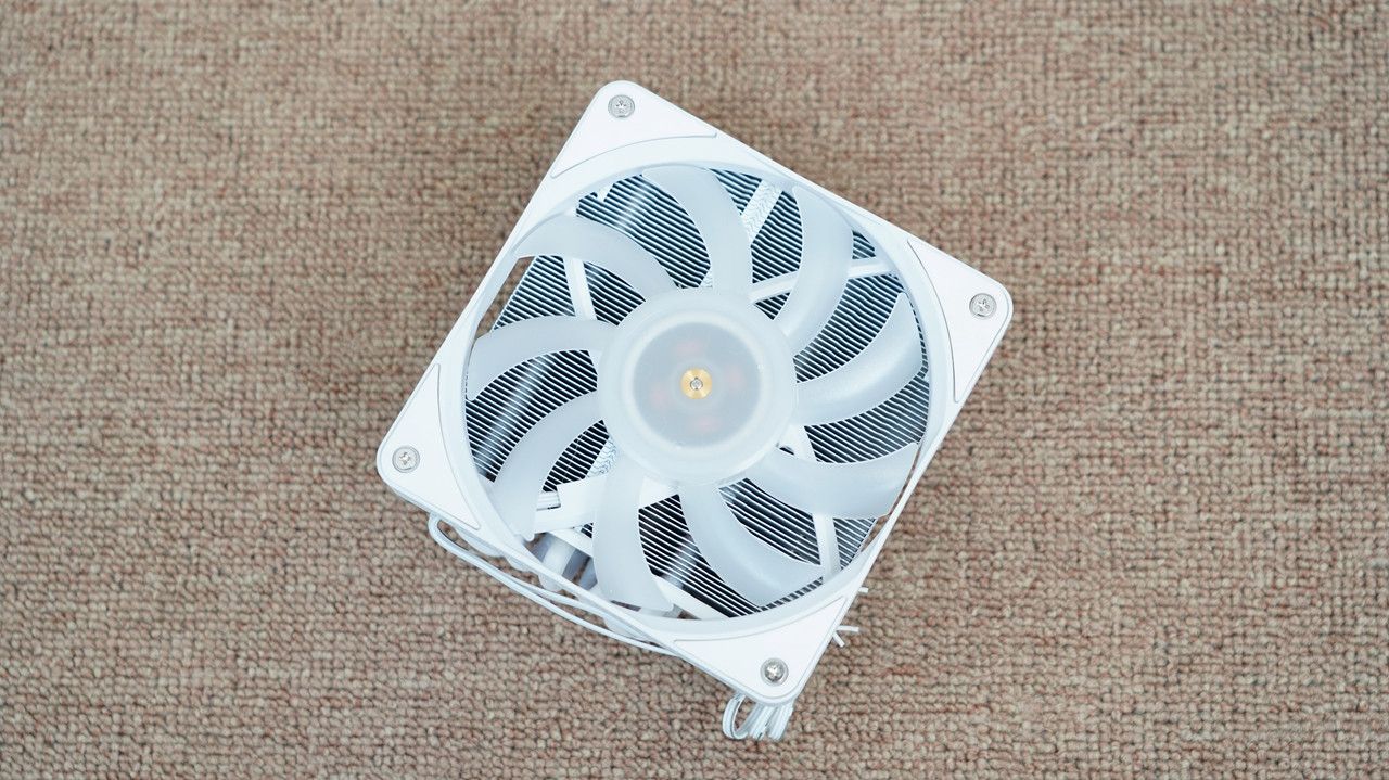

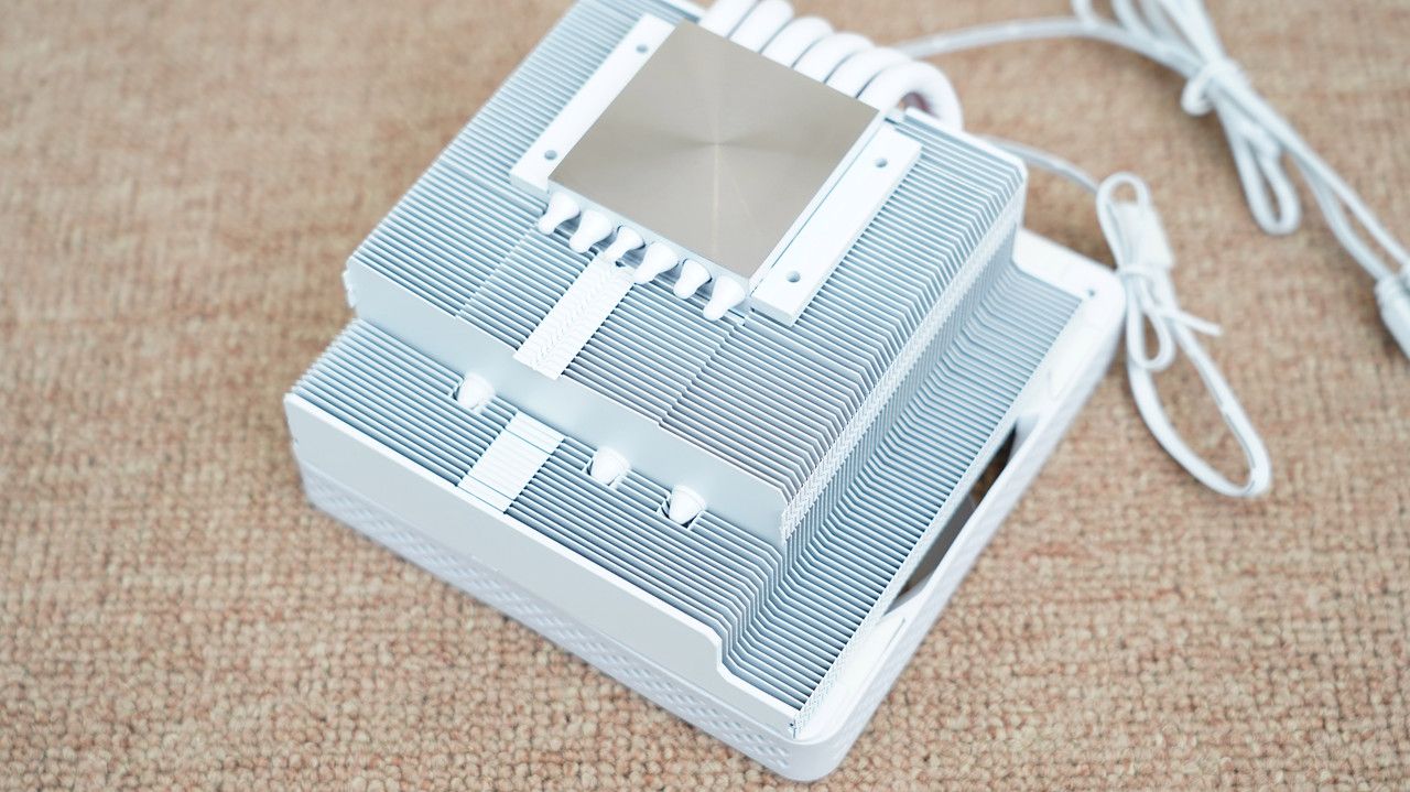

散热器的风扇和本体都采用全白设计,颜值很高,同时该散热器还能提供高达200W的解热功耗,这在下压式散热器中是颇为少见的。

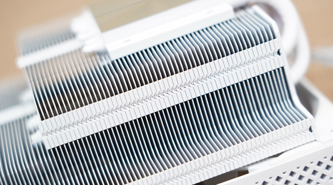

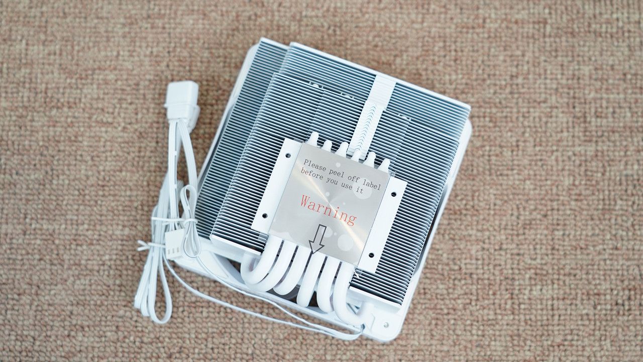

散热器的热管和鳍片间采用回流焊工艺,大大保障了其散热效能,散热器的鳍片间采用了扣fin工艺,能够大大限制鳍片发生形变。
背面一览,散热器采用6热管设计,底座和热管之间采用焊接工艺。

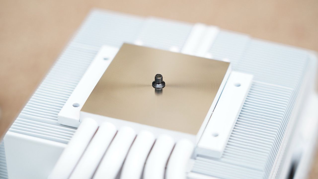

散热器采用大面积纯铜底座设计,外观采用镀镍并经过打磨处理,看上去略有镜面效果。
散热器的鳍片采用阶梯式设计,能够有效避开高梳子内存及主板散热片,兼容性非常高。
侧面也采用扣fin工艺,散热器的细节做工非常扎实。

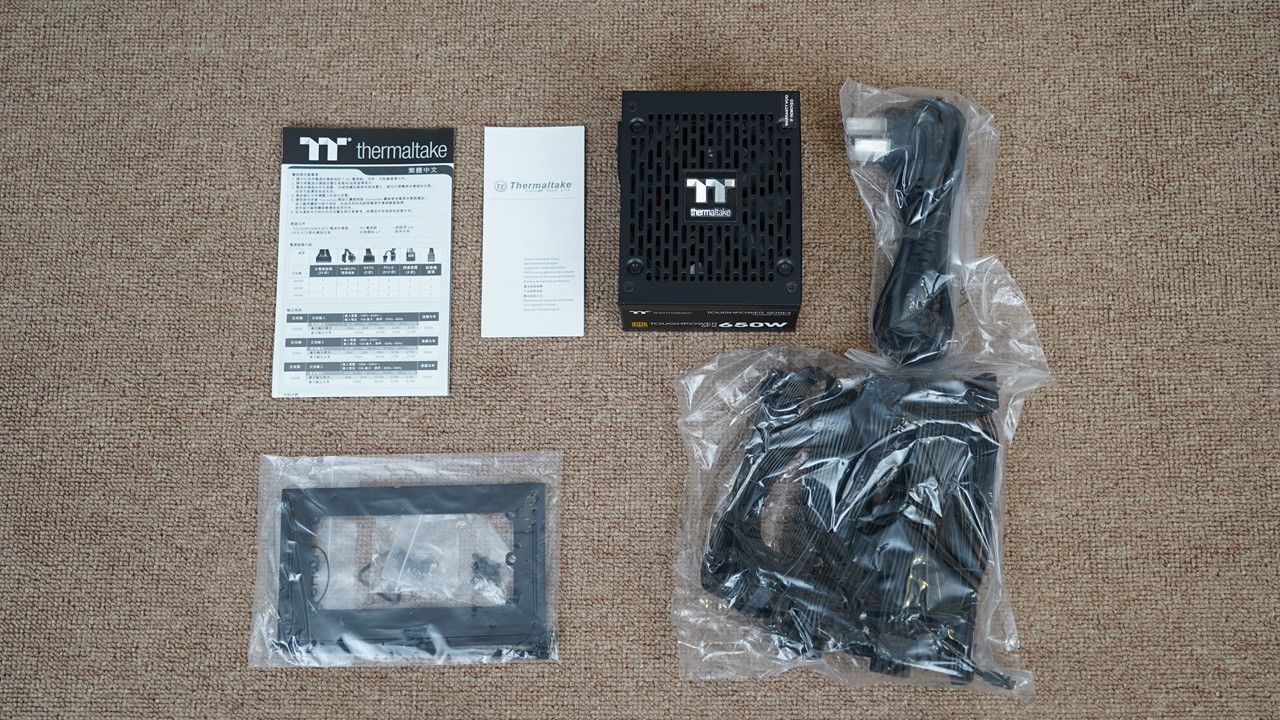

附件比较丰富,配备了说明书、质保卡、线材、螺丝及ATX转接架。

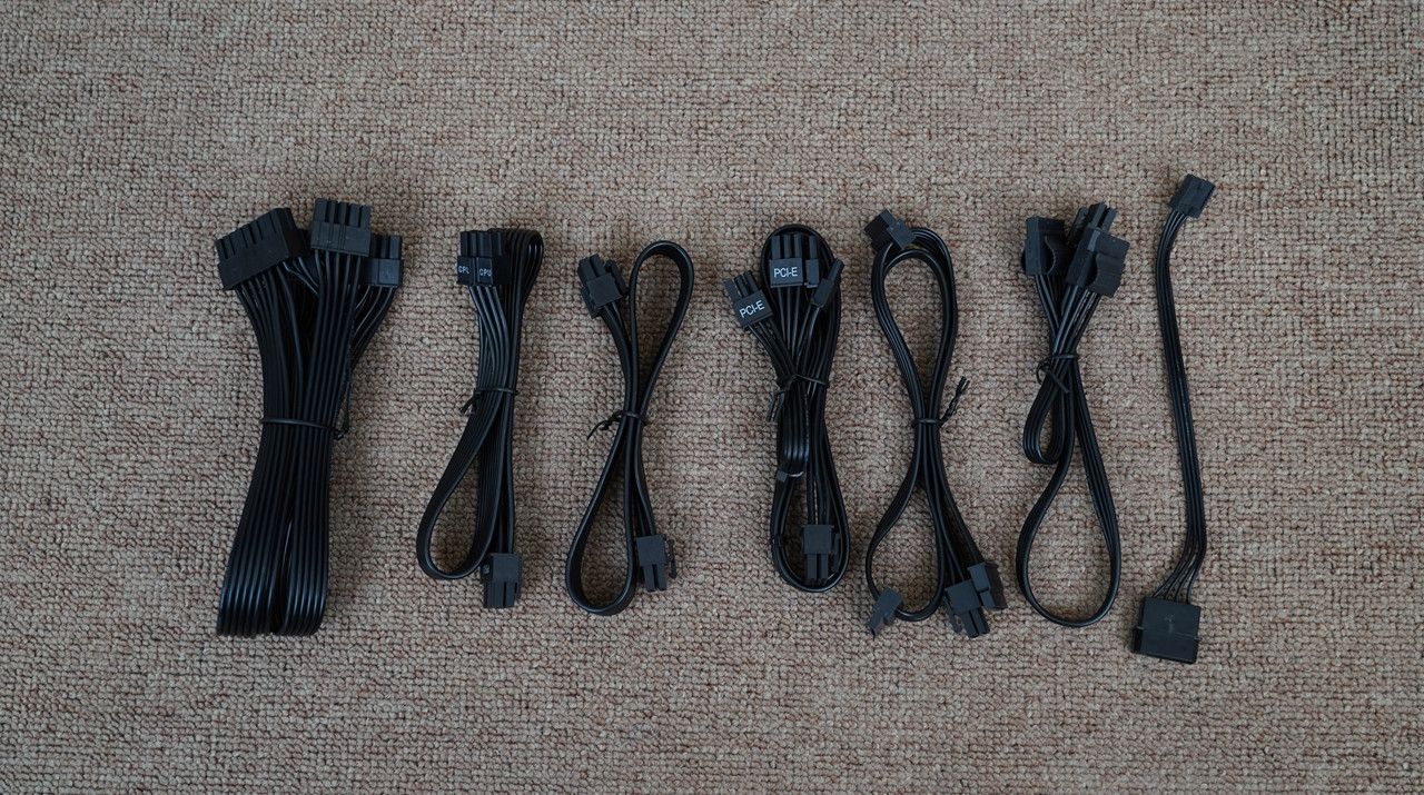

电源配备的模组线材也比较丰富。

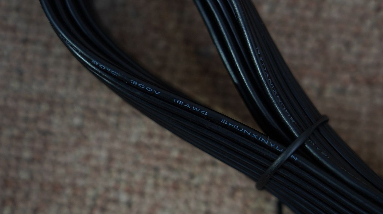

主要线材采用16AWG规格,做工非常扎实。

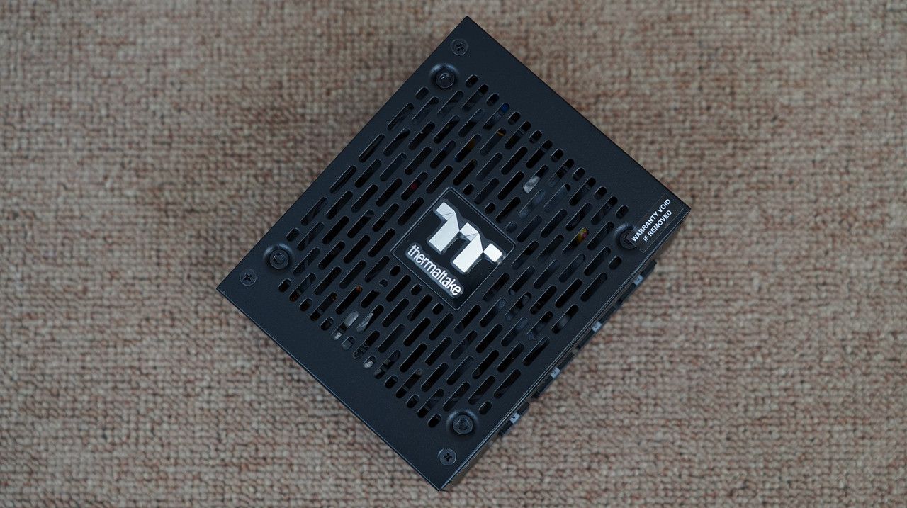

电源采用SFX规格,体积非常小巧,其内部配备了一枚90mm智能温控风扇,可在低负载下智能启停,大大降低了噪音。
侧面一览。

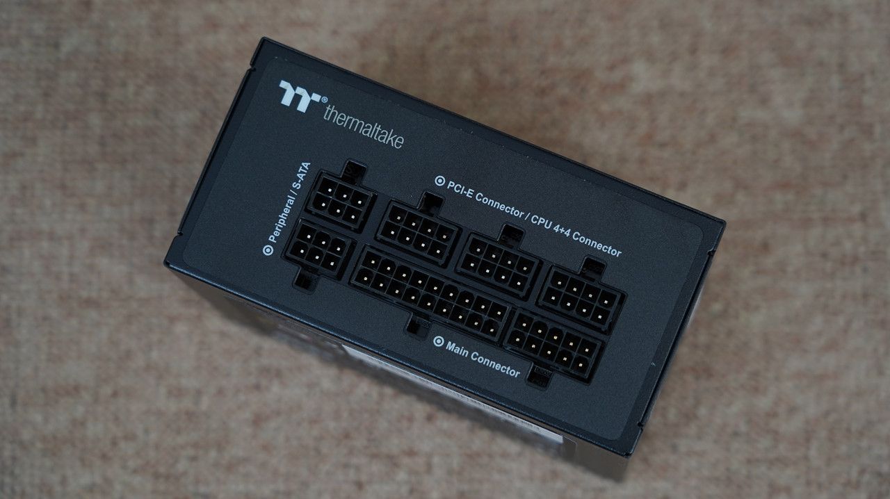

电源采用全模组设计,模组接口也比较丰富。

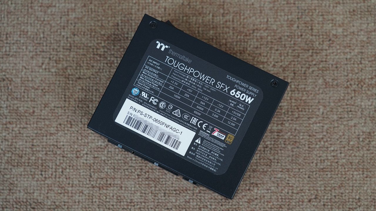

铭牌一览,可以看出,电源通过80PLUS金牌认证,转换效率超过90%,同时其12V输出功率为648W,占比非常高。

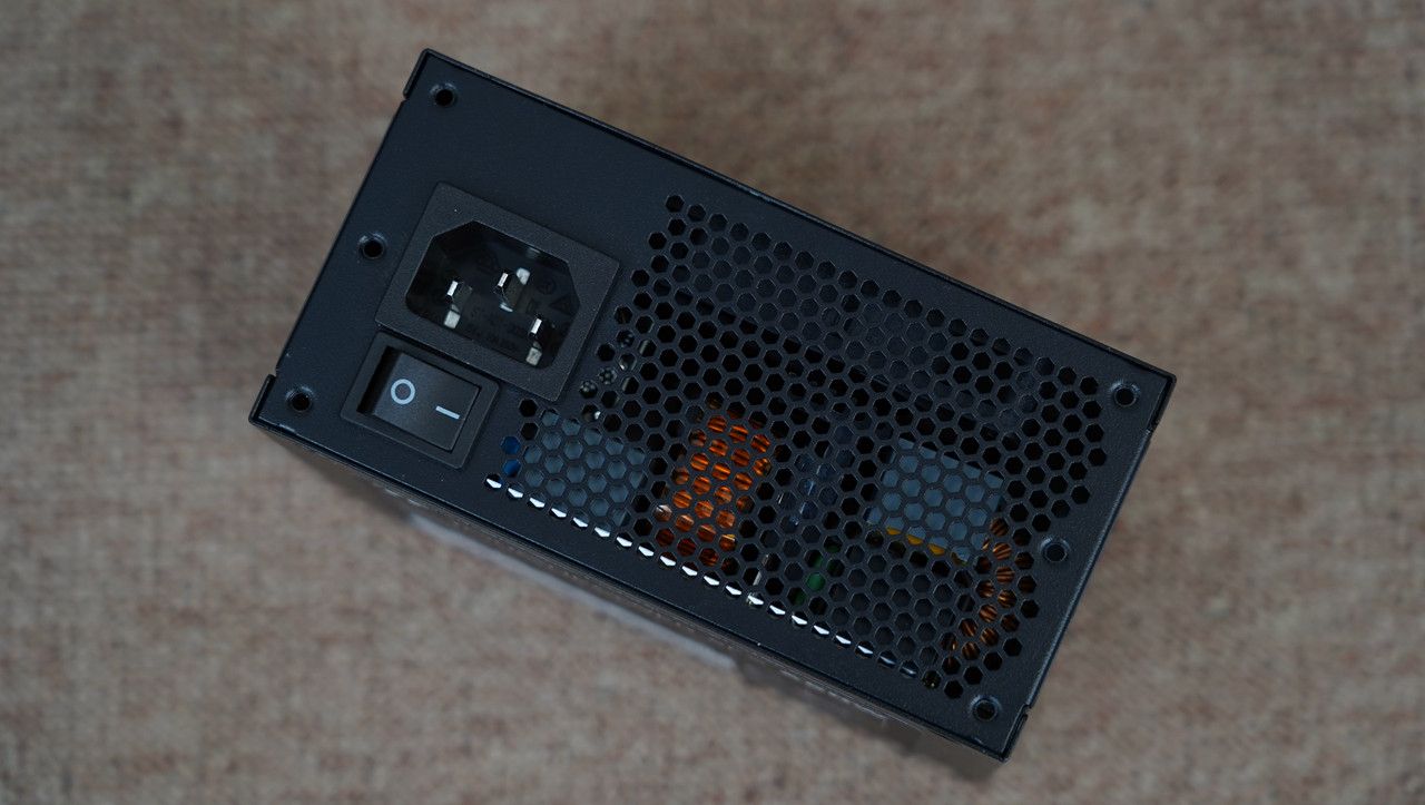

电源配备了一枚AC硬开关,旁边采用了大量六边形散热开孔,能够有效提高散热效果。

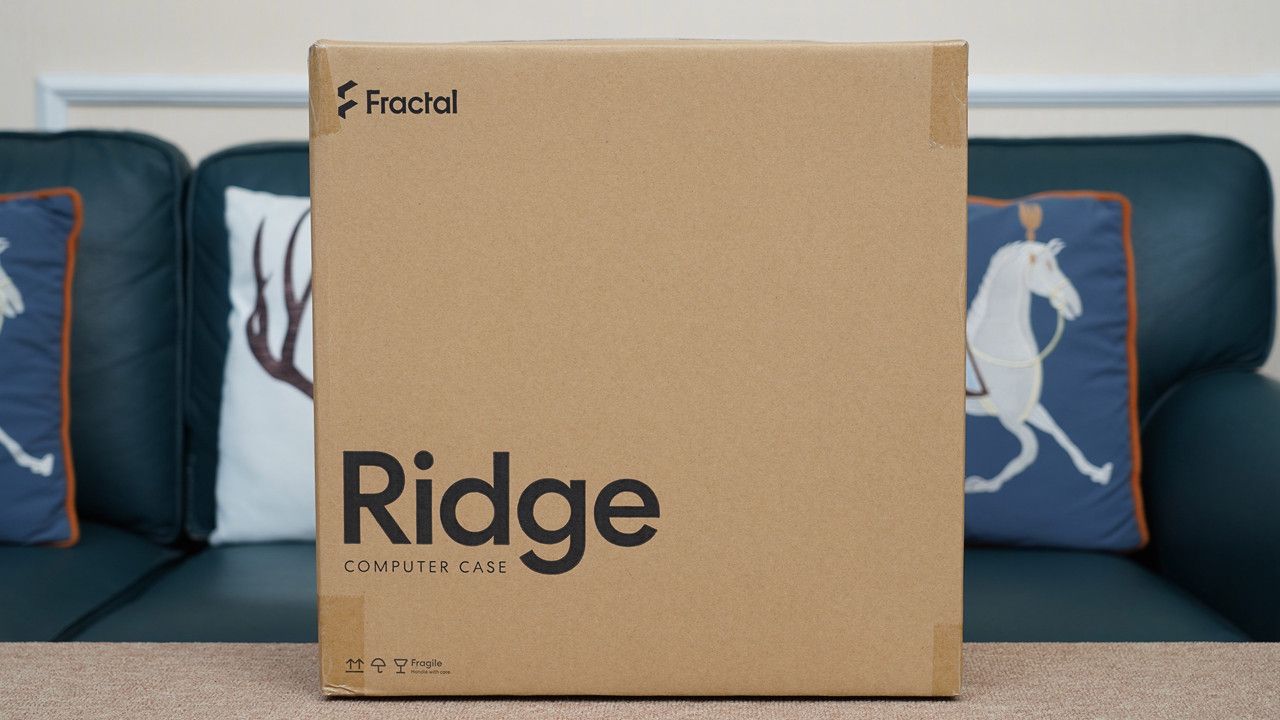

机箱选用了Fractal Design Ridge白色版,该机箱外观简约,颜值高,同时功能强大、散热通透、组装方便,一下子就戳到了我的心头。
机箱采用了牛皮纸箱外包装,给人一种简约环保的感觉。

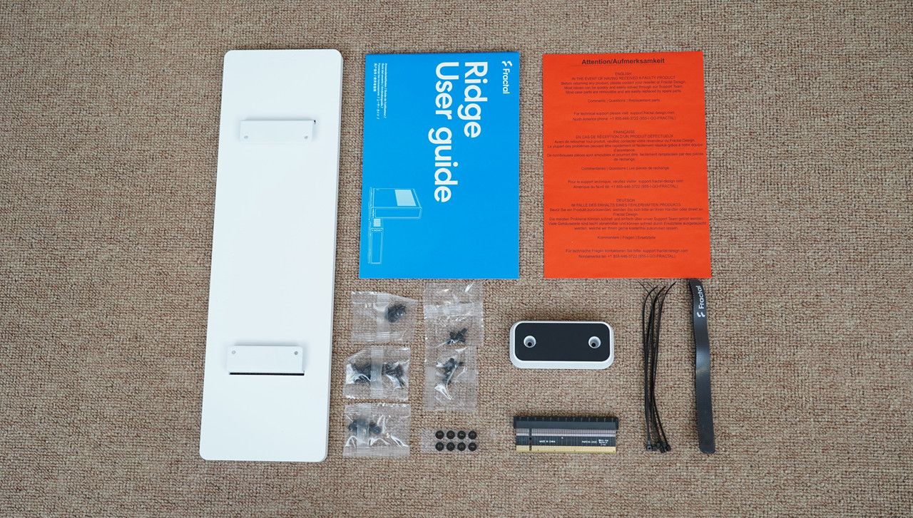

附件非常丰富。

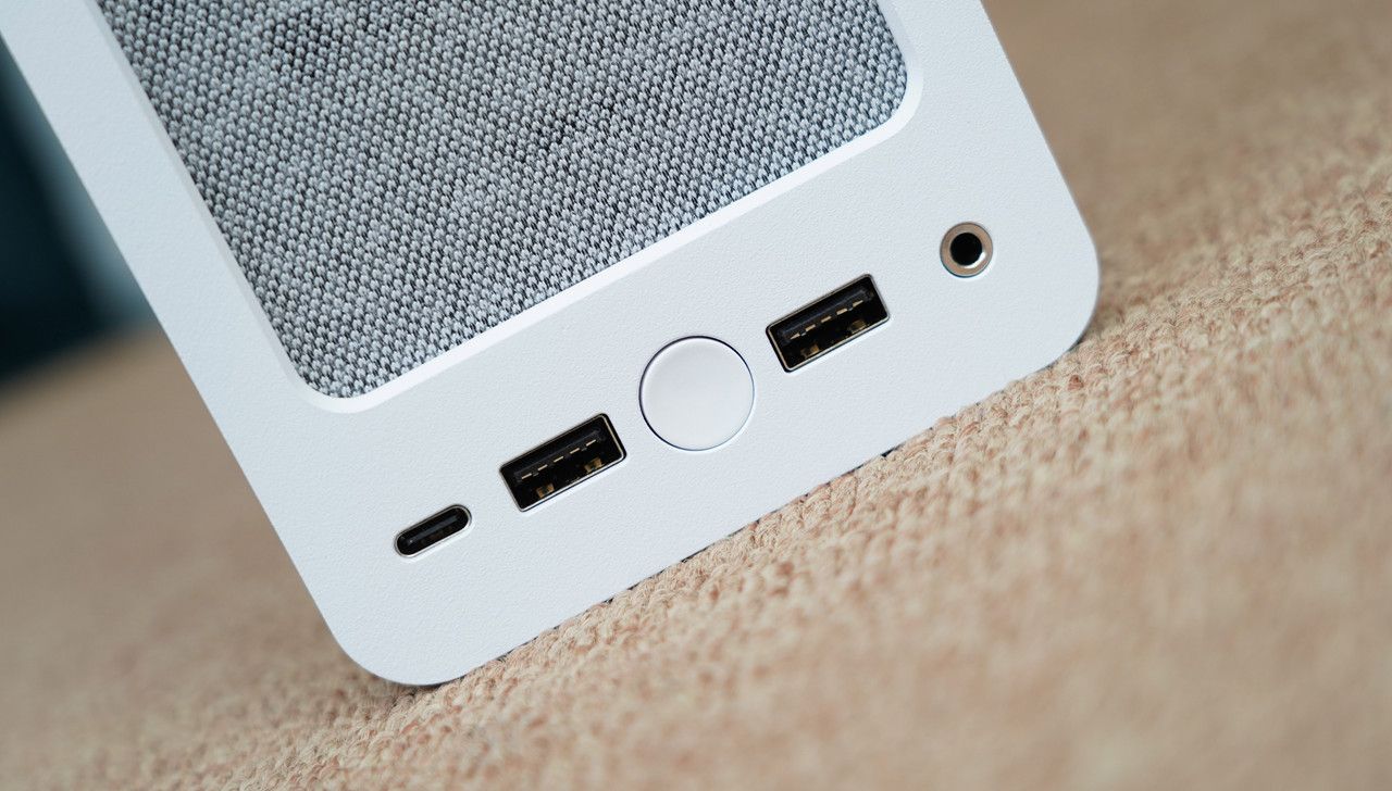

I/O接口一览,机箱配备了1个USB TYPE-C接口、2个USB 3.0接口、1个开机键和1个音频接口。

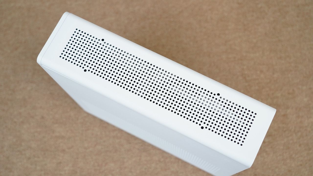

顶部也采用网孔设计。

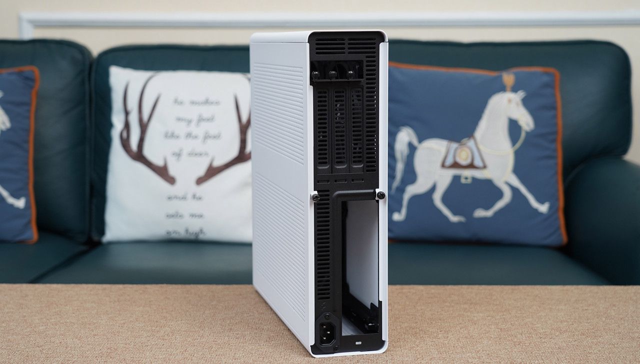

尾部一览。
右侧板也采用了大面积网孔设计。
机箱底部一览。

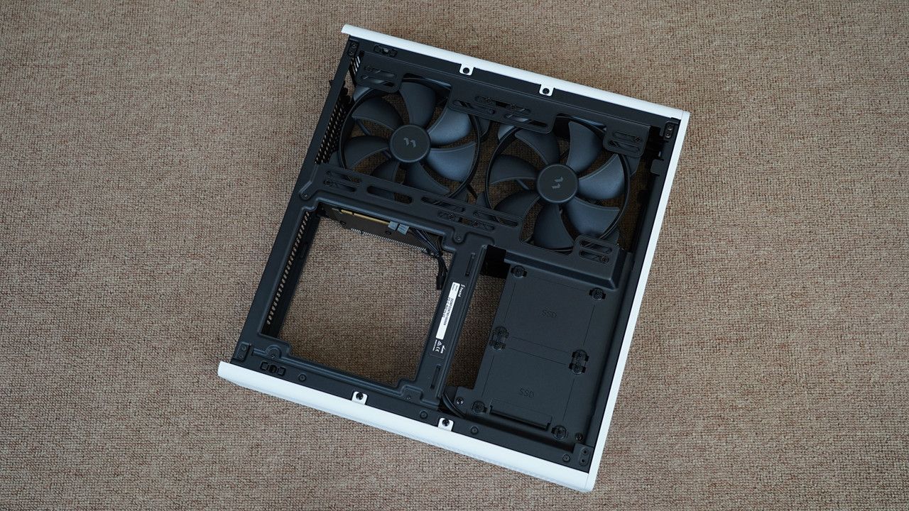

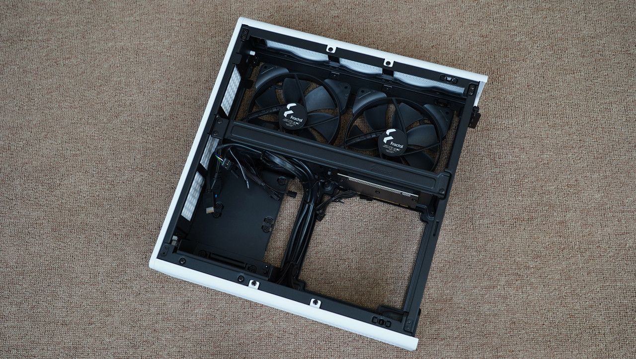

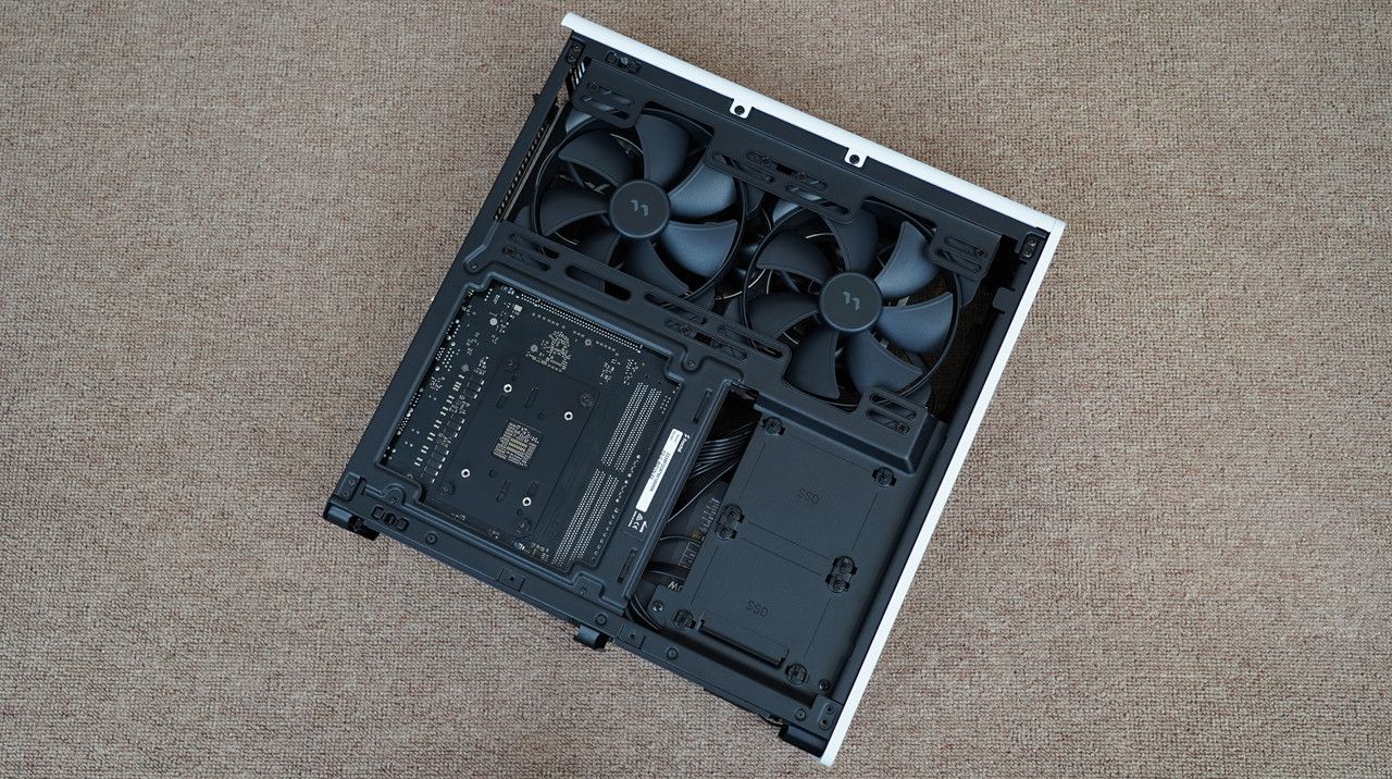

内部结构一览,可以看出机箱的结构不同于常规机箱,采用了上、下分仓式设计,显卡位于上部,CPU、主板和电源位于下部。
由于显卡槽位位于上部,所以要通过这个转接卡来实现显卡的安装。

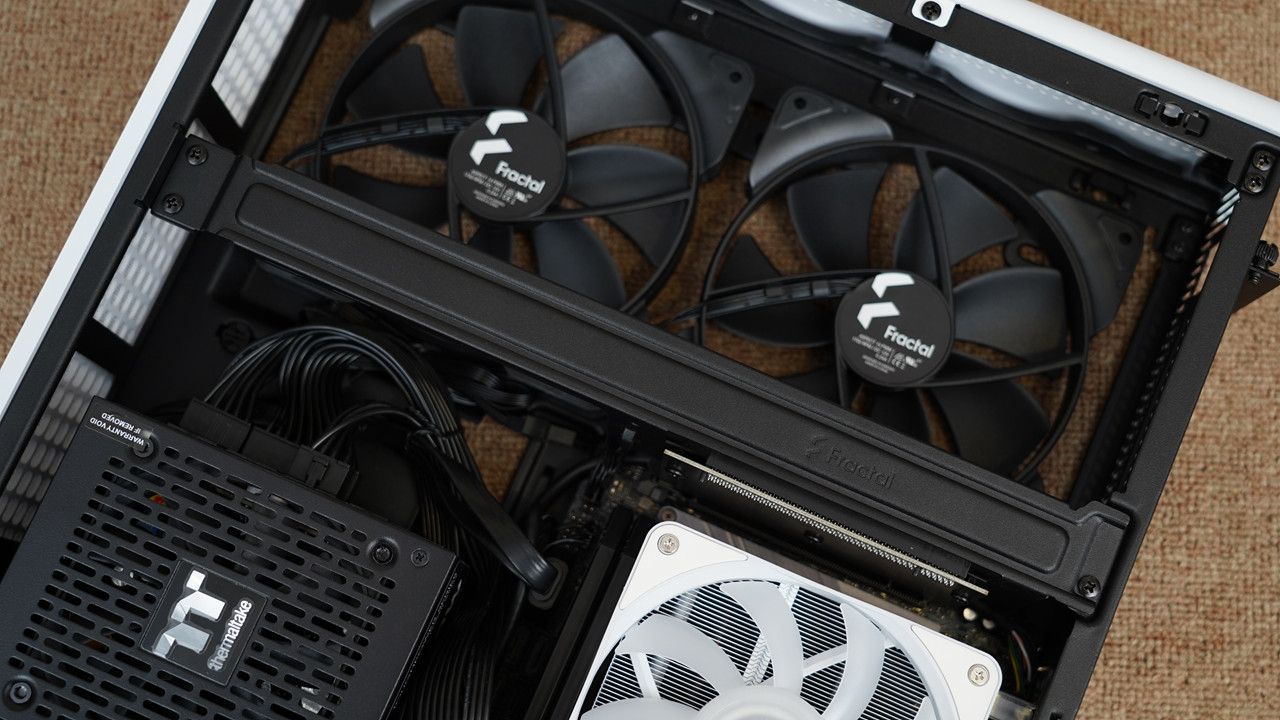

背面一览,机箱上部标配了2把14cm风扇,可以给显卡提供进风。右下侧提供了2个2.5英寸磁盘位。

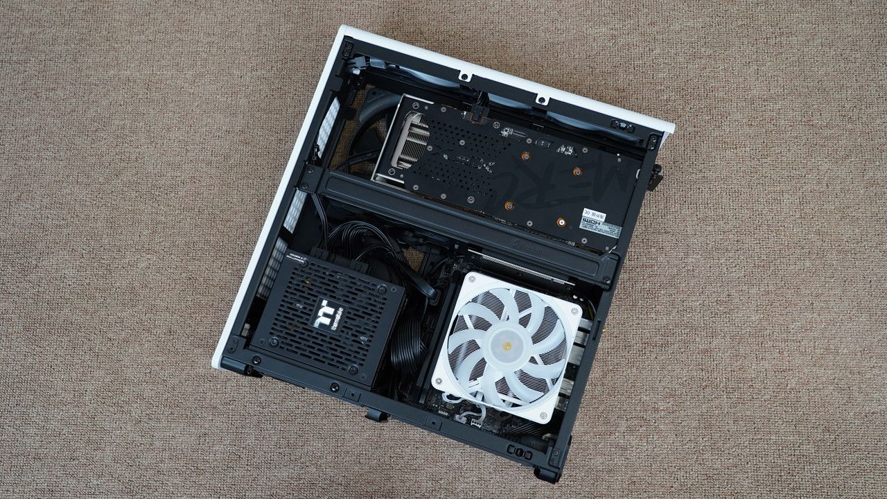

三、装机分享
个人建议先在外面装好散热器,再进行装机。
然后发现上面的散热器安装方向会顶到电源转接线,于是又旋转了180度。
而且这个机箱的主板是倒置结构,所以下面这个方向,才能保证热管朝上,散热效能最大化(逆重力热管可以无视)。
安装电源。
安装PCIE转接卡,转接卡和横梁是一体的,所以插入转接卡后,固定横梁螺丝即可。

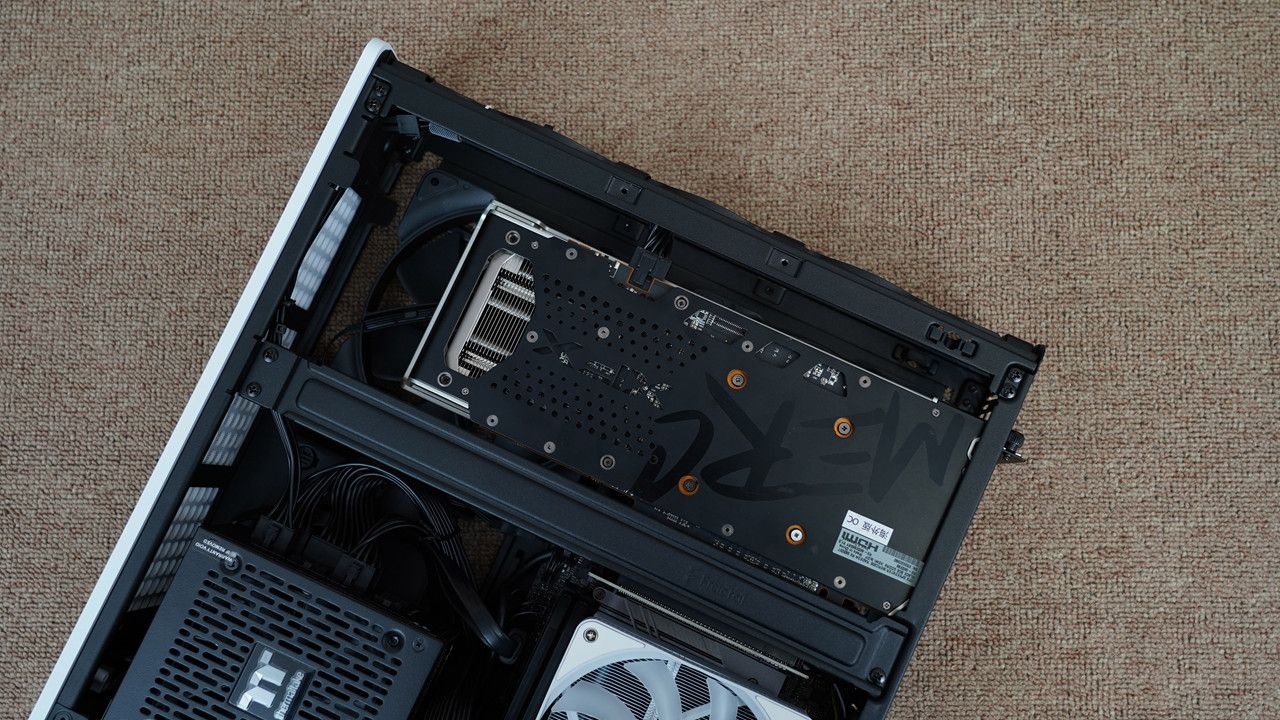

安装显卡(这里还要用到附件里的PCIE延长卡)。
基本差不多了,看看整体效果,还不错吧。
背面一览。

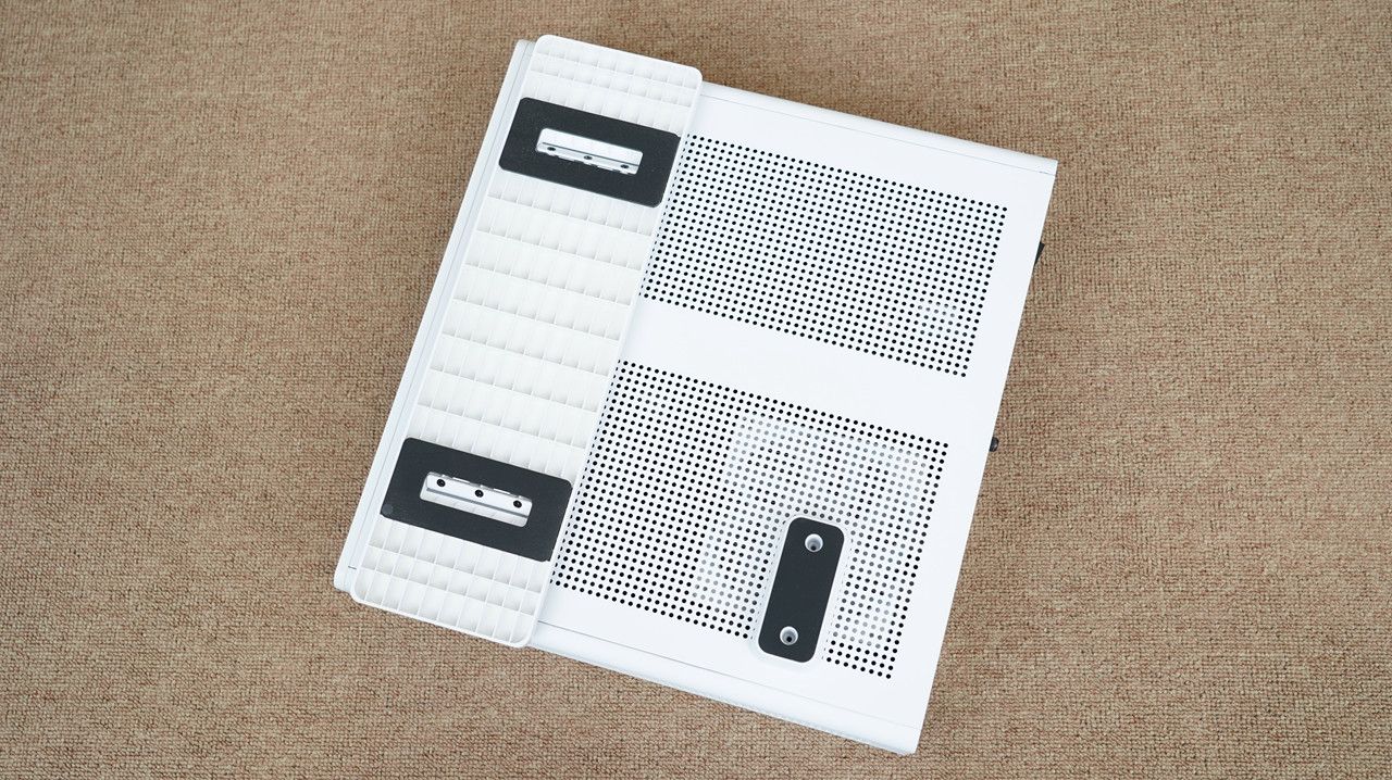

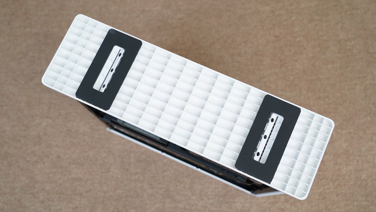

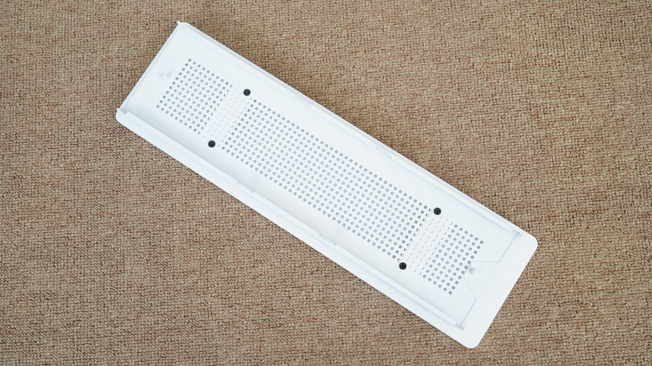

机箱支持横置和竖置两种形式,先试试横置,先将两个底座装到右侧板上。
装好就是这样。
再试试竖置形式,先安装底座。
底座和机箱合体。

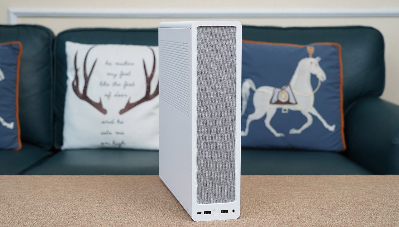

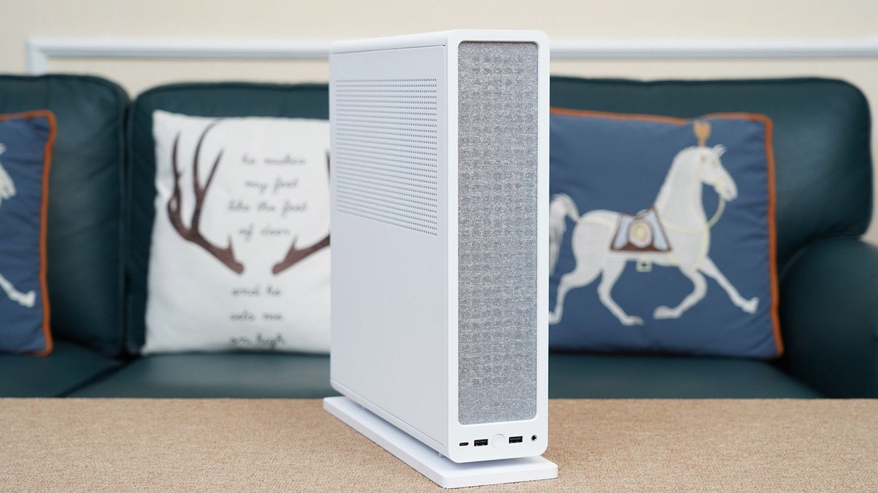

最终效果就是这样子的。

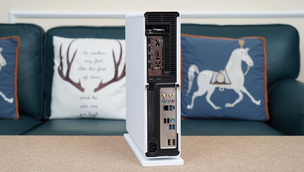

背部一览。

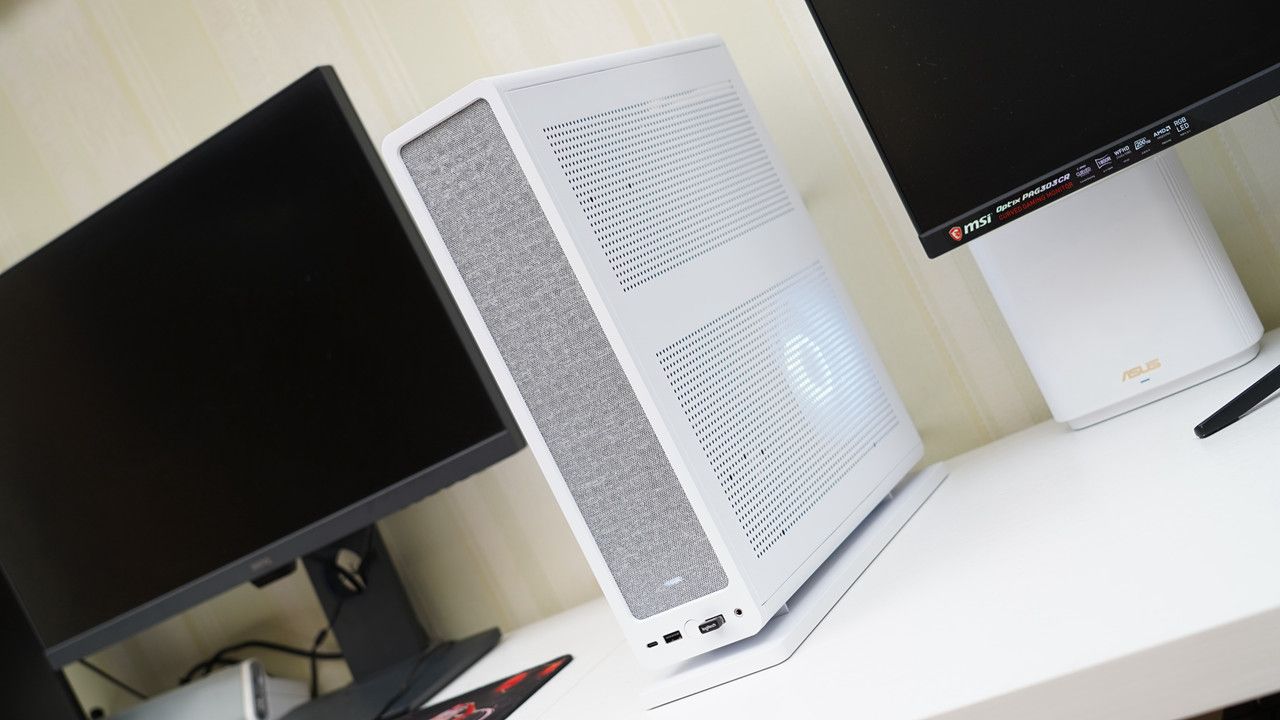

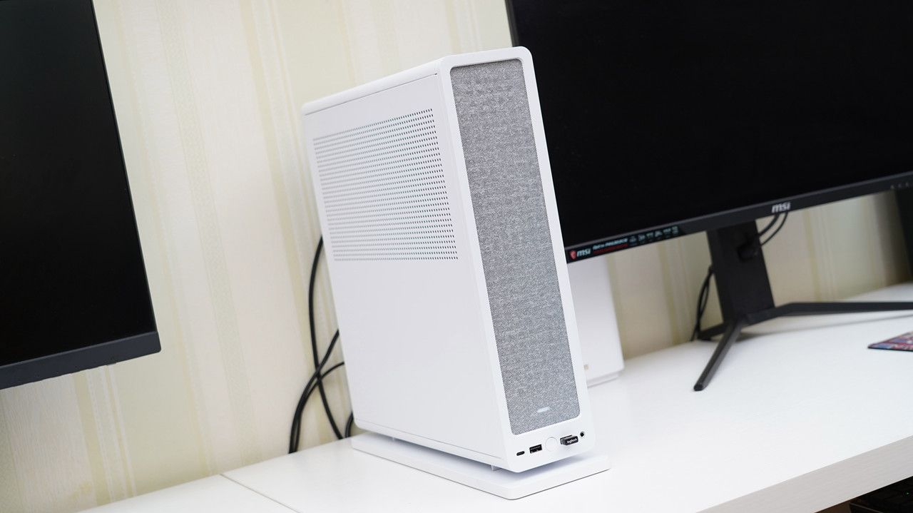

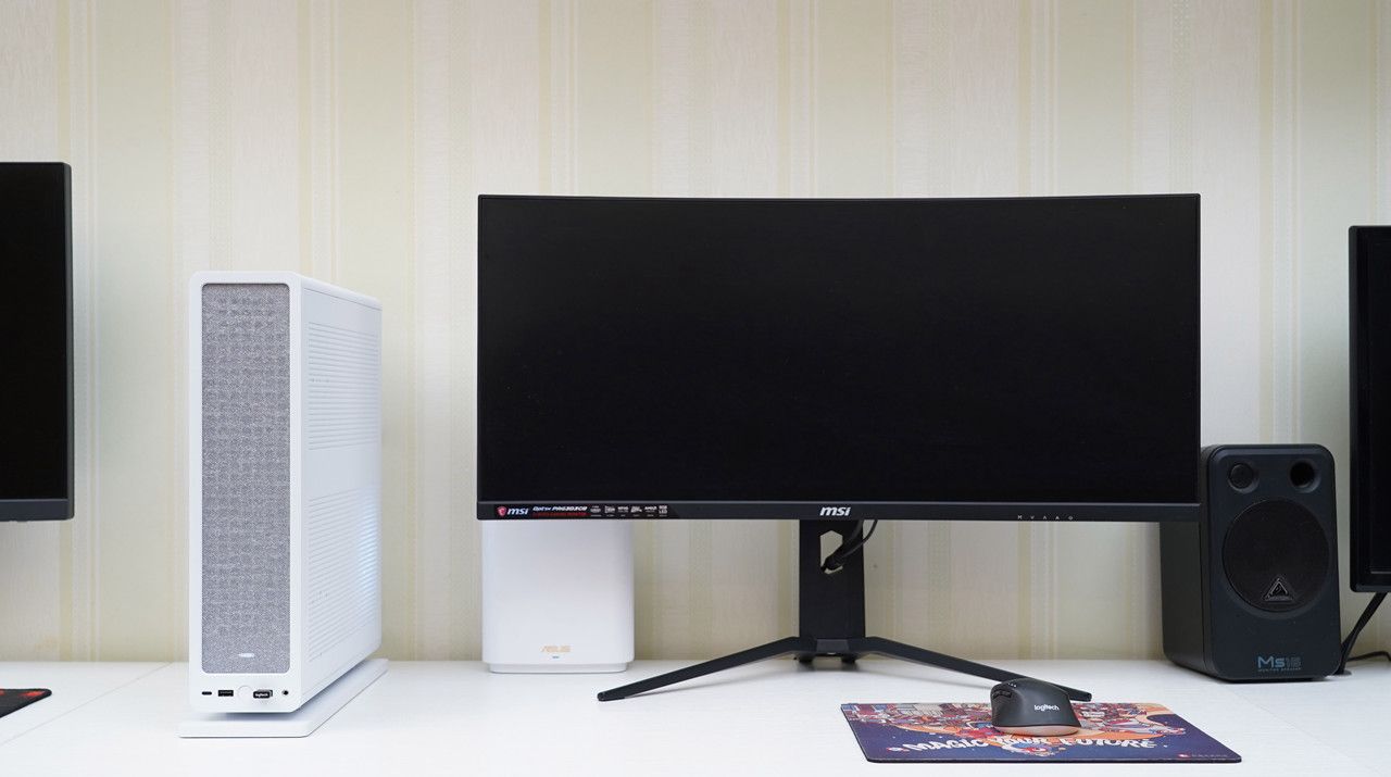

放入工位,效果还不错。
和家居环境还挺契合的。

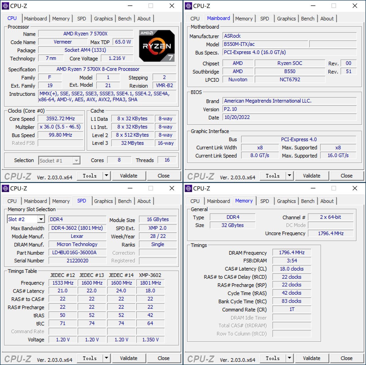

下面开始测试,CPU、主板、内存信息一览。

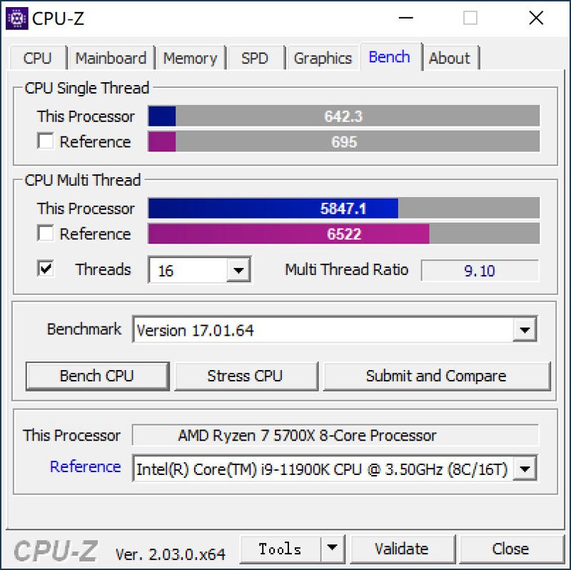

CPU-Z基准测试,锐龙7 5700X还能战。

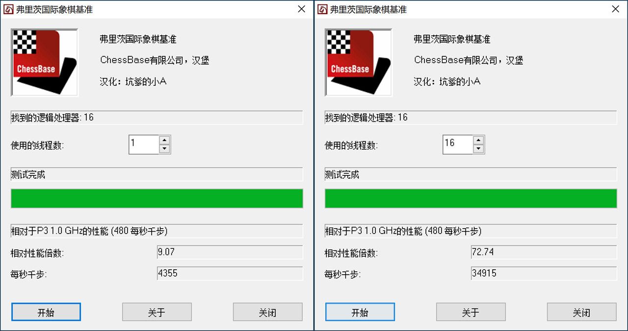

国际象棋单线程及多线程测试。

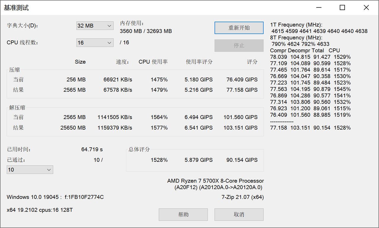

7-ZIP压缩、解压缩基准测试。

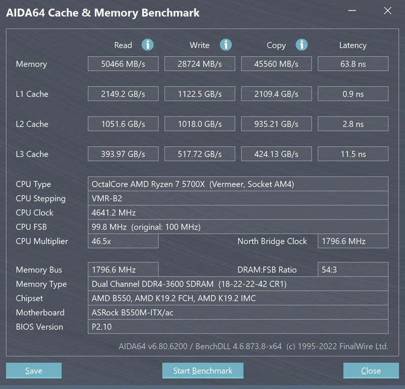

AIDA64内存、缓存基准测试。

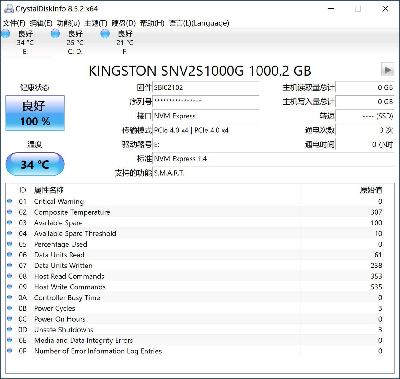

磁盘性能测试,先看看SSD的SMART信息。
CrystalDiskMark基准测试,该SSD的定位并非高端,所以跑分比较一般,当然,打游戏也足够用了。

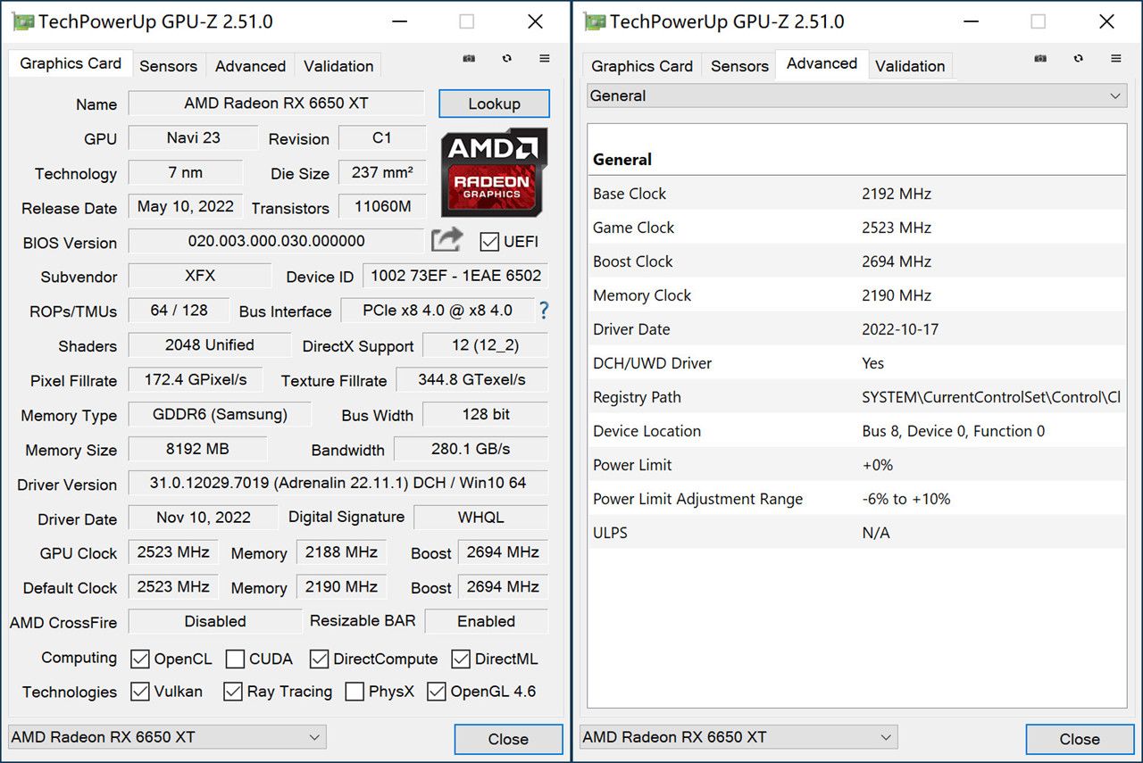

图形性能测试,RX 6650 XT的规格如下。

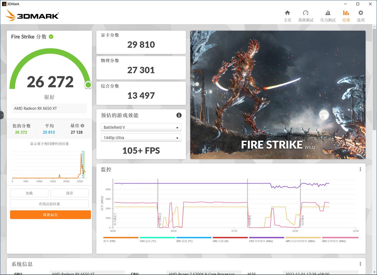

3Dmark Fire Strike基准测试。

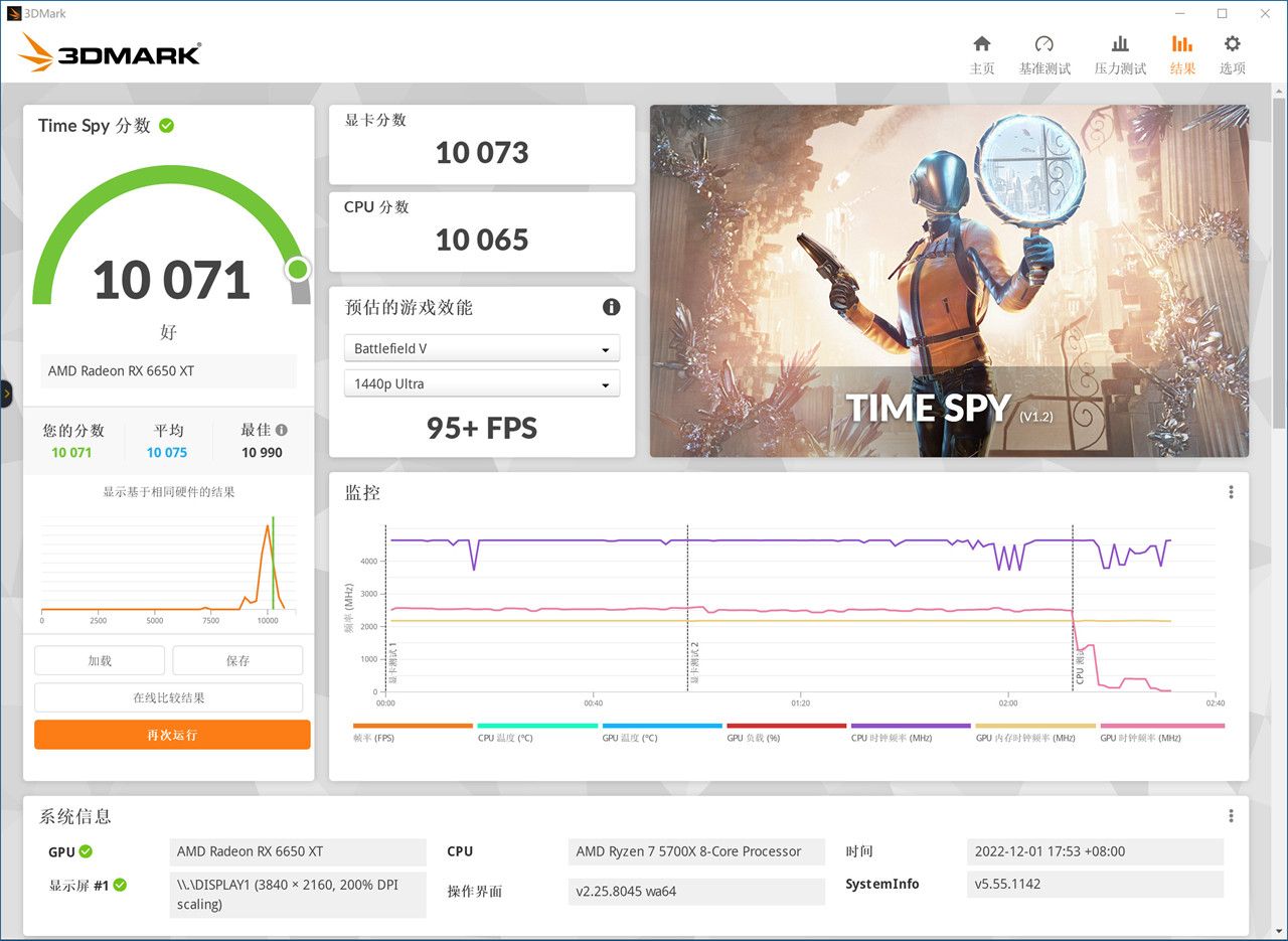

3Dmark Time Spy基准测试。

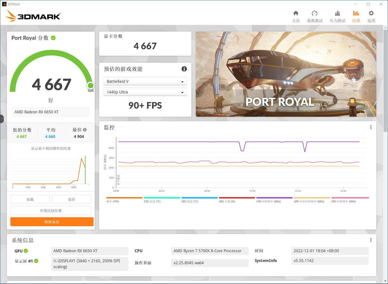

3Dmark Port Royal基准测试。

可以看出,5700X+RX 6650 XT的组合在1080P和1440P分辨率下,开全高特效畅玩绝大多数游戏还是没有压力的,对于不追求极致性能的玩家来说,这套配置完全够用了。

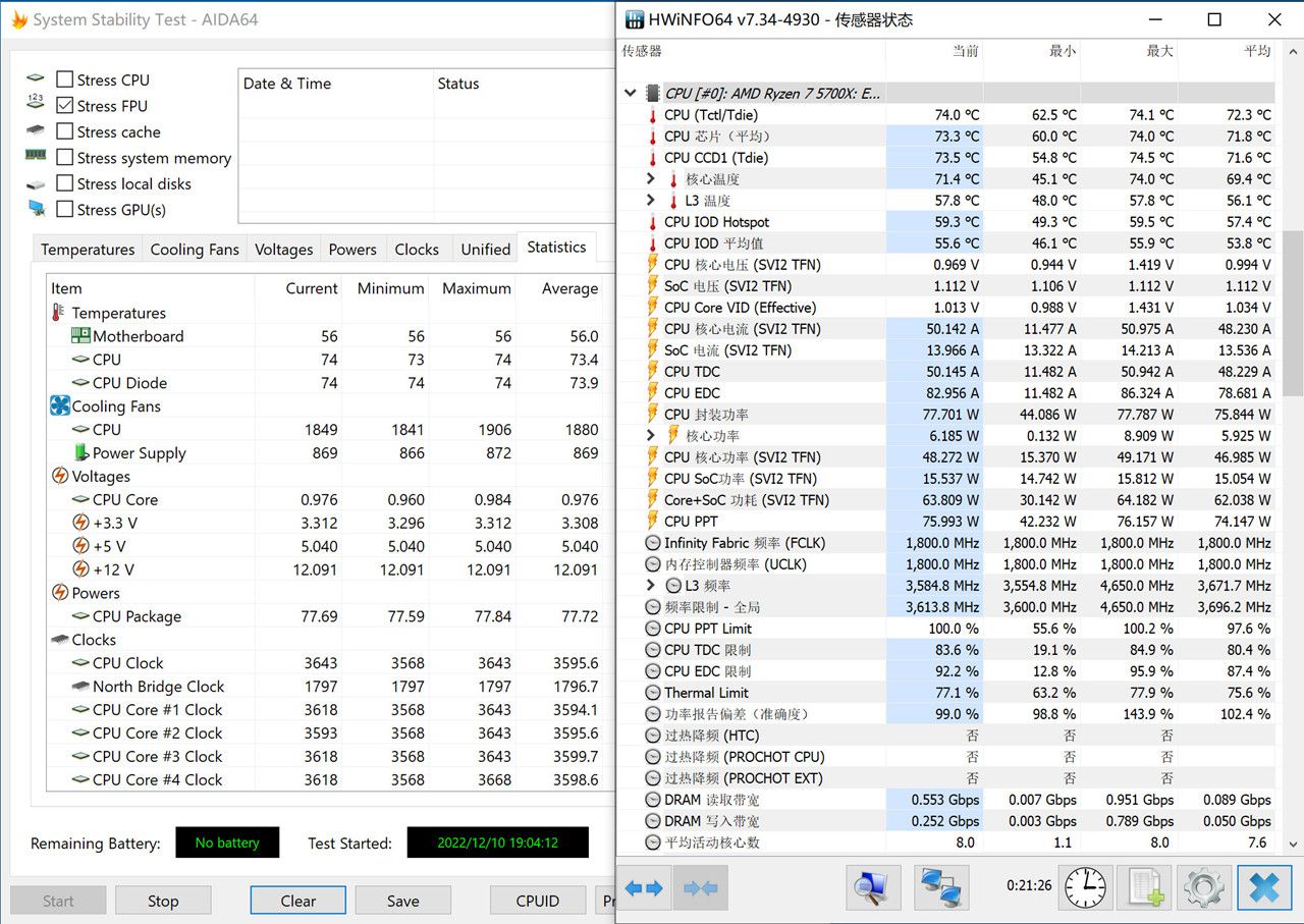

散热测试,CPU测试采用AIDA64进行烤机(室温24.3℃),单勾FPU烤机20分钟,Clear前10分钟的温度,并记录第10到20分钟之间的平均温度。
尽管大多数ITX机箱受限于体积,散热能力比较一般,但本人这台机子通过烤机后,CPU平均温度也就70℃出头,可以看出其散热效能还是比较给力的。

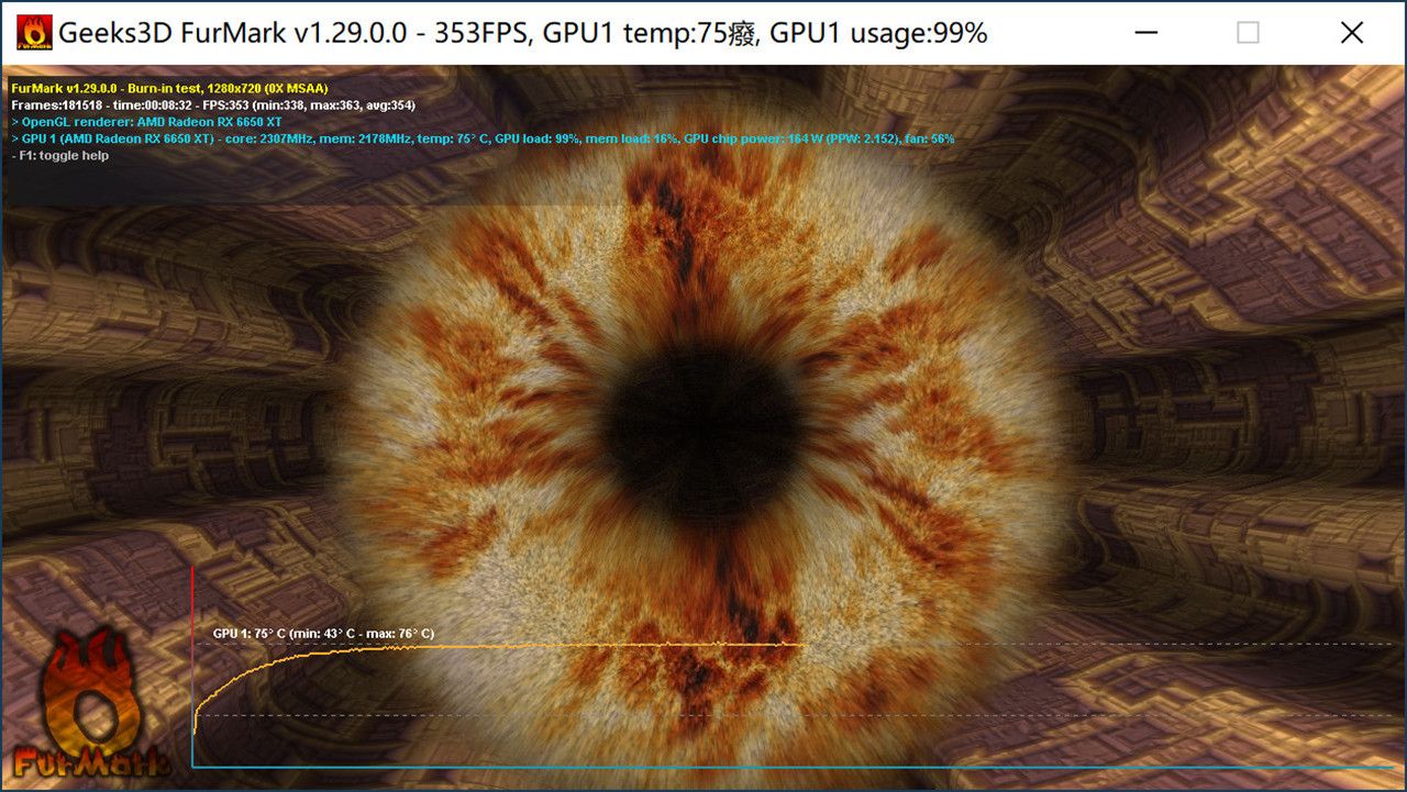

显卡由于独占一个仓位,所以散热效果也不差,FurMark烤机8分钟后,核心最高温度也就75℃。

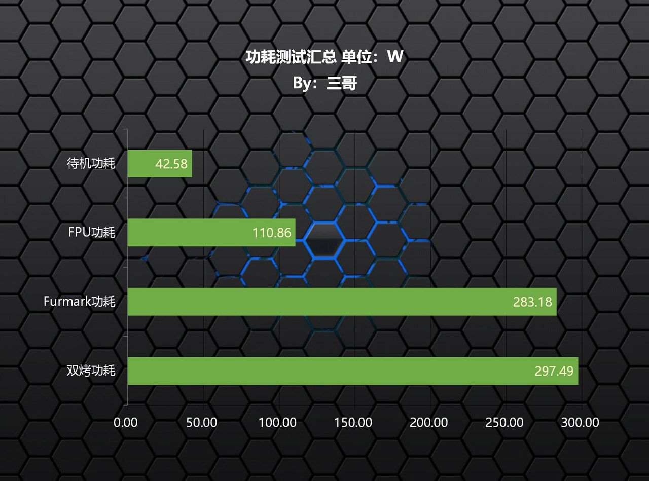

功耗测试,这套配置的功耗还是比较低的,双烤功耗还不如RTX4080一张显卡的功耗高,Tt 钢影SFX 650W表示完全hold住。
