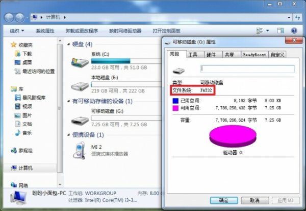

U盘一个,格式为《(FAT/FAT32格式)》;

U盘一个,格式为( FAT/FAT32)

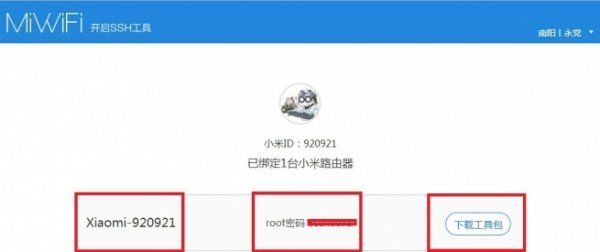

打开小米路由器官方连接:http://www1.miwifi.com/miwifi_open.html(往下拉>点击开启SSH工具)
第一个:绑定的小米路由名称;
第二个:开启SSH后的密码;
第三个:下载工具包,下载点击下载工具包;

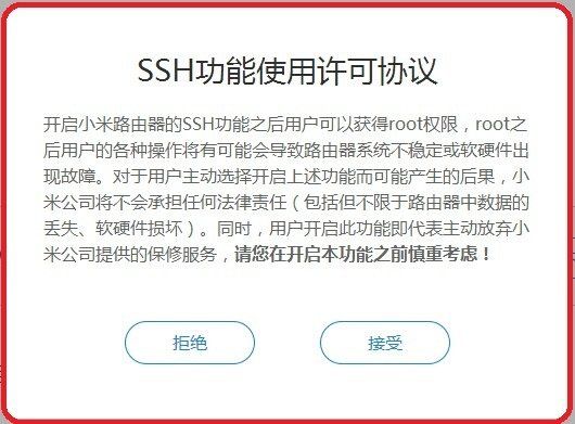

小米公司提醒(关于保修服务)
点击接受>下载工具包到桌面>然后拷贝到U盘>插到小米路由器上>关闭小米路由器>拔掉电源;

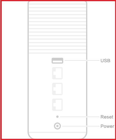

用牙签按住Reset不要松开>重新插上电源>等到指示灯变为黄色闪烁状态松开Reset>等待3-5秒后安装完成之后,小米路由器会自动重新启动,之后就尽情折腾;

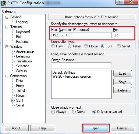

现在试试是否可成功开启SSH,用puTTY连接测试下

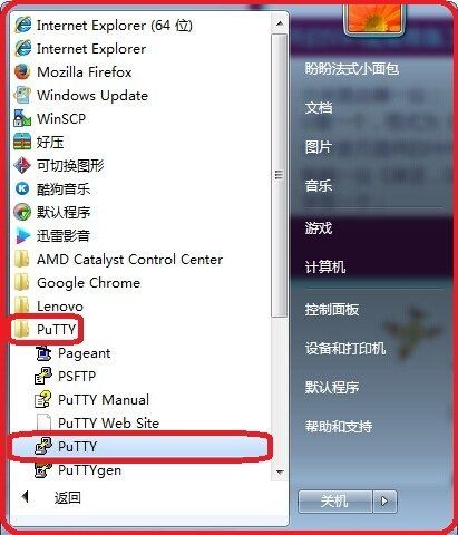

下载puTTY:
(因为上传限制下载后删除后面的.MP3)然后安装>安装完成后>打开putty;

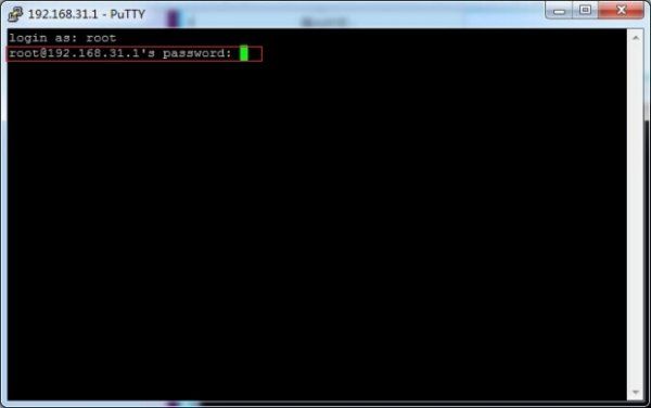

第一步:输入192.168.31.1
第二部:点击登录

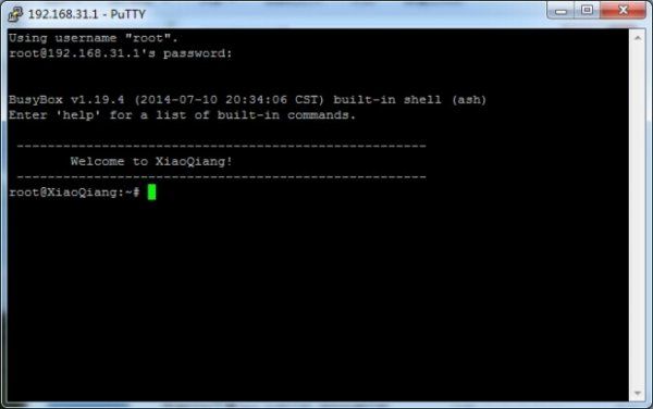

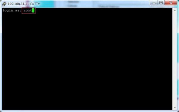

输入用户名:root(注意是小写),然后确定;
输入root密码:密码在下载SSH工具包旁边,(注意输入密码是隐藏的,不会显示,输入完成后直接点击确定;
密码输入成功显示如下图:
密码输入错误显示如下图:
如果密码错了,认真输入,如果界面和这两个都不一样,那就是没有刷好SSH工具包,重新刷下;修改密码

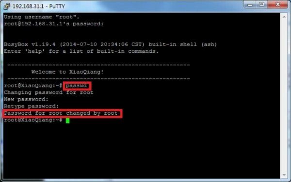

在root@XiaoQiang:~#后面输入passwd回车,输入新的密码回车,再次输入新密码回车,这时屏幕提示Password for root changed by root,说明密码修改成功,如下图;
第一步:输入修改密码指令;
     第二部:密码修改成功,就不上传失败的图片了.
