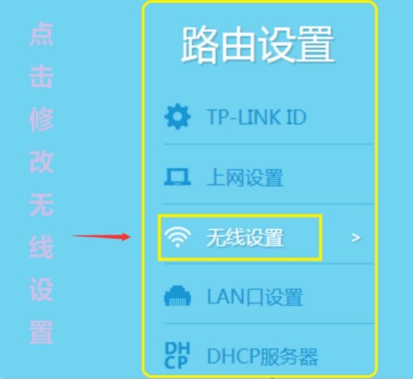

4.自动进入到路由器的管理界面,点击界面里的“路由设置”
5.找到无线设置,然后点击进入,然后对无线WIFI设置好名称和密码,如图

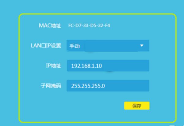

7.然后找到“LAN口这设置”,设置为手动模式,修改管理ip为主路由同一网段的不同ip,然后保存,则路由器作为无线交换机(无线AP)设置完成。
