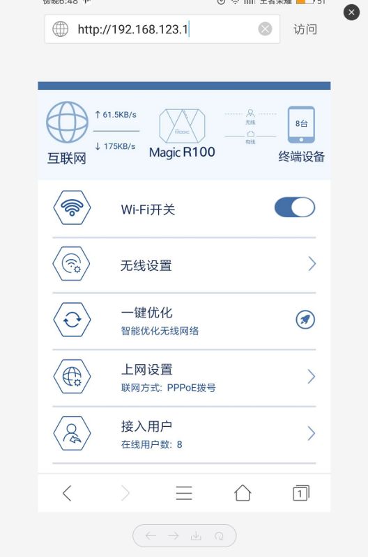

通电1分钟后用手机WIFI搜寻路由器释放出的信号,并且连接至该网络。
打开手机浏览器在地址栏输入IP地址192.168.X.X。(注意:IP地址在路由器说明书上有说明,分品牌不同,IP地址也不一样,要按照说明书上给出的IP地址在浏览器填写才能进入路由器设置)。
4.一般路由器在进入设置前都有设置路由器登录密码的操作,所以要为路由器设置一个密码(6-8位的密码)。设置完毕点击确定就进入路由器界面进行设置了。
5.首次进入路由器界面路由器都会弹出设置向导,点击上网设置,会让你选择拨号方式,多数路由器有自动检测的功能,点选“自动检测”路由器会自动选择合适的接入方式。

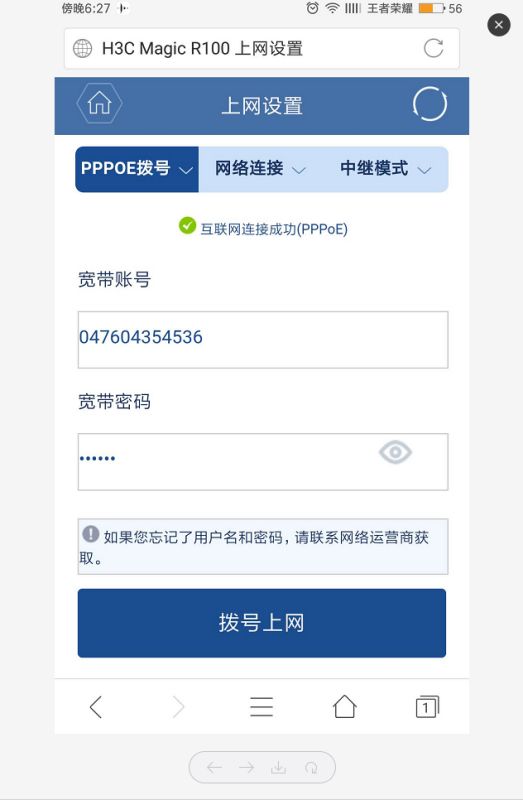

6.PPPOE拨号方式需要填入宽带账号和宽带密码。(如果不知道账号密码可以向运营商索取通过给客服打电话告知本人姓名或者宽带账号并提供身份证号码就可以索取账号密码了)
7.填入后点击链接稍等之后如果账号密码正确机会显示连接成功不正确就显示连接失败需要输入正确宽带账号和密码。
8.如果连接成功推出浏览器再试试就可以上网了。

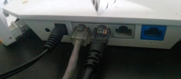

三、重置路由器后连不上网
路由器重置后需要重新设置参数才可以使用的,路由器的设置步骤如下:
1、首先路由器和宽带猫电脑连接,如图:
