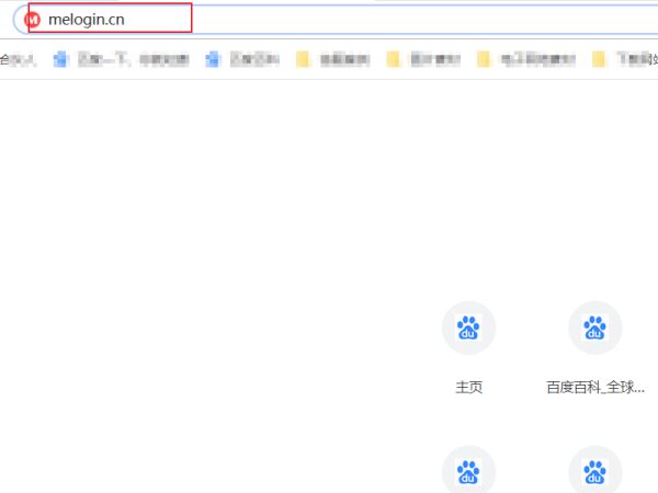

1、输入路由器的登陆地址。

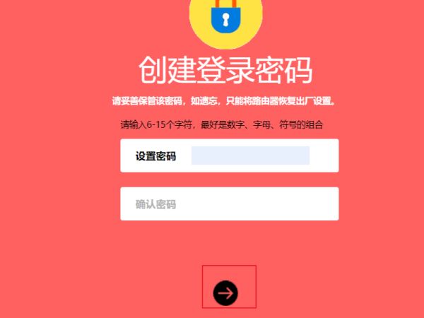

2、创建路由器的管理密码。

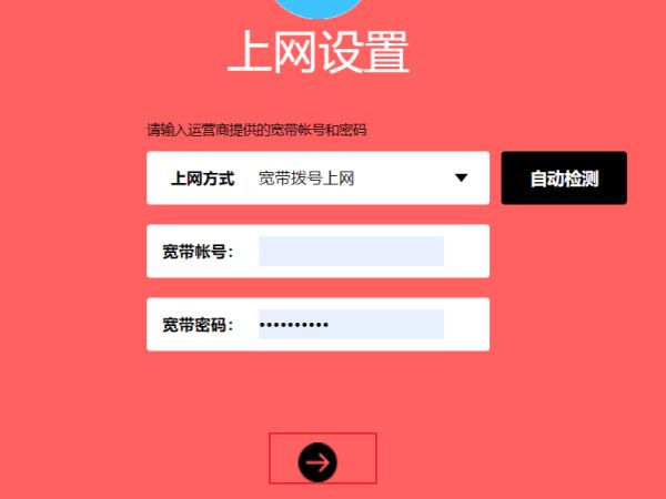

3、选择上网方式,设置为宽拨号上网,输入宽带账号密码,点击界面下方的箭头。

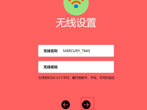

4、在该界面设置无线的名称和密码,设置完成后点击右箭头。

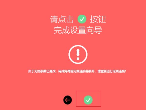

5、最后点击界面中的对号即可完成设置,等待路由器自动重启即可上网。
