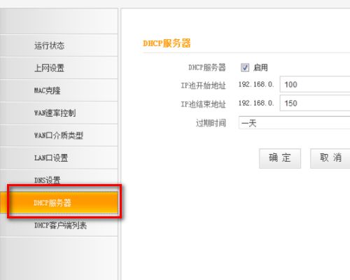

3、开启路由器dhcp服务,以及无线服务,并设置无线密码。

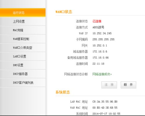

4、路由器a设置完后,检查路由器a 拨号是否成功,查看wan口端口状态是否获取到ip地址,获取到ip及表示拨号连接成功。

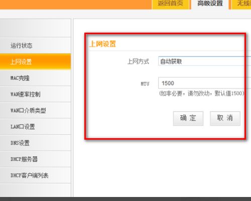

5、现在我们用电脑连接b路由器,在b路由器 上网设置 功能 中 选择“自动获取ip” 并修改b路由器的LAN口地址也就是路由器B的管理的地址。

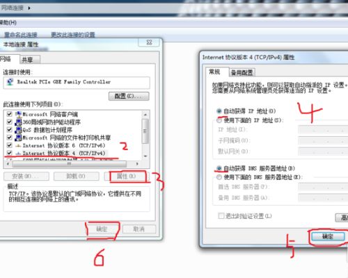

②确定连接好,然后设置pc的tcp/ip选项:
【开始】—【设置】—【网络连接】—【本地连接】—右击【属性】—鼠标双击【internet协议(tcp/ip)】
然后在【使用下面的ip地址】前打点,〖ip地址:192.168.0.2〗或〖ip地址:192.168.1.2〗
(因为宽带路由器的出厂ip地址各有不同,有的为192.168.0.1,有的为192.168.1.1,具体你参考一下说明书)
〖子网掩码:255.255.255.0〗,〖默认网关:192.168.0.1〗或〖ip地址:192.168.1.1〗
(因为pc,ip设置要和宽带路由器在同一个网段当中,所以参考一下路由器说明书ip地址)。然后在【使用下面的dns服务器地址】前打点,首选dns服务器(p),备选dns服务器(a),(因为地区不同所以设置dns可以根据自己地区设置,如果不知道的话,点开始—运行—输入cmd—命令ipconfig
/all),来具体进行设置。—【确定】

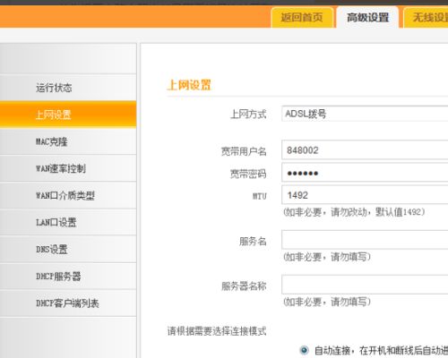

4.登陆方式,如pppoe拨号,选择pppoe,下一步,
5.用户信息的填写,输入通信运营商提供你的adsl用户名和密码,下一步
