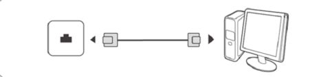

2:去掉路由器,直接用网线连接电脑和因特网。

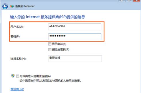

3:单击“控制面板 > 网络和共享中心 > 设置新的连接或网络 > 连接到 Internet”。单击“下一步”。
4:单击“宽带(PPPoE)”,在“用户名”和“密码”中分别输入宽带服务商提供的宽带上网账号和密码,单击“连接”。
5:新建连接后,后续直接单击 “控制面板 > 网络和共享中心 >更改适配器设置”,即可找到您刚刚创建宽带连接,双击“宽带连接”图标,即可直接通过单台电脑验证是否可以通过单台电PPPoE拨号上网。
