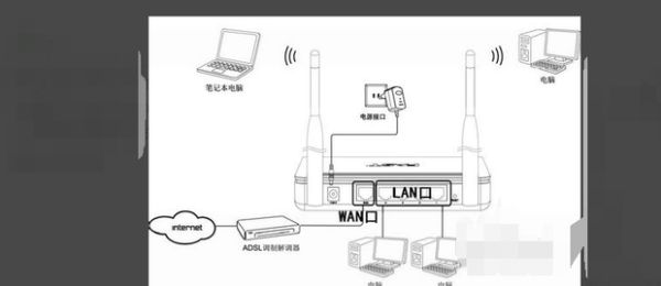

1、Modem与无线路由器的WAN口通过网线连接上,路由器的LAN口通过网线与电脑网卡进行连接,把电脑的本地IP设置成自动获取IP地址。

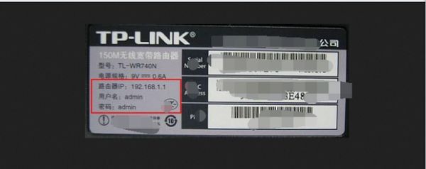

旧版路由器登陆的账号和密码初始为admin或guest。可由路由器背面标签查看。新版路由器的帐号密码在初次登录时进行设置。

1.将路由器按照下面和图连接好。
2.查看底部铭牌处的路由器管理登录信息,记下IP地址、用户名及密码。

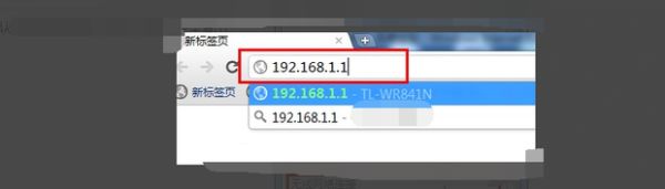

3.电脑端打开浏览器,输入路由器地址:正常是192.168.1.1.在弹出的登录窗口中输入用户名及密码。

2.打开浏览器,输入路由器地址:正常是192.168.1.1.以你个人路由器地址为准。
就可以进入路由器设置页面。
3.进去前会有登录提示,正常默认是账号为:admin,密码也是admin

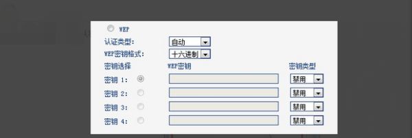

4.进去无线安全设置,除了不设置密码的选项外,还出现3种加密方式:
WPA-PSK/WPA2-PSK——一般用户均选用这种模式,这种模式是比较安全,能够阻止一般偷网软件的攻击
