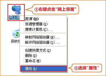

2.将电脑上的本地连接IP地址设置为“自动获得IP地址” 右键点击桌面上的“网上邻居”,选择“属性”。

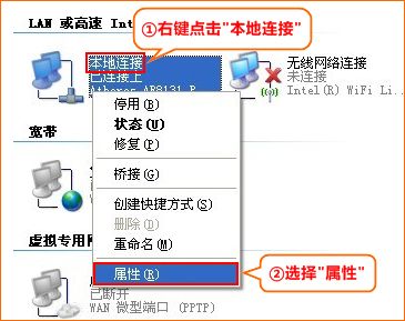

3.点击“本地连接”,选择“属性”。

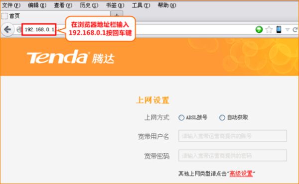

6.登陆路由器管理界面,在浏览器说明: IE中输入:192.168.0.1 按回车键。

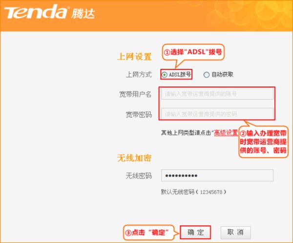

7.选择正确的上网方式进行设置(常见上网方式有PPPOE、动态IP、静态IP三种,此处以“ADSL拔号”为例进行设置,设置页面中选择“ADSL拨号”, 在“宽带用户名”、“宽带密码”中输入宽带运营商(例如:电信、联通等)提供的宽带用户名和密码 ,点击“确定”即可。

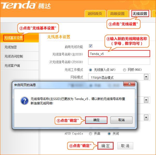

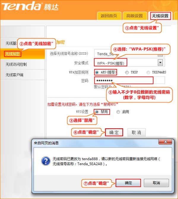

8.修改无线密码和无线信号名称
点击“无线设置”-“无线安全”,设置无线密码
9.在设置界面中点击“无线设置”—“无线基本设置”修改无线信号名称
