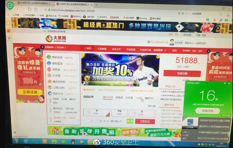

最近大量用户向我们吐槽,上网时电脑自动弹出“神武3”“jiangcp.com大奖网”“多益网络”“ynb2dca.com”等广告,关掉又出来,野火烧不尽,春风吹又生,简直要气疯了!

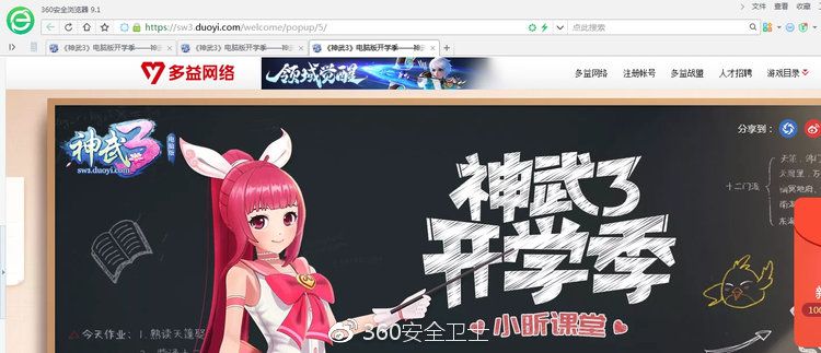

网友反馈集中出现的网址:
https://sw3.duoyi.com/welcome/popup/8
https://sw3.duoyi.com/welcome/popup/5
https://www.jiangcp.com/?pid=304360

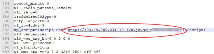

经过360安全专家排查发现,使用 nvram show 命令会出现所有的配置,出现了插入网页的js 路径。

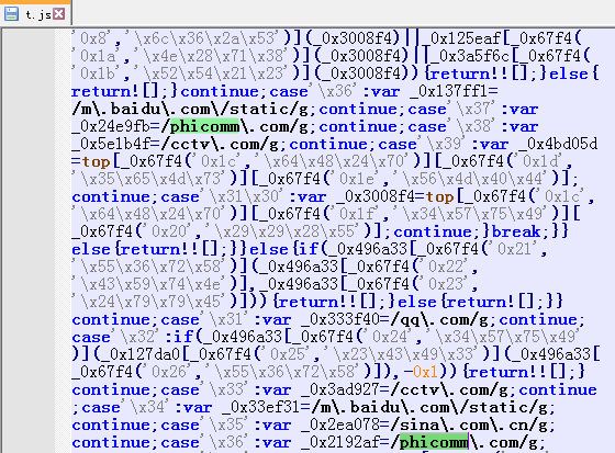

103.49.209.27:11211/t.js
往网页中插入广告
