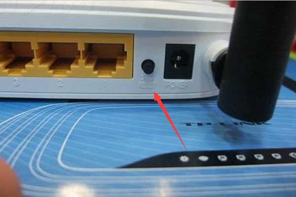

1、将该无线路由器通电以后按下路由器RESET键约5秒不放。

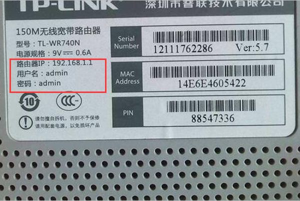

2、查看下该无线路由器背面标记的IP地址和密码等信息。

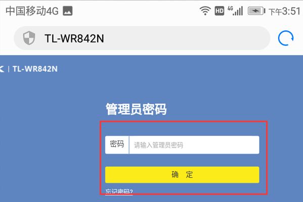

3、在手机的浏览器地址栏中输入该IP地址以及密码登录进入。

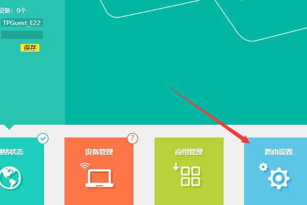

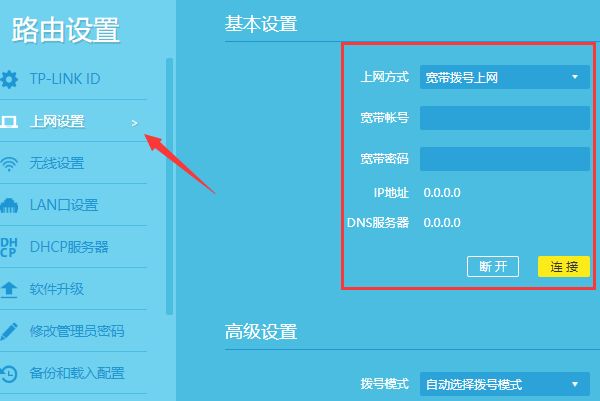

4、登录进入该路由器后台以后点击路由设置进入。
5、在出现的设置界面点击上网设置,选择上网方式为宽带拨号并输入宽带账号和密码点击连接。

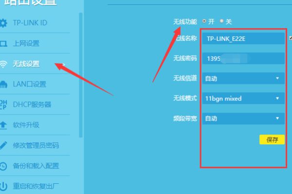

6、然后点击无线设置按钮,在出现的页面勾选开启无线功能并输入无线名称密码点击保存。

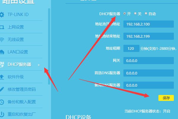

7、再点击DHCP服务器,勾选开启DHCP功能就可以将重置的路由器设置完成了。

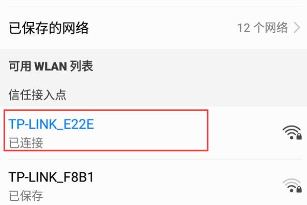

8、此时就可以在手机上看到该无线网络的信号了。
