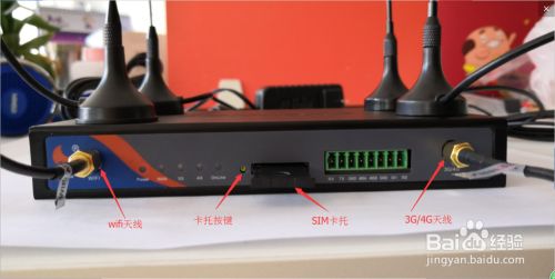

按照设备上标贴连接好3G/4G天线、WIFI天线、电源适配器

把卡装到SIM卡托里面,装好。注意:SIM 卡必须在掉电的情况下插拔,否则容易损坏。
用网线把路由器跟电脑连接起来,网线的一头跟LAN口接,另外一头跟电脑接。再接上路由器电源。

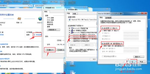

把电脑的网络改成自动获取或者配置成192.168.9.1网段。如图
自动获取方式:
请点击输入图片描述
手动配置方式:
请点击输入图片描述

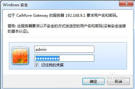

打开浏览器,输入192.168.9.1:9999,用户名:admin、密码:admin。进入配置页面。如下图:

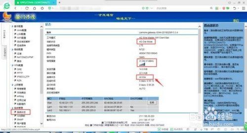

查看设备配置页面系统状态:
请点击输入图片描述
如上图所示:设备在online状态,代表设备已经上线,说明设备可以正常连接网络。VPDN网络连接正常。

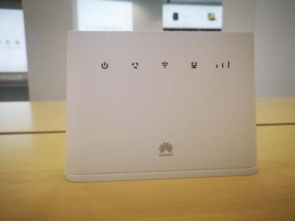

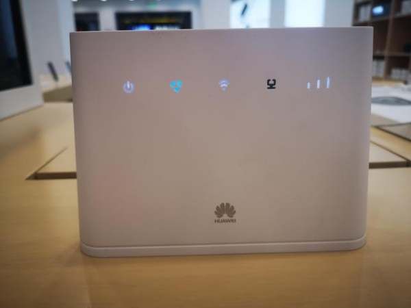

打开后就是这个样子,正中间印有小小的华为LOGO,上面是信号图标,从左到右边分别是电源显、联网显示(青色、蓝色,已经连接到LTE/3G网络)、WiFi显示、网口灯(此款路由仅有一个网口)、信号图标,白色灯越多代表信号越强。

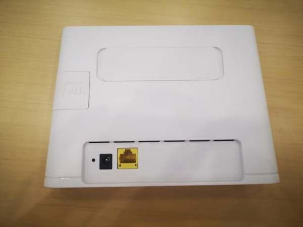

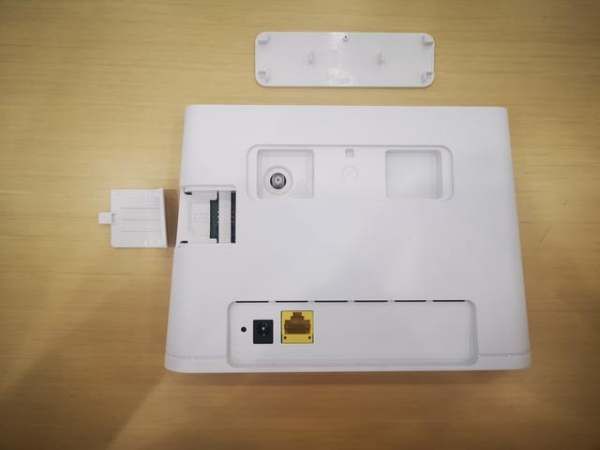

接下来看看背部,最明显的是底部的那几个口,黄色的是网线接口,中间是电源接口,最左边是RESET重置路由器口。用卡针长按可以恢复出厂设置。

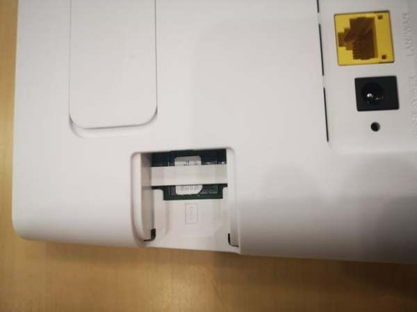

接下来我们可以看到,上面还有两个缝隙,左边的往外推开,就是SIM卡槽位置,长条形的就是外置天线口,一般华为路由器已经内置天线了,若觉得网络信号不够也可以购买一根外置天线,注意:外置天线仅限在室内使用避开雷雨天气。
这款路由器的设置也非常简单,只需要插卡,就可以联网了。不需要进行额外的设置。现在手机卡一般都是最小的,但这款路由器的卡槽是mini-SIM卡也就是标准卡,但也没有关系,只要卡位对到路由器卡槽的触点,也是可以用的。

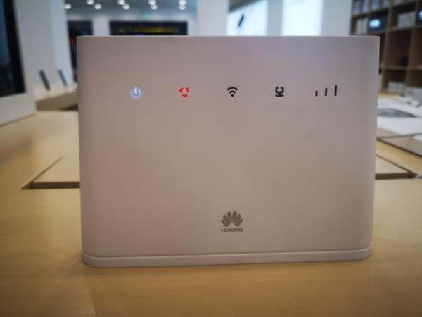

连接电源后我们稍等片刻。路由器会初始化网络,灯会闪烁。
直到所有的灯都变成了白色,可以正常联网了。

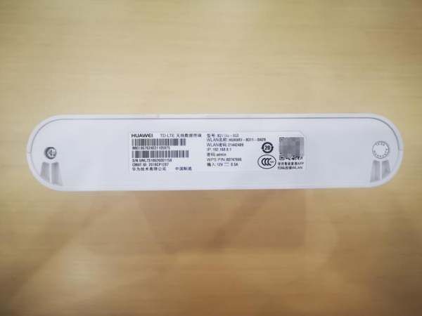

联网也是非常简单,我们先翻到底部看到路由器的那个WiFi名称。然后将手机靠近,点开这个无线。
然后按一下“WPS”键就可以直接连接无线了,密码都不用输入。
若不嫌麻烦的同学也可以输入密码,默认密码就在路由器后面写着。
