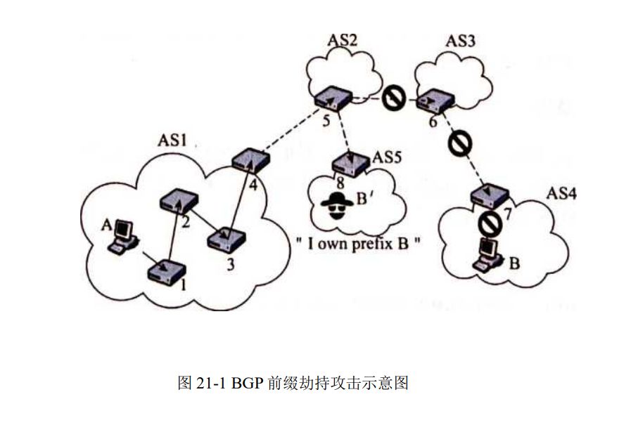

例如,BGP 前缀劫持攻击(BGPprefix hijacking attack) , BGP AS (边际网关自制系统)路径欺骗攻击(BGP AS path spoofing attack),两者的攻击过程
