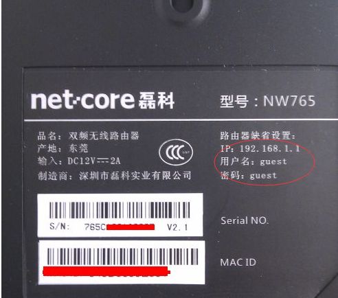

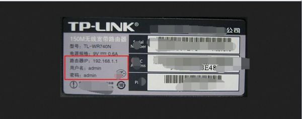

第一步,路由器的设置网址,又叫做:管理页面地址、登录地址、IP地址、登录IP等。可以在你自己的路由器底部标签中,查看到这台路由器的设置网址信息。

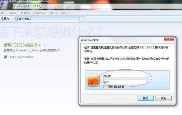

第二步,打开电脑中的浏览器,在浏览器中输入在路由器底部标签中找到的登陆IP,一般情况下都是192.168.1.1 ,打开路由器的登录界面,然后输入“登录密码”(也就是管理员密码,默认账号和密码也可以在路由器底部标签中找到,通常是admin或guest),就可以进入路由器的设置界面了。

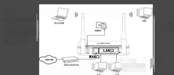

一般路由器中有5个网线接口,如果把这些接口连接错误了,会导致电脑打不开路由器的设置网址。所以,首先应该检查下路由器的连接是否正确。正确连接方式是路由器中的WAN接口,用网线连接到猫的网口;如果你家宽带没有用到猫,需要把入户的那根宽带网线,插在路由器的WAN接口。用来设置路由器的电脑,以及其它需要连接路由器上网的电脑。需要用网线,连接到路由器中的LAN接口(1\2\3\4),整个连接示意图如下:

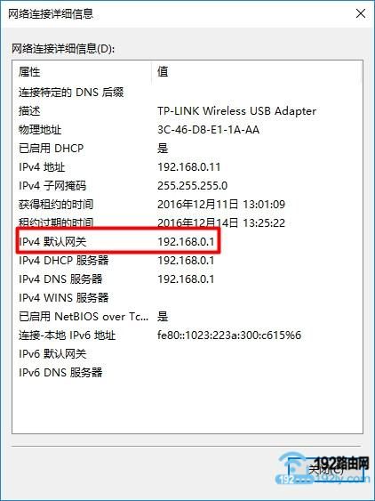

如果你的路由器的IP地址修改过,那么继续使用原来默认的IP地址,肯定是打不开设置页面的。解决办法是获取路由器目前真正的IP地址,然后用这个IP地址来打开设置界面。电脑正确连接路由器后,电脑会从路由器中获取IP地址信息,我们可以通过查看电脑中的IP地址信息,来找到路由器目前真正的设置IP地址。
上图中,“IPV4 默认网关”这个选项后面的IP地址,就是路由器的真正登录IP地址了。在浏览器中,使用这个IP地址,可以打开路由器的设置界面的。

旧版路由器登陆的账号和密码初始为admin或guest。可由路由器背面标签查看。新版路由器的帐号密码在初次登录时进行设置。

1.将路由器按照下面和图连接好。
2.查看底部铭牌处的路由器管理登录信息,记下IP地址、用户名及密码。

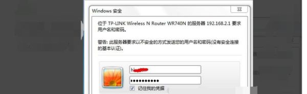

3.电脑端打开浏览器,输入路由器地址:正常是192.168.1.1.在弹出的登录窗口中输入用户名及密码。

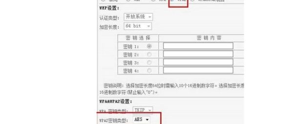

4.点击无线设置→无线安全设置,填写。先将“安全设置选项”选择为“WPA2”,然后在密码中输入登陆网络的无线上网密码。
5.设置好以上几步之后,记得点击设置界面底部的“保存”按钮即完成了。

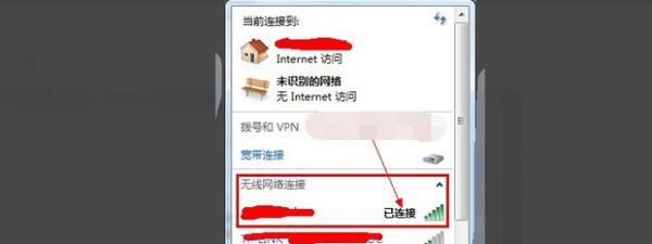

1.确认连接了无线网。

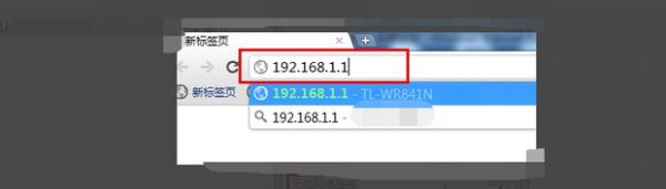

2.打开浏览器,输入路由器地址:正常是192.168.1.1.以你个人路由器地址为准。
就可以进入路由器设置页面。

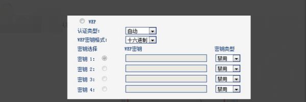

4.进去无线安全设置,除了不设置密码的选项外,还出现3种加密方式:
WPA-PSK/WPA2-PSK——一般用户均选用这种模式,这种模式是比较安全,能够阻止一般偷网软件的攻击

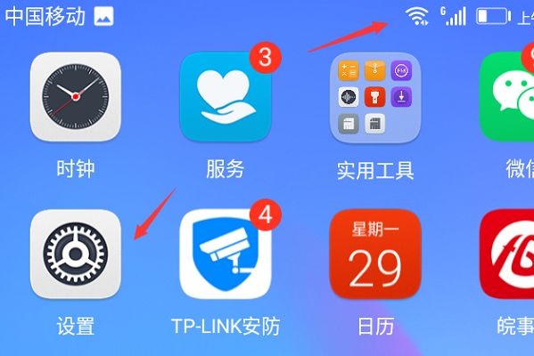

在进入路由器后台之前,您需要确认路由器的IP地址、帐号或密码是否正确。您可以使用手机连接到无线网络,找到网络地址,然后使用相应的密码输入。以华为手机为例,操作方法如下:

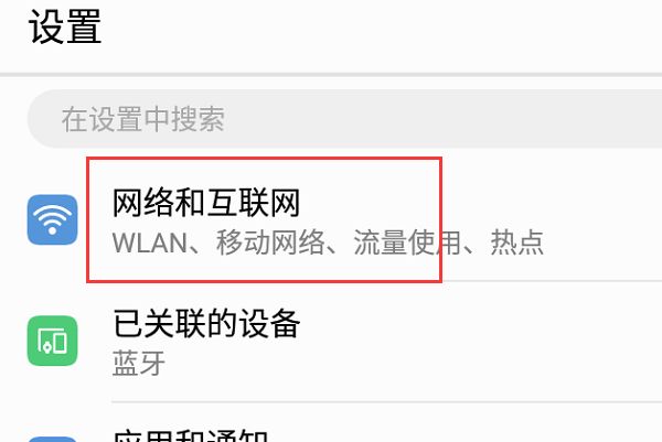

1、将手机的网络连接到对应无线路由器的WIFI信号上,点击手机桌面的设置按钮进入。

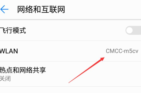

2、进入设置界面后,点击网络和Internet即可进入。
3、页面重定向后,可以看到当前无线网络的名称,单击该名称即可输入。
4、继续点击无线网络后进入重定向页面。
