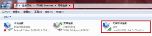

1,打开网络连接,在当前连接到的网络图标上右击选择属性(就是当前的上网方式,如图,这里“本地连接”、“宽带连接”都是断开的,是连接的无线网络,所以就在无线网络图标上右击选择属性。这里是WIN7系统,XP系统大致相同)。然后在“Internet协议版本4”上双击。

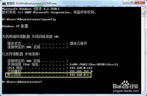

在其窗口中输入命令“ipconfig”以获取默认网关即路由器的IP地址。

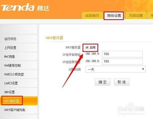

路由器开启DHCP服务:在“高级设置”选项卡,点击“DHCP服务器”,勾选“启用DHCP服务”项即可。同时电脑必须将IP获取方式设置为“自动获取IP地址”。

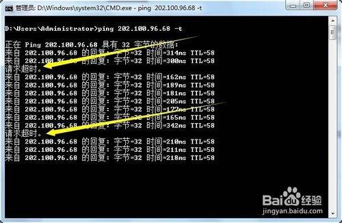

然后在MSDOS界面输入命令“ping 202.100.96.68 -t”进行测试数据包发送情况。正常情况下如图:
当有“网络超时”提示时,表明网络线路受线干扰,或网络信号不稳定,对此只能联系网络运营商服务人员来解决。

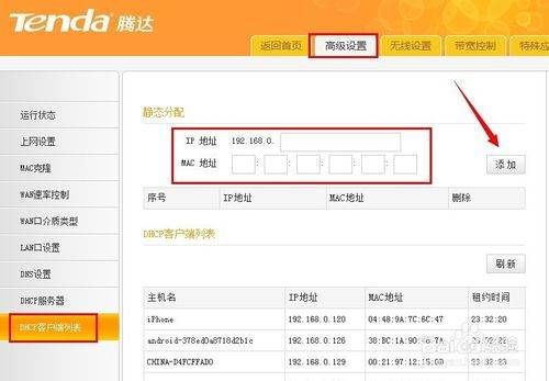

如果根本没有数据包收到,则表明路由器端在采用静态IP绑定时,将该计算机的IP地址没有登记在内。解决办法:在“高级设置”选项卡“DHCP客户端”界面,增加本机的IP和MAC地址对。

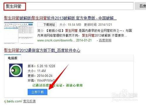

还有一种情况,就是针对连接路由器多台电脑的情况,由于同一个局域网中其它电脑看电影、玩游戏等情况,导致整个局域网网速的整体下载,解决办法就是合理进行限速。在此小编以“聚生网管”(直接在百度中搜索获取下载地址)限制程序为便进行讲解。
