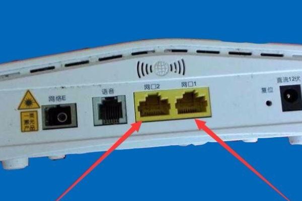

1,光猫上选择任意一个LAN口(网口)连接到路由器WAN口或者WAN/LAN。

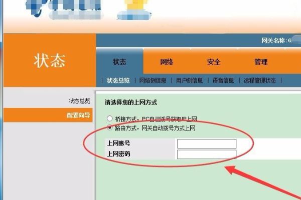

1、设置电信光猫:首先,设置好电信光纤猫,使它能够上网。

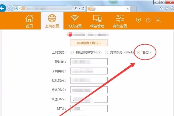

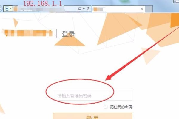

2、设置路由器1:浏览器中登录路由器界面,输入用户名和密码。

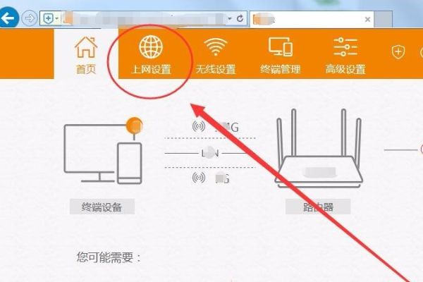

3、路由器设置界面中,选择上网设置选项。

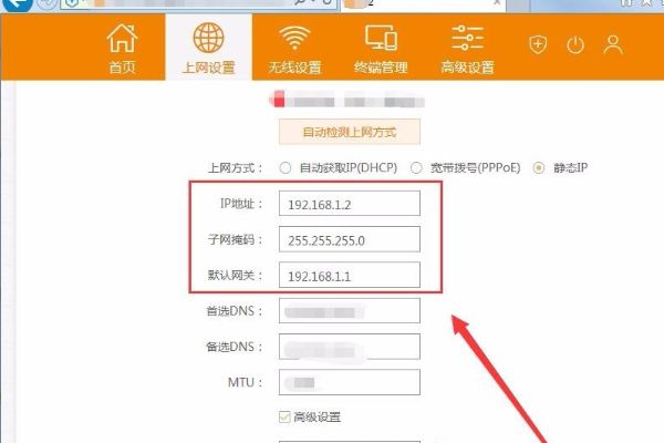

4、上网设置窗口中,选择静态IP选项。
5、设置IP地址为192.168.1.2,网关为192.168.1.1.

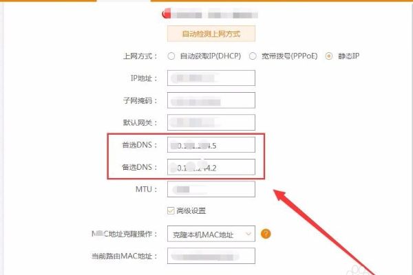

6、然后,设置DNS地址,注意不同的宽带它是不同的。

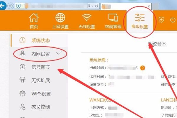

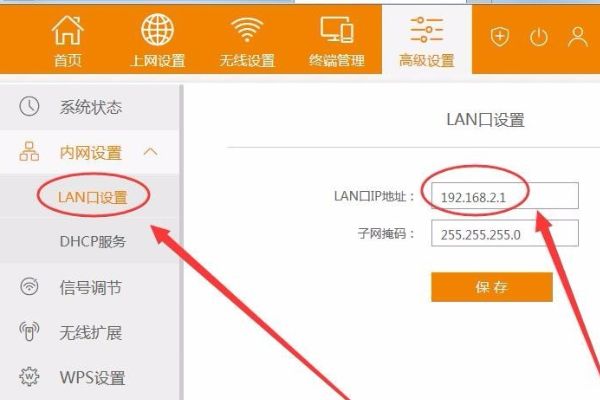

7、单击高级设置按钮,选择内网设置选项。

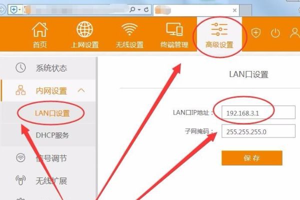

8、高级设置窗口中,选择LAN口设置选项,将LAN口IP地址更改为192.168.2.1.

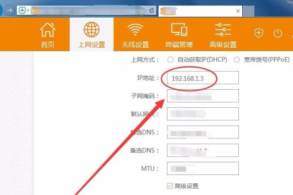

9、设置路由器2:用设置路由器1相同的方法,登录路由器2,选择上网设置选项,将IP地址更改为192.168.1.3.
10、选择高级设置中的LAN口设置选项,将LAN口IP地址更改为192.168.3.1.
